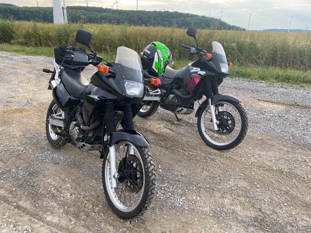

Danke Peter. Vorhin eine schöne Abendrunde mit der liebsten gedreht, und was soll ich sagen - beide schnurren wie zwei Kätzchen am Futternapf.
Hier mal ein Bild von unseren DR‘s:
Und jetzt haltet euch fest, Anschaffungskosten liegen bei
1500€ - Für Beide.
Wünsch euch nen schönes Wochenende
Beste Grüße
Georg

DonGiggal hat geschrieben: 10 Jul 2021 20:17 Anschaffungskosten liegen bei
1500€ - Für Beide.
Echtes Schnäppchen und schön dass Du den Übeltäter gefunden hast :D.
