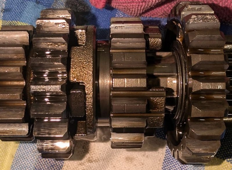

Der Begriff "eingelaufen" trifft den technischen Zustand auf den Bildern wohl ziemlich genau!Stollenreiter hat geschrieben: 06 Dez 2025 09:23 Erst 52k km?Da würde jemand sagen"gerade richtig eingelaufen"![]()
Wahrscheinlich war hier "eingefahren" als humoristischer Beitrag gemeint!?

Bei dem vielen losen Metall was da in dem Motor steckt lohnt es sich schon einmal alles richtig raus zu holen. Kolben und Zylinder auf Riefen und Getrieberäder auf Pitting zu prüfen.
Er will ja noch ein paar Tage damit fahren!

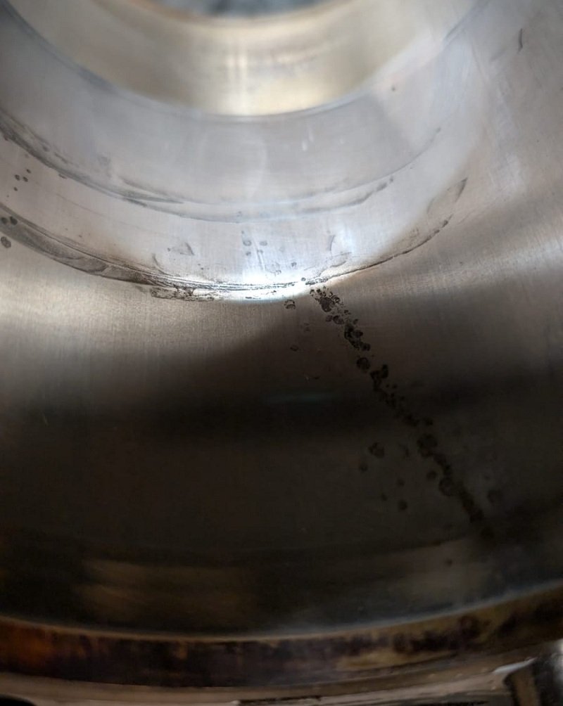

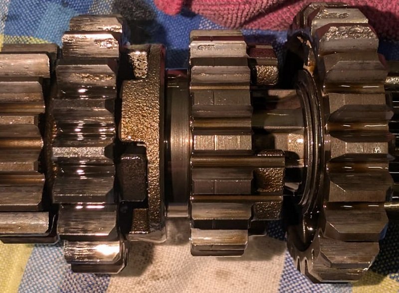

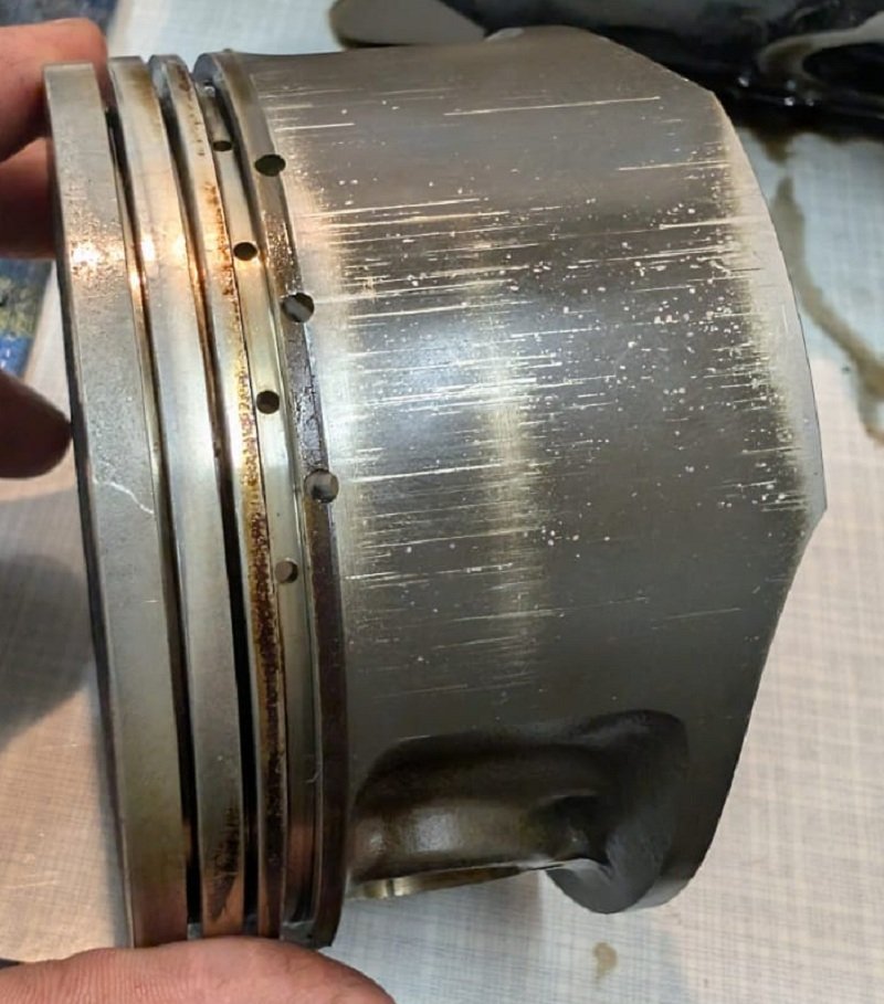

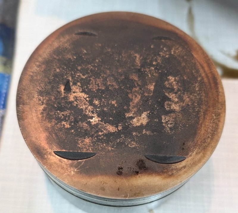

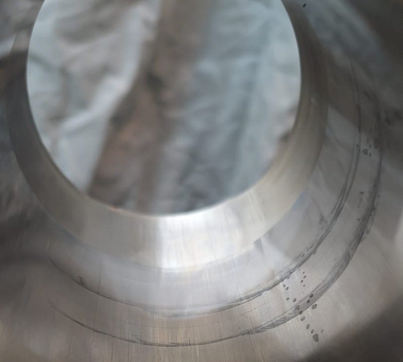

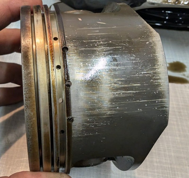

Hab den Motor jetzt soweit auseinander.
Heute schau ich mal, ob ich mir nen Abzieher zusammenstellen kann, der die Kurbelwelle rausbekommt.
Der Kolben sieht noch ganz gut aus, die Riefen sehen auf den Bildern deutlich schlimmer aus als sie sind, die Fläche lässt sich denke ich polieren.
Der Zylinder ist leider hinüber. Die Kratzer und Korrosion würde sich raushonen lassen, aber die beiden Streifen sind Risse.
Die Zahnräder im Getriebe sind leider alle hinüber.
