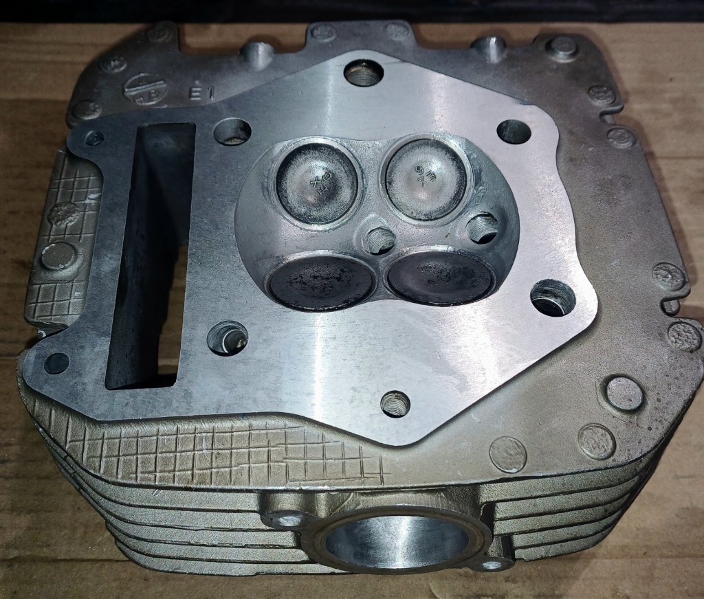

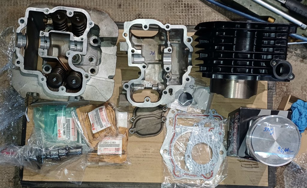

Altes topic rausgeholt...passt ganz gut gerade für den Motoraufbau nach Zylinderkopf und Zylinder Schaden.
Hab jetzt die größten Brocken wieder zurück. Zylinderkopf war erst mal nicht zu retten.
Dafür hatte ich einen Ersatz besorgt
Dieser wurde überholt.
Neue Ventilsitze und Führungen am Auslass.
Alle Ventilsitze und Ventile nachgearbeitet.
Und die Kanäle etwas optimiert.
Alte Ventilfedern wieder verbaut.
Neue Schaftdichtungen. Zylinder ist neu geschliffen und der Kolben hat jetzt 96.5mm.
Viel mehr geht mit Serienbüchse nicht und etwas Luft für das nächste Maß sollte sein.
Nockenwelle war hinüber und eine gute gebrauchte war beim Kopf dabei.
Hab diese jetzt umschleifen lassen und hoffe das diese auch in die Optimierung passt.

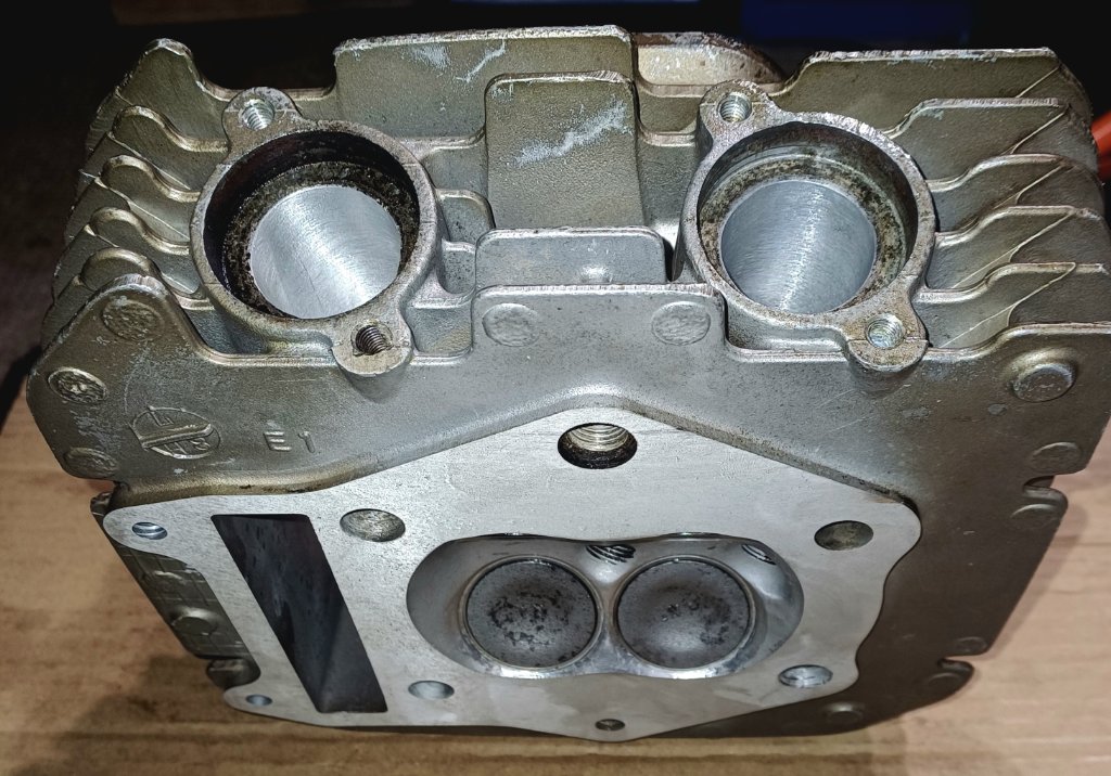

Wie schaut die Kanalbearbeitung denn aus? Das würde mich mal interessieren
* original DR600 Hupe
Re: Dr 600 Motor tuning und erfahrung
Ich denke, die ist eher zu vernachlässigen… Wurde aber von meinem Vorbesitzer (des Kopfes) durchgeführt.
Die Kanäle sind etwas erweitert, Übergänge geglättet. Ich kann mir nicht vorstellen, dass man da tatsächlich etwas von merkt….
