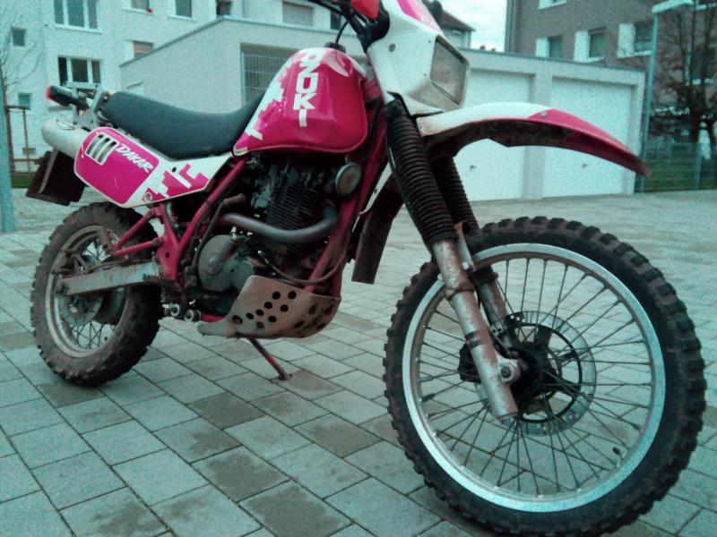

Sp43 Umbau
Re: Sp43 Umbau
der schwarze, ist ein bisserl vom
Tank verdeckt, und natürlich kleiner
als beispielsweise vom Auto.
Hat meine auch. Die Hupe ist dann
nicht mehr vor dem Zylinder, was
wegen der Motorkühlung besser
ist.
ist.

Re: Sp43 Umbau
also bin jetzt schon 400km mit den geschnittenen Seitenteilen gefahren und die sitzen bombenfest, flattern nicht einmal. Gestern hatte ich richtig harten Gegenwind, da musste ich mich schon anstrengen nicht vom Bock zu fliegen, also von mir gibts nen Stempel für Fahrtwindgeprüft95 dB hat geschrieben:Wahrscheinlich würde der Fahrtwind die beiden Teile nach hinten drücken.
Als Platz für einen Ölkühler wärs aber genau richtig...![]()
Vielleicht kann man den Leerraum zw. Tank und Blende mit einem Gitter verschliessen, so dass es tatsächlich aussieht, als ob dahinter ein Kühler wäre?

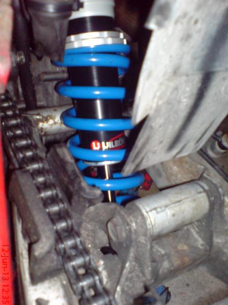

Ok ich hab die Suchmaschine nochmal gequält und nix gefunden, das mich weiter bringt.
Die Kiste muss hinten definitiv höher, sieht total spuckig aus wenn ich mich mit meinen zarten 87 kilogramm drauf setze.
Ich will aber keine 350€ oder sogar noch mehr ausgeben.
Am liebsten wäre mir die Variante, dass ein originales Federbein eines anderen Moppets passt...hab da mal was von nem XT federbein gelesen, hab ich aber nicht wieder gefunden.
Ich würde sogar eine Verlängerung temporär einbauen, brauche aber die Fertigungsmaße, das bild im original Thread kann man leider nicht mehr öffnen.
Ich wäre über jeden Tipp dankbar

Wegen des Federbeins: da gibt´s wohl mehrere Möglichkeiten:
- Austauschfeder, z.B. vom Hessler
- dann hab´ich mal was von einem günstigeren YS...(schlag-mich-tot-weiß-nicht-mehr-wie-es-heißt...) Federbein gehört, hat wohl auch der Hessler oder Tigerparts...
- vor ca. 3 Jahren hab´ ich mir (eigentlich meiner Suse) ein Wilbers Road Bein gegönnt, eine lohnende Investition, möcht´ich mal behaupten! Bei 100kg Fahrergewicht, im Vergleich mit dem ausgenudelten Original Dämpfer... da liegen Welten zwischen!!
Ohne Dir zu nahe treten zu wollen: wenn man so ein Projekt startet, muss man auch Geld in die Hand nehmen und bei Fahrwerk und Bremsen ist der falsche Ansatz zu sparen, auch weil das Fahrwerk von Hause aus schon nicht das Beste war, nach über 20 Jahren Dienst eigentlich gar nichts mehr taugt...
...aber jeder so wie er´s mag...
