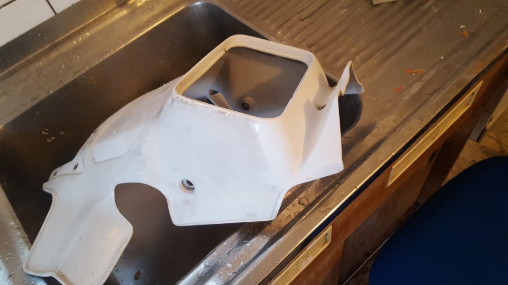

Also zuerst Bestandsaufnahme. Lampenmaske und die beiden Kotflügel waren bisher seit der Erstauslieferung unbefleckt und haben treu ihren Dienst geleistet. Hier war wie auf dem Bild zu sehen ist nur etwas Schleifarbeit nötig um den Modder der letzten Jahrzehnte ab zu bekommen.
An den hinteren Seitenteilen war etwas mehr Arbeit nötig. Hier hat sich irgendwann im Laufe der Letzten Jahre ein Unhold mit Lack versucht.. Katastrophe! Das hätte selbst ein Kleinkind besser hinbekommen
Also bin ich hier erstmal mit Abbeizer ran, die ersten 2-3? Schichten runtergebraten, dann nochmal fein säuberlich mit dem Schleifpapier.. siehe da.. alles runter bekommen und für eine neue, professionelle Lackierarbeit bereit.

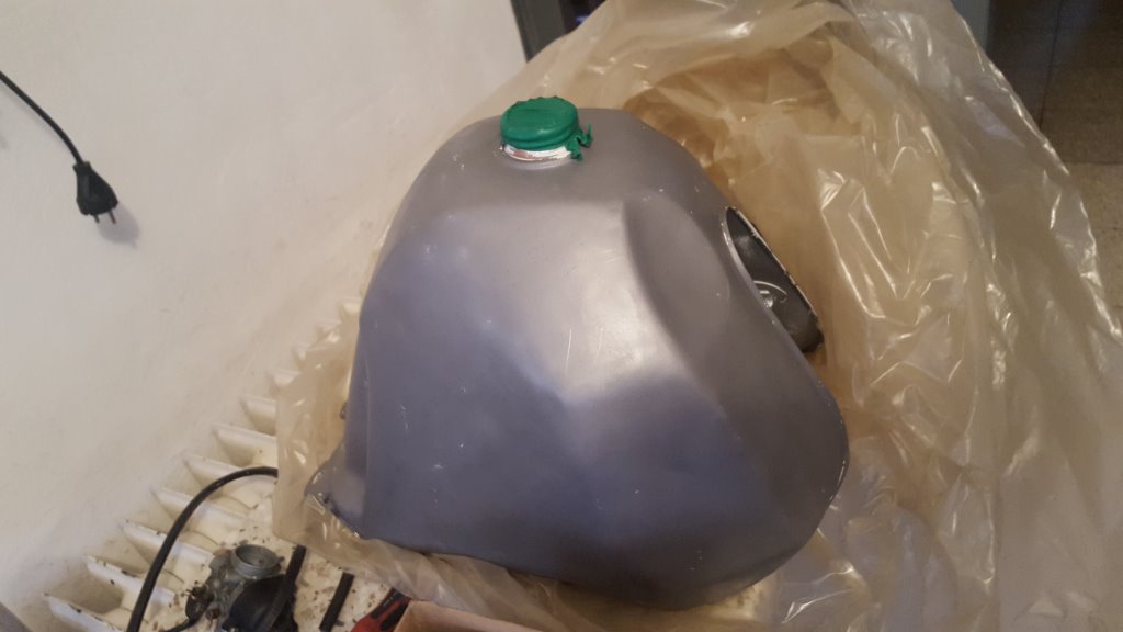

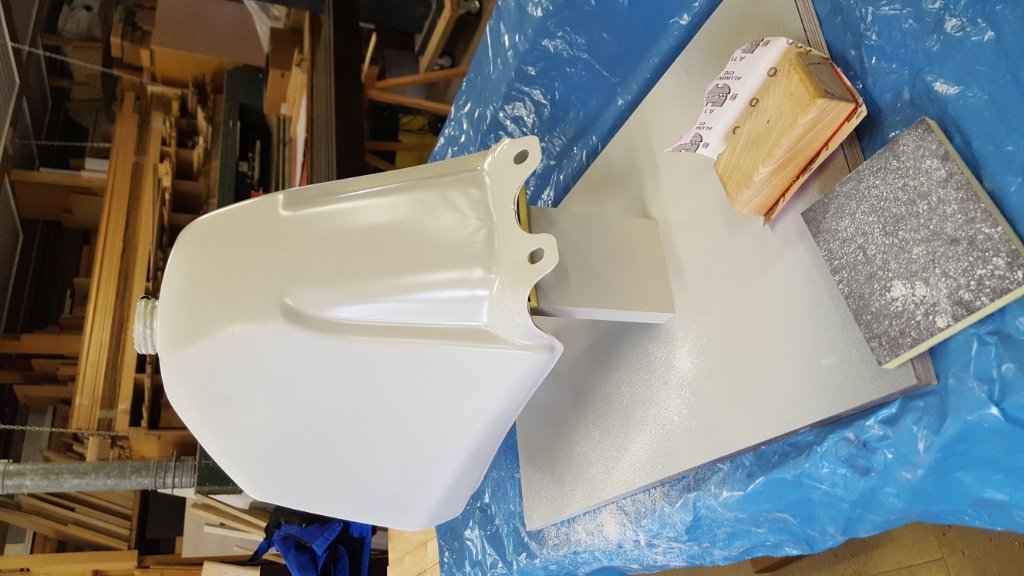

Und dann kam es.. der Tank!
Dem hat man auf 5 Meter Entfernung bereits angesehen dass das nichts sein kann. Lange Geschichte kurzer Sinn, die letzte Lackschicht wurde irngendwann mal mit einem (sehr groben) Pinsel aufgetragen. Und das nicht sparsam.. mehr sag ich nicht

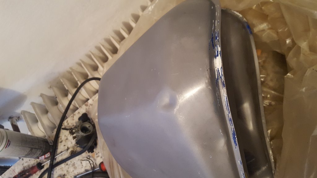

Also ab damit zum Sandstrahlen.. Resultat - Derr Herr vom Sandstrahlen hat ohne Ende geflucht und meinte, sowas hat er noch nie gesehen
Nach dem Sandstrahlen sah man auch deutlich die Macken im Tank. Also ich ran, gespachtelt und geschliffen was das zeug hält.. Fertig.
Jetzt liegt alles bereit und wird morgen schon lackiert (nicht von mir)

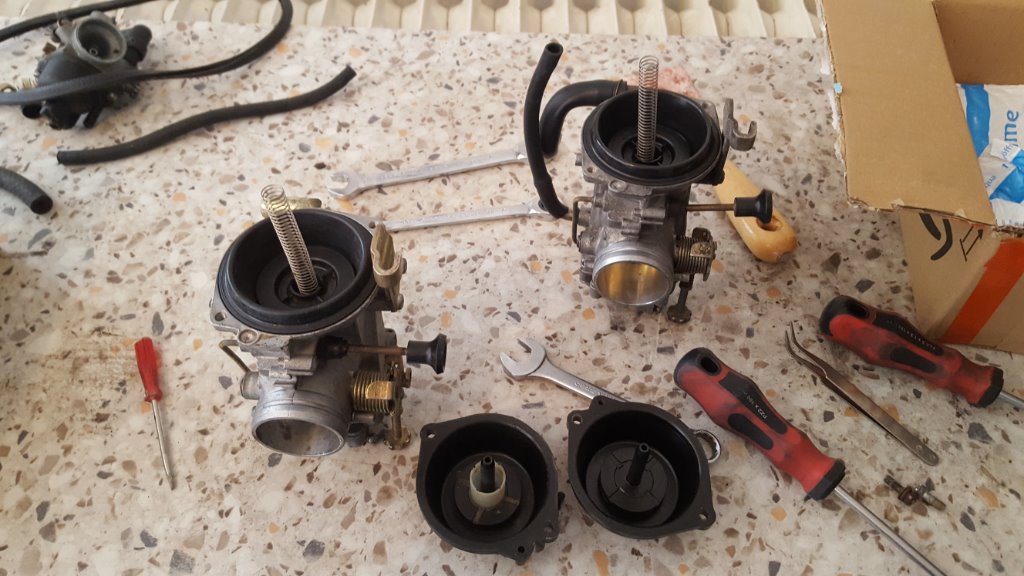

PS: Beim Vergasereinbau stellte sich heraus das der eine in der Membrankappe so ein weißes Dingens drin hat
Kann mir einer sagen was das ist?
Hab dann den Deckel ohne das drin verbaut..

das weiße ding würde ich für einen gasschieberanschlag halten, also eine nachträglich montierte leistungsbeschränkung.

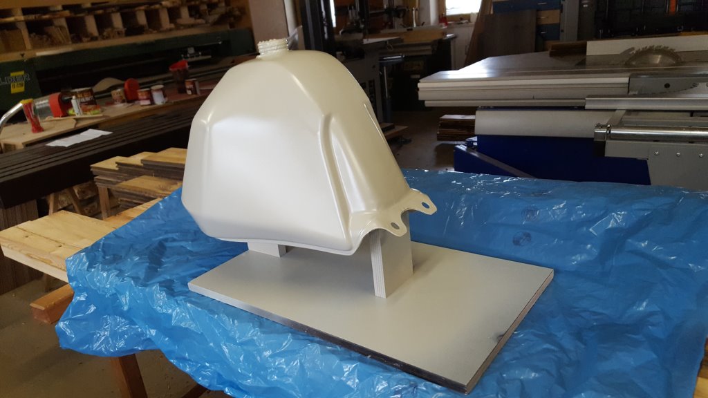

Heute mal in Bildern. FAST alle Teile sind vom Lackieren wieder da.. Tank und vorderer Fender fehlt noch. Kommt heute Abend dann.
Tank ist bereits grundiert und wird heute endlackiert. Man beachte die super Vorrichtung zum lackieren

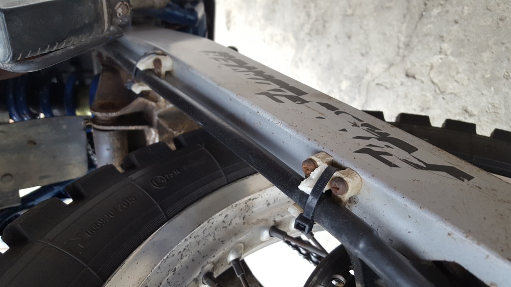

PS: Kann mir jemand zufällig sagen wo ich die zwei Clips für die hintere Bremsleitung herbekomme? Das mit den Kabelbindern funktioniert zwar, sieht aber aus wie Rotz
Die würde ich gern neu machen.. find aber nirgends was.

Eigentlich ganz einfach.Tom29 hat geschrieben: 17 Feb 2020 13:19
PS: Kann mir jemand zufällig sagen wo ich die zwei Clips für die hintere Bremsleitung herbekomme? Das mit den Kabelbindern funktioniert zwar, sieht aber aus wie RotzDie würde ich gern neu machen.. find aber nirgends was.
Teilenummer suchen:
https://alpha-sports.com/suzuki_parts.htm
Suchpfad 1994 SUZUKI DR650SE Dualsport - REAR MASTER CYLINDER
Art. Nr 27
Teilenummer 61196-03D00
copy+paste dahin:
https://www.kfm-motorraeder.de/cms/orig ... 9603D00000
Und ZACK, ungefähr zwei Wochen später kullern die Dinger aus der Verpackung
Gibt natürlich auch andere Suchstrategien und andere Händler... War nur ein Beispiel

Die originalen Bremsleitungs-Halter auf der Schwinge:

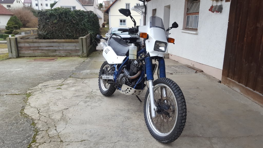

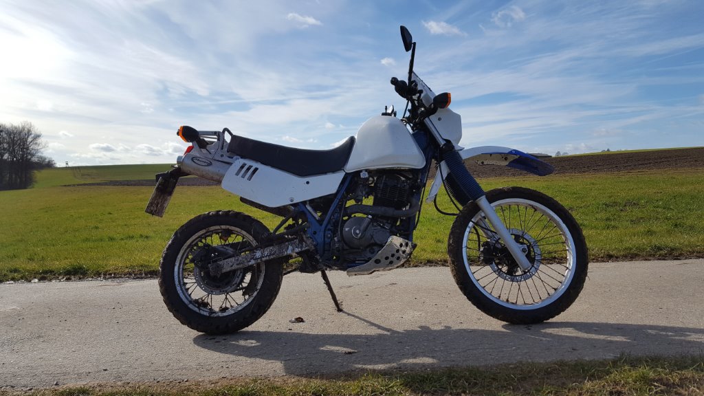

Hallo Leute
Schaut Sie euch an. So schön
TÜV gabs letzte Woche mängelfrei. (Musste dem Tüv- Prüfer erstmal erklären was denn ein Deko Hebel so macht und wie man kickt..) Hat sich am Ende nicht getraut und mich das alles machen lassen. Hab auch selbst die Probefahrt durchgeführt und der Prüfer stand nur da und hat blöd geschaut. Von mir aus..
Den ersten Feldweg Einsatz inclusive Schlammloch hats auch schon gegeben. Bin überglücklich!
Fettes DANKE nochmal für eure Hilfe und Unterstützung. Ohne euch hätt ich das nicht geschafft. Ihr seit die Besten!
