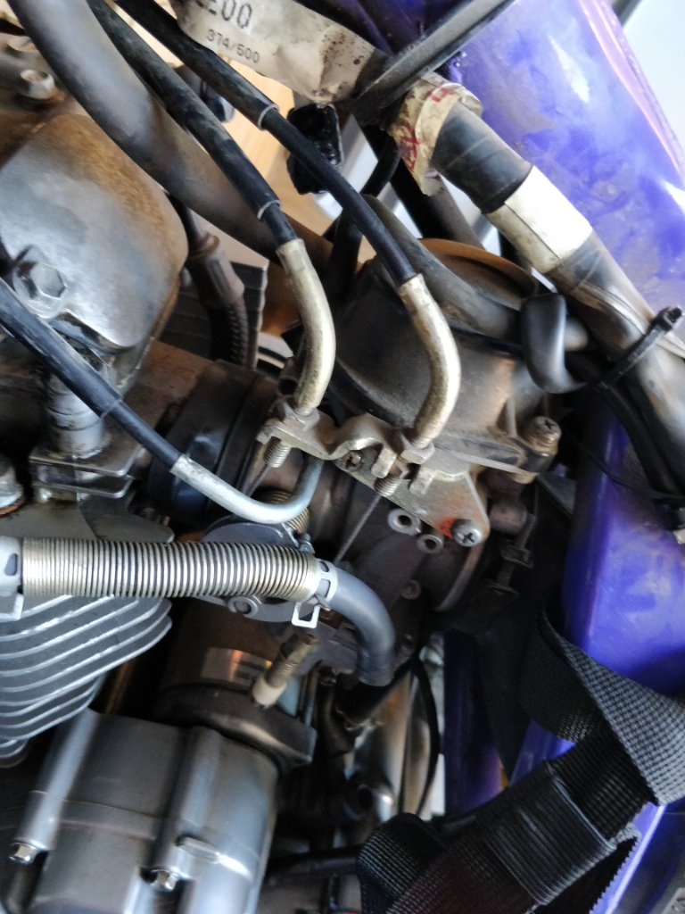

Re: SP41B will einfach nicht anspringen
Hier sieht man nen BST Vergaser. Sonst einfach Mal googlen. Original sollte der drin sein
