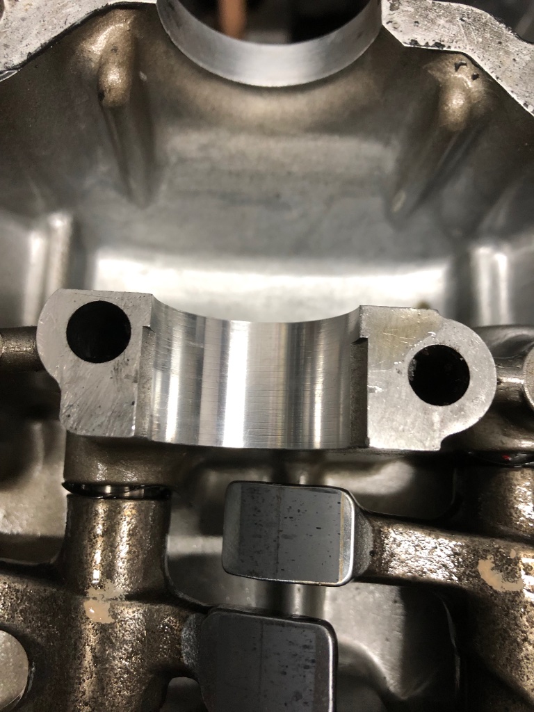

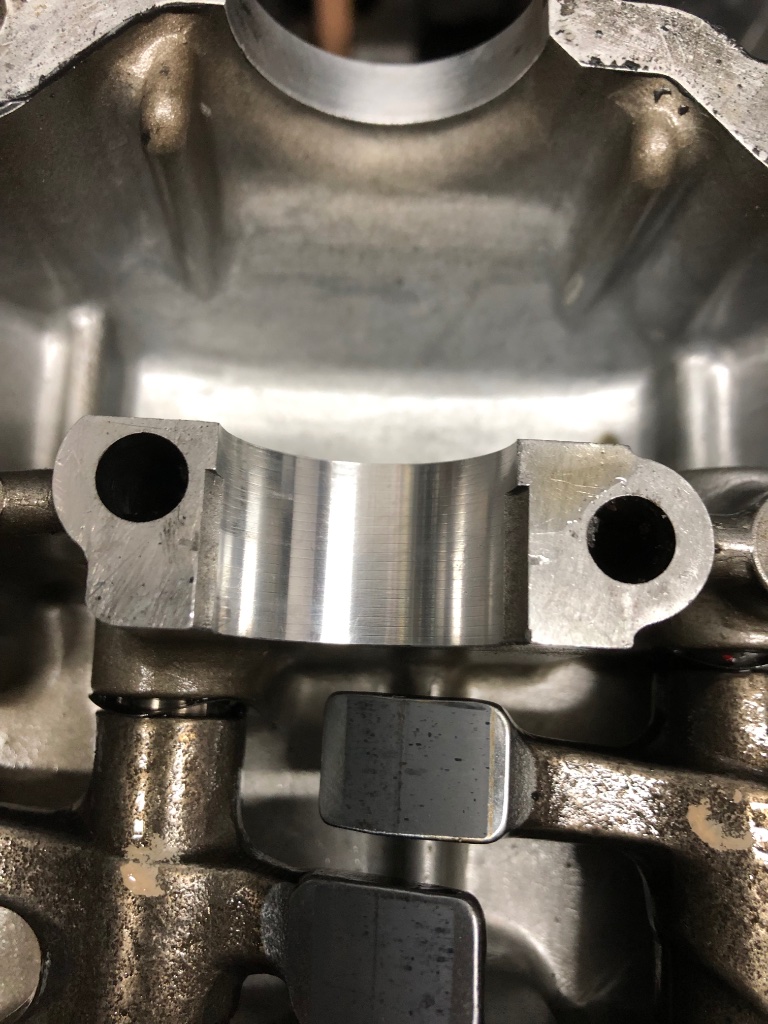

Verfasst: 05 Feb 2024 17:56
von ThommyDR
Lagergasse des Nockenwelle. Die Spuren sind mit dem Fingernagel nicht spürbar.
