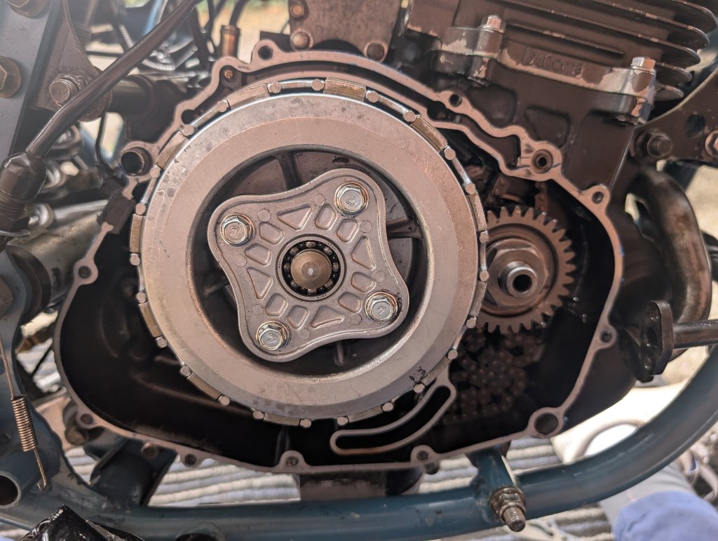

Shary hat geschrieben: 30 Mär 2025 15:35 Hi Aynchel,
Ich gehe mit Option 1. Ich habe noch einen Motor über. Mittlerweile habe ich die Motoren so oft aus- und wieder zusammengebaut, dass ich das schaffe. Ich hatte vorher nur einen dummen und gravierenden Fehler gemacht.
So sieht erstmal alles nach dem Öffnen des Deckels aus. Die Führungschienen hat es zerlegt. Ich habe noch eine weitere Steuerkette und Schienen. Ich mache erstmal alles sauber und schaue es mir an

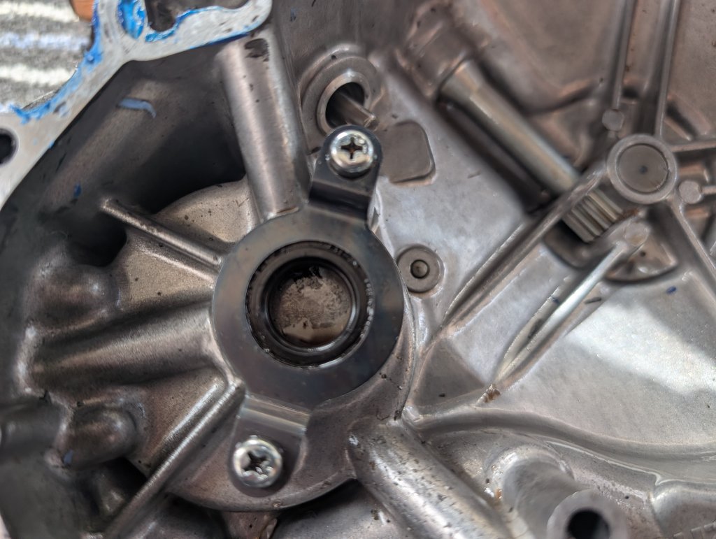

Hallo Aynchel,
danke für die Antwort und das Bild,
die Maschine hat erst 25tkm runter. Ich hatte den Kupplungsdeckel gestern offen. Der WeDi sah noch gut aus. Ich schaue heute nochmal auf den Kolben, dann kann ich die rechte Seite nochmal ab machen. Motoröl ist eh gerade nicht drin. Ich verwende MOTUL 5100 10W40.
Eigentlich dachte ich meine Nockenwelle Kette war zu stark gespannt. Ich habe den Spanner ausgebaut und sachgemäß (also zurückziehen und im eingebauten Zustand wieder loslassen) eingebaut. Ich kann nachher ja nochmal ein Bild vom WeDI machen.

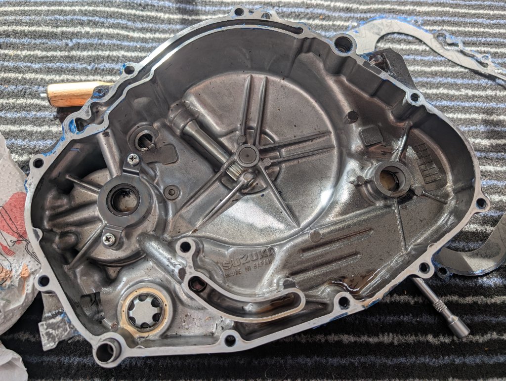

So, hier mal der kupplungsdeckel. Sieht anscheinend bei der rse leicht anders aus
1993 RSE
Shary
Beiträge: 164
Re: Motor auf der Autobahn ausgegangen
#73
Beitrag von Shary »

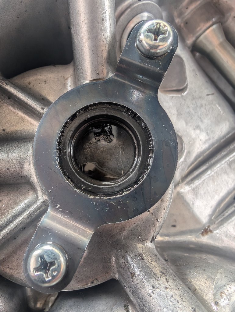

Ich mache jetzt erstmal den Deckel und den Ölkanal sauber. Das kleine Ventil oben rechts ist frei. Danach schaue ich mir die Ölpumpe mal genauer an.
Kann ich noch irgendwo auf Fehlersuche gehen, sodass Öl an der Nockenwelle ankommt? Ich will nur die möglichen Fehler minimieren.

Hi Ulf,
das ist die kleine Düse rechts oben in Bild 2? Die hatte ich ausgetauscht und mal durchgepustet. Diese funktioniert. Der Kolben hatte auch kein Spiel beim Herunterdrücken.
