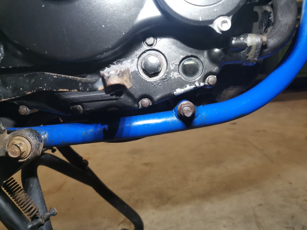

Und so sah es nach nem kurzen Probelauf aus. Also mach Dir keinen Kopp Tom. Alles gut

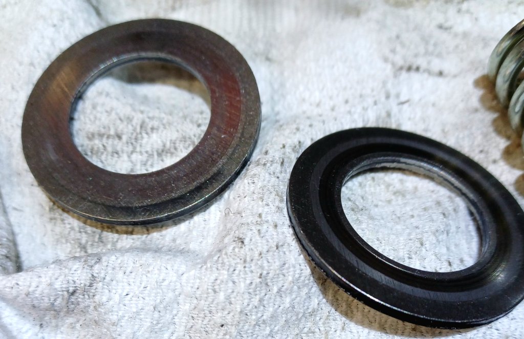

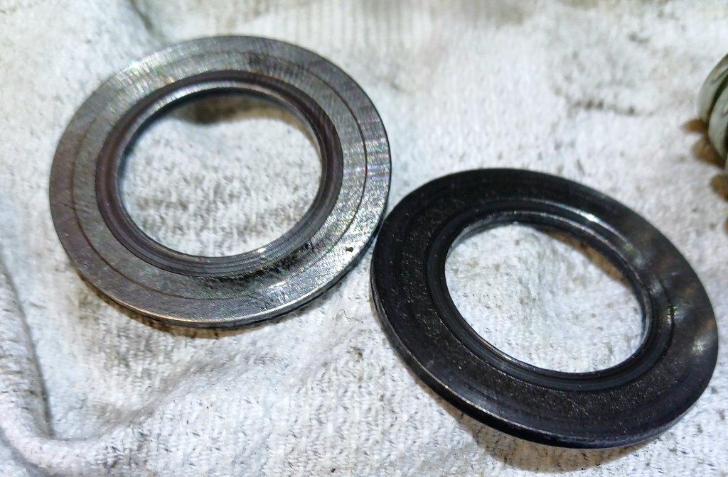

Somit wurden auch die Anlaufscheiben nicht gewechselt und sehen bei diesem.Motor auch eingelaufen aus! Die Ruckdämpfer haben es auch hinter sich,aber Ersatz ist unterwegs.
Werde aber eine andere Kupplung vorbereiten.

Die Anlaufscheiben waren stark eingelaufen.Die wurden beim letzten mal bestimmt nicht gewechselt!
