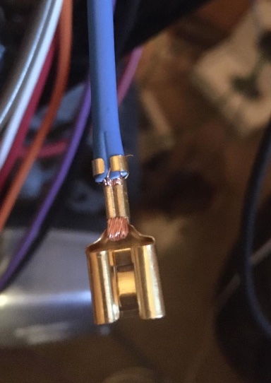

Wenn du selber baust, dann nimm aber Originale Stecker:
https://www.ebay.de/itm/172374651810

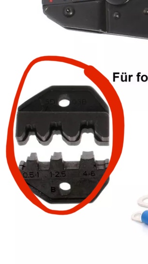

Zusätzlich benötigst du eine Crimpzange mit diesen Einsätzen:
Damit wird es Endfest:

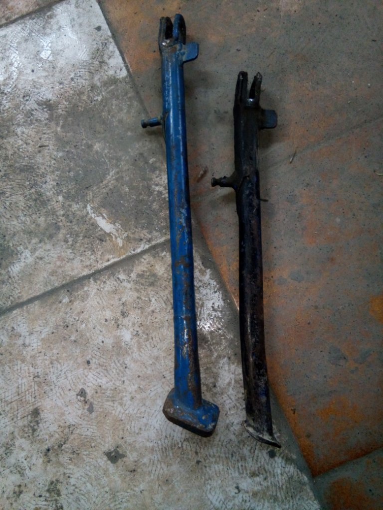

Habe paar gebrauche Teile bekommt heute,und habe Frage wegen Seitenständer. Auf Foto kann man sehen das eine ist länger,meiner jetzt eingebaut ist kürzer,habe gekuckt auf beide steht Teilnummer 14A0 so was,jetzt interessiert mich,war damals verschiedene Seitenständer eingebaut?

Hi Matija,
vielleicht ist der von einem anderen Modell. Einfach mal dranschrauben und gucken wie "schief" sie steht. Wenn Du die Möglichkeit hast, kannst Du ja ein Stück anschweißen. War denn der alte kaputt?
Irgendwie blöd, wenn der "Ständer" zu kurz ist :wink:.

Mein Seitenständer ist diese schwarzes,klar,sieht gebastelt aus,Schraube ist auch verschlissen etwas,und Loch auf Rahmen,das muss ich dann später einmal alles behoben.

Ach so, der neue ist länger. Wenn sie damit zu gerade steht, ist auch nicht gut, wegen umkippen.

Zum Ständer: den wird wohl einer für eine Supermoto oder eine tiefer gelegte DR gekürzt haben.

Jetzt im Ernst: der Ständer der SP41 u. 42 ist deutlich länger als die der 43-45er...von der 46er will ich gar nicht erst anfangen.. ....der ist... :lol: :lol: ..kurz... :lol:
Bei der 600er SN41 müsste eigentlich, da die Verwandschaft zur ersten 650er noch "enger" war, eigentlich auch ein "langer Ständer" dran sein...ist aber offenbar nicht so, wie "Bleifrei" uns hier wunderbar demonstriert hat! :wink:
Ergo: wurde für die 650er SP41/42 ein längerer Ständer gebraucht..(die ist halt härter im nehmen... :mrgreen: ) ...die anderen (SP43/44/45) kamen mit einem "Kurzen" aus!
Ein blick zu CMSNL https://www.cmsnl.com/suzuki-dr650_model13229/ zeigt uns, dass es die "Kurzen" gar nicht mehr gibt, weder für die SN41, noch für die SP43/44/45
die "Langen" sind dafür sauteuer (275,-€) :shock: ...und die Teilenummern SP41/42 identisch.
Allerdings meine ich das "Frankie" überwiegend "Kurze" auf Lager hat...http://www.moped4fun.de/...musst Du mal schauen...
Einen guten, langen Ständer tät ich auf keinen Fall absägen...eher verkaufen...

Einer hat mir jetzt bestätigt da der hat länger Ständer auf seiner 86' DR,das bedeutet,war unterschiede zwischen Baujahre..Danke Ulli für Antwort :)

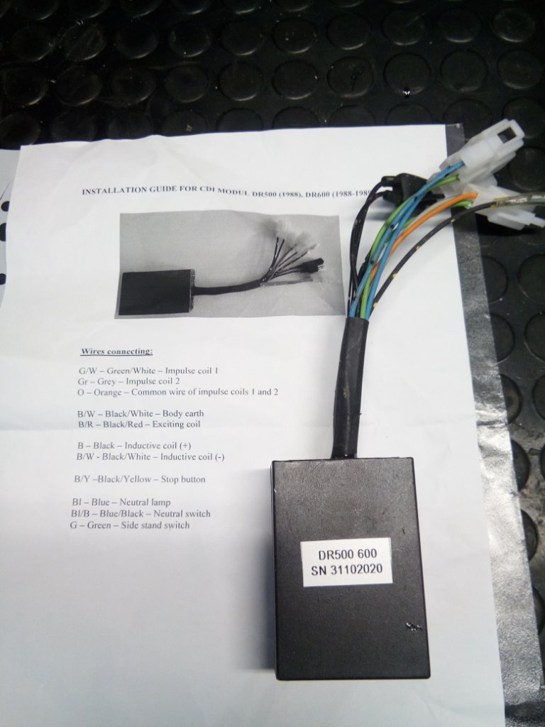

Habe endlich Teile bekommt,neue Zündschloss ist schon eingebaut,passt super,und neue CDI ist hier auch,muss eingebaut werden :)
Habe Photo gemacht,das sie kann sehen wie das siehts aus,bestellt aus Polen von ebay.
