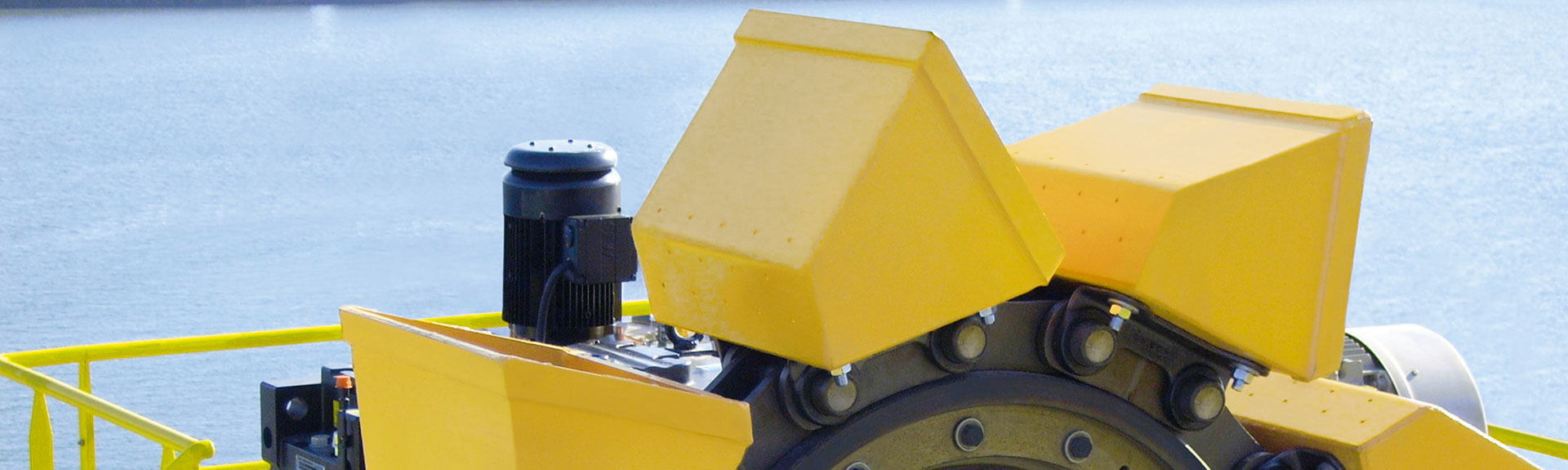

Na sischer, die Beumergroup bietet die dafür geeigneten Ketten an.
Musst nur den Bauraum etwas erweitern: Bild by Beumergroup

Arbeitest Du bei Beumer? Deren Inbetriebnehmer habe ich in allen möglichen Zementwerken auf dieser Welt getroffen :D

Hi Andreas,
nee, eigentlich suchte ich ein Bild aus der Oldtimer Praxis, da gabs mal ein Auto mit einer Becherölförderkette.
Weiß nicht ob für Getriebe oder Motor.
Fand ich im Netz leider nicht, also musste Beumer dran glauben. :mrgreen:

Geil, damit bekomme ich nie wieder eingelaufene Nockenwellen :D
