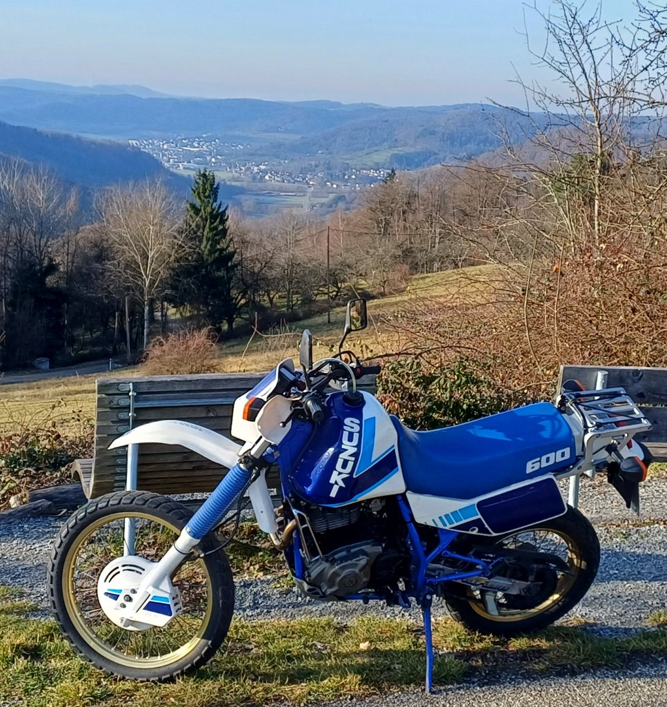

Heute zum 4.Advent und top bike Wetter wieder ne Testrunde gedreht.Aus der kleinen Runde wurden 100km mit zw.Stopp auf der Platte und nem Kaffee :mrgreen:
Warum? Weil ich zurück auf HD140 bedüst habe und sich der Motor so fahren lässt wie er sollte :wink:
Hatte nen Dauergrinsen im Gesicht :mrgreen:
Am liebsten würde ich den gleichen Umbau an der Dakar machen.
Fährt sich wie ein anderes Moped :wink:
Jetzt bleibt erst mal alles so.
Hoffe die Kupplung hält noch ein paar 100km durch das diese im kalten Zustand am Rutschen ist.
Im Betriebszustand hält die Kupplung im Einfahrmodus.
