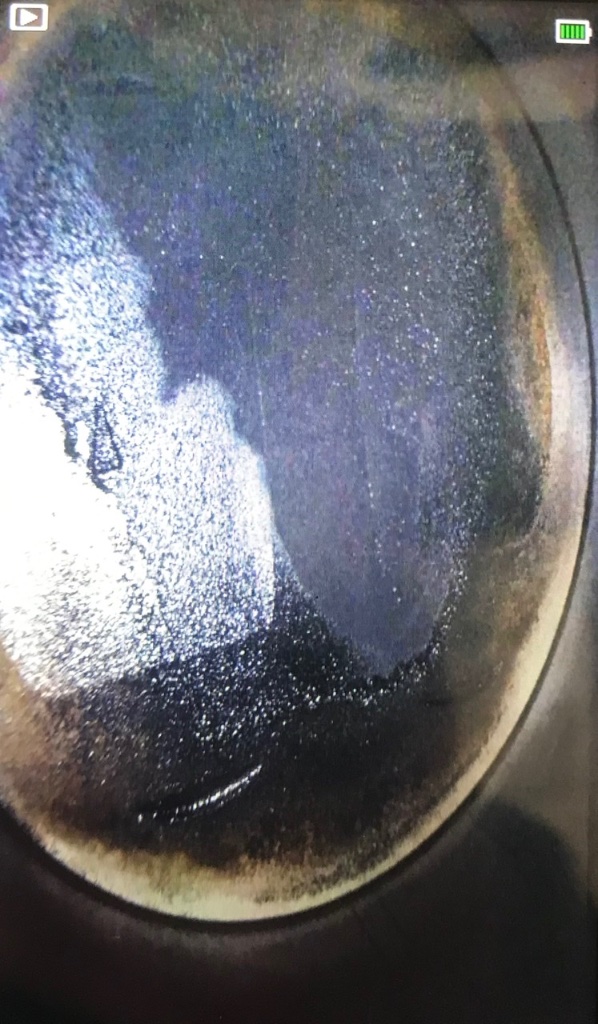

habe mir zu 50€ ein gebrauchtes gerät für innenaufnahmen gekauft. testweise mal kontrolliert, ob der zylinder tatsächlich gehohnt wurde. 8)
(fotos mit dem handy vom bildschirm abgeknipst)
könnte funktionieren mit dem getriebecheck. dauert bei mir aber noch etwas.

Re: newbie fragen dr600s
#101
Sauber , mal gespannt wie dein Getriebe aussieht !
Mal sehen wie meine Bilder werden :shock:
P.S. Sieht gehohnt aus !

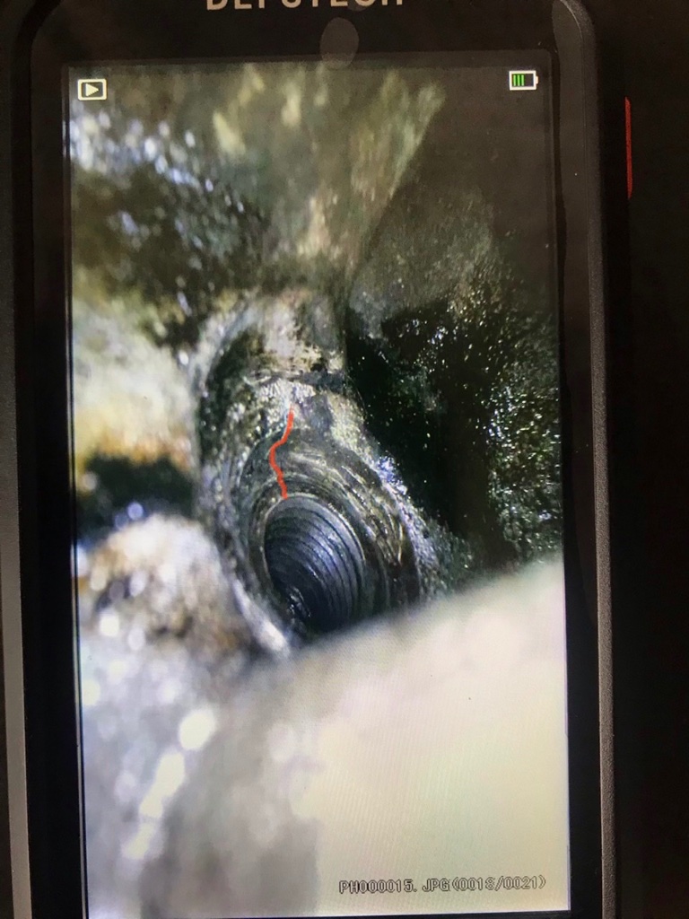

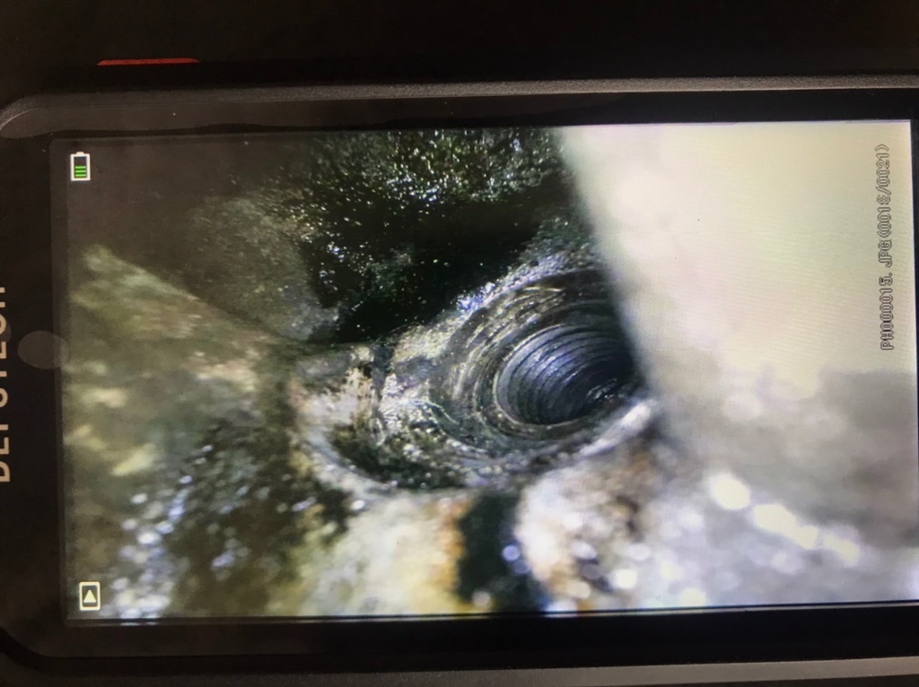

leider habe ich festgestellt, dass zw. zündkerzengewinde und linkem auslassventil ein riss ist. :cry: das ist mal große scheixxe! ob das schonmal jemand erfolgreich instandsetzen lassen hat von euch? oder hat noch wer von euch einen kopf abzugeben, der noch i o ist? weiterfahren kommt blöd?
danke
#103
:shock:
Sorry , habe die Brille vergessen , markiere den Riss mal :idea:
dr32
Beiträge: 361
#104
Beitrag von dr32 »
hab noch ein bild hinzugefügt. klick drauf, dann brauchst keine brille. :mrgreen:
#105
Danke :mrgreen:
Mal eine Frage, was hättest du getan wenn du das nicht gesehen hättest ?
Dann wärst du ohne drüber nachzudenken gefahren, und eines schönen Tages hättest du sie irgendwo mit dem Anhänger abgeholt.
An deiner Stelle würde ich fahren als wenn nichts wäre 😎
Oder läuft sie nicht und oder hat sie keinen Druck ?
