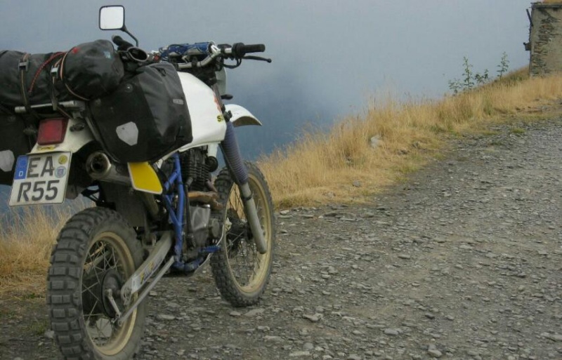

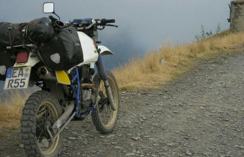

meine erste DR war auch eine 600er Dakar
ligurische Grenzkammstraße 2007
