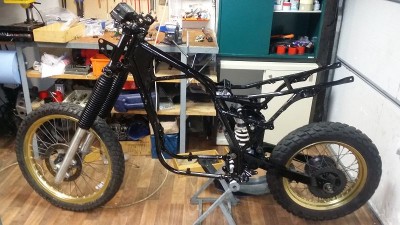

Im Winter habe ich die DR komplett zerlegt und den Rahmen neu Lackiert. Seit Zwei monaten ist die DR neu getüvt und zugelassen.

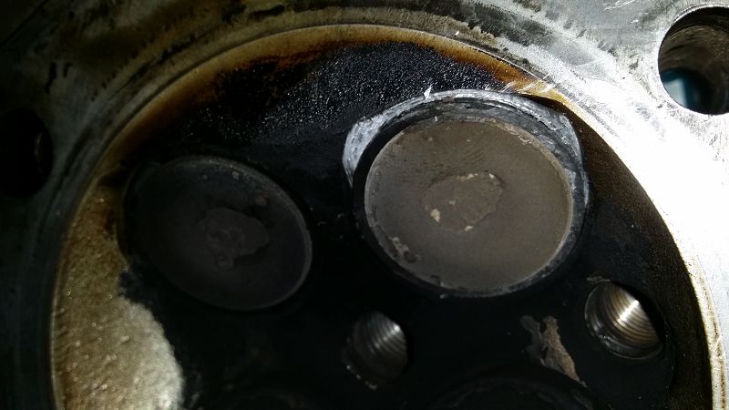

Zwischenzeitlich ist ein Auslass Ventilsitz raus geflogen -> wieder ein neuer Kopf. Den habe ich vor ein paar Tagen montiert.

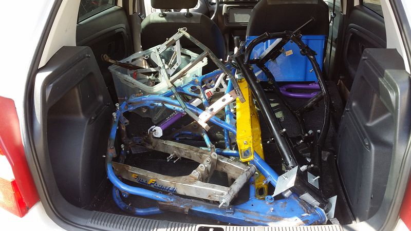

Zerlegte DR und KTM 600

Ventilsitz rausgeflogen

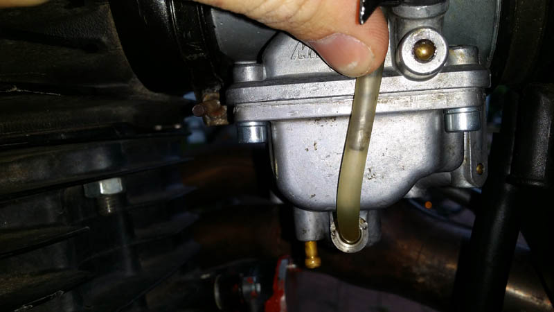

Welche Art stottern ist es denn? Könnte es an der Spritzufuhr hängen? Alle Benzinfilter mal kontrolliert? Mal den Benzinschlauch vom Vergaser weggemacht und mal gekuckt wie viel Sprit da so rausläuft? Es gab auch schon mal ein Konstrukt mit dem man bei laufendem Motor den Benzinstand in der Schwimmerkammer sehen konnte, weiss nicht mehr ob das hier im Forum war oder in einem anderen....

Re: [Help] DR 600 ruckelt unter Vollast
... man dreht den kleinen
durchsichtigen Schlauch
vom Baumarkt in das Loch
der Benzinablassschraube
und dreht das freie Ende
nach oben. Durchmesser
waren 5 mm. Dann sieht
man den Benzinstand
im Vergaser bei laufendem
Motor, Quelle Patrick aus
der Schweiz.

Schwimmerstand
Ich werde mir mal einen Schlauch morgen kaufen und das Testen mit dem Schwimmerstand.

Schwimmerstand Vergaser:
Das Niveau war zu niedrig. Habs nachgestellt an der Zunge. Leider auch kein Erfolg. :cry:

Treibstoff stand
Treibstoff stand
