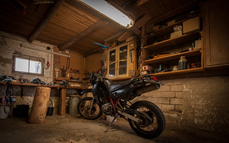

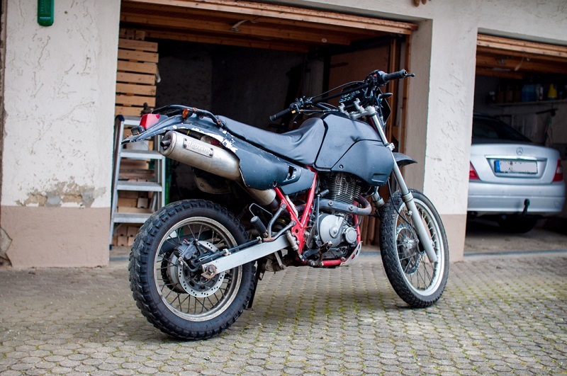

Ich habe mir eine Sp44 zugelegt
Von außen sehr herunter gekommen. Aber der Motor läuft bestens und der Rost hält sich noch in Grenzen. Über den Winter wird jetzt alles gründlich durchgeschaut und alles Notwenige gemacht. Als begeisterter Hobbyschrauber das perfekte Winterprojekt. Nachfolgend noch ein paar Bilder die ich dann im Laufe der Zeit noch erweitern will, damit man den Projektvorschritt schön sehen kann.

Mit dem entrosten habe ich bereits etwas Angefangen. Ich habe mal vor alles zu schleifen. Dann 1-2 mal Rostumwandler und abschließend dann Grundieren und Lackieren. Und dann hält es hoffentlich wieder für ein paar Jahre.

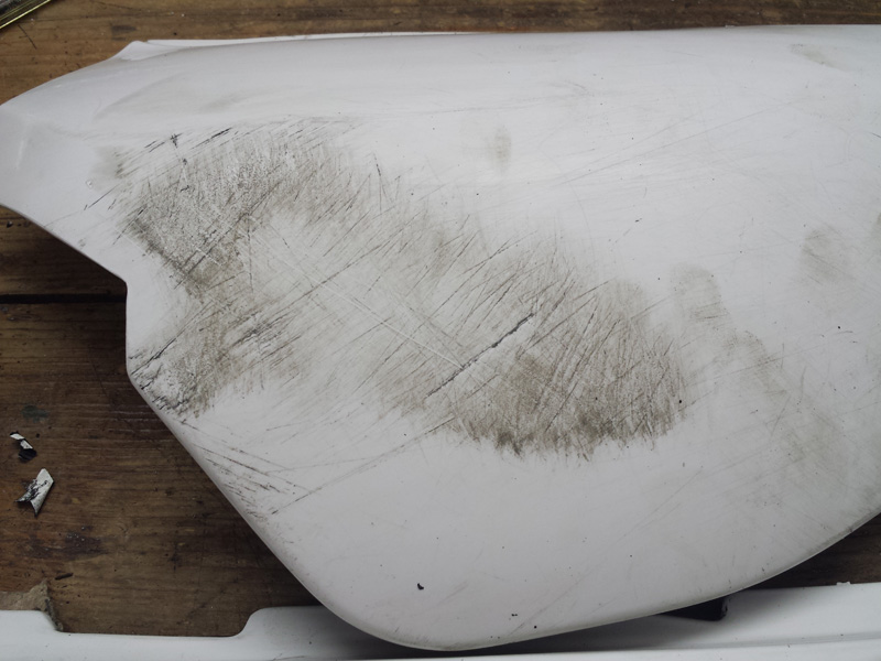

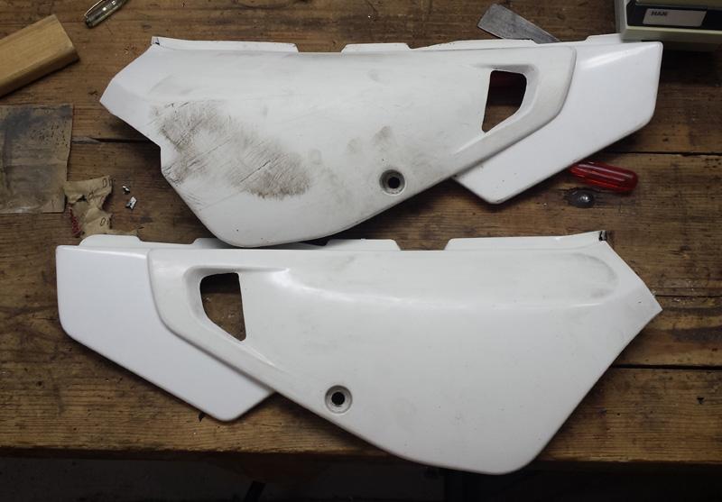

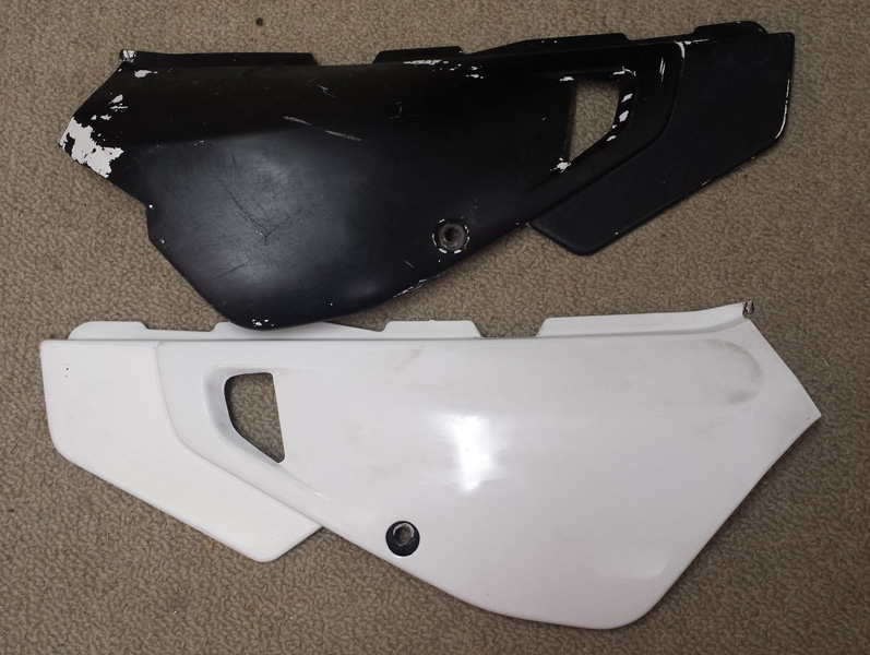

Bei dem Dauerregen heute gings dann mal daran die Verkleidung etwas zu verschönern. Irgendeiner der Vorbesitzer war der Meinung die DR schwarz ansprühen zu müssen. Mit mäßigem Erfolg wie man auf dem ersten Bild sehen kann. Die Farbe Platz bei der kleinsten Berührung, weshalb sie aber auch leicht zu entfernen war. Der Vorgänger hat sich nicht mal die Mühe gemacht gehabt die Aufkleber zu entfernen sondern hat einfach darüber gesprüht
Danach sah man dann auch schon den ersten Grund warum überhaupt lackiert wurde. Die Verkleidung hat ein paar Kampfspuren die nach Straßenkontakt aussehen. Die Fußraste ist auch ziemlich abgerieben.
Die Verkleidung wird jetzt von mir geschliffen, mit Kunststoffgrundierung und mit Füller behandelt und abschließend kommt ein bunter Lack und Klarlack. Danach sieht das ganze hoffentlich wieder anständig aus und sollte dann auch besser halten. Als Farbe habe ich mir RAL 1007, Narzissengelb heraus gesucht
Liegt irgendwo zwischen gelb und orange und passt denke ich ganz gut zum roten Rahmen ohne sich zu beißen.

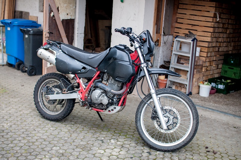

Ein paar Sachen sind schon erledigt. Luftfilter wurde gewechselt und der Luftfilterkasten mal ausgewischt. Der verbogene Schalthebel der am Limadeckel gekratzt hat ist nun kein Problem mehr. Der Dekompressionszug wurde gegen einen neuen getaucht und ich habe nicht schlecht gestaunt. Der der dran war, war schon merkwürdig über den Tacho obendrüber verlegt. Da er schwer ging hab ich ihn getauscht und dann Improvisationskünste auf höchstem Niveau vorgefunden
Beim Abschrauben fällt mir schon auf das er unten am Motor nicht verschraubt ist. Zusätzlich wurde als Gegenhalter eine 6-Kant-Nuss zwischen Zug und Halteblech gesteckt. Allgemein bin ich überall über schöne Basteleien gestolpert. Diese werden jetzt alle Stück für Stück korrigiert.
Der Motor wurde gereinigt und die beiden unschönen verrosteten Zündkerzen gewechselt. Wer weiß wie alt die waren. Das Kerzenbild sah von der Probefahrt her aber tip top aus. Ventilspeil habe ich auch kontrolliert, war aber noch ok und musste nicht nachgestellt werden. Muss nur bei Gelegenheit mal noch die Haube runternehmen und die Kipphebel, Nockenwelle und zugehörigen Lager anschauen. Da hab ich hier schon von einigen mit Problemen gelesen
Edit Dennis: Bild entfernt wg. Urheberrechtsverletzung!
