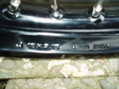

,ich hab einfach nach der gleichen DID Felge gesucht 18x 2,15 da ich mir sicher war das die japaner da baugleich sind, hat gebraucht 20€gekostet +pulvern....

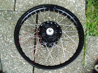

Re: DR 650 Supermoto Felgen Einspeichen
Also wenns mal so aussieht wie bei dem zweiten Bild hier von mir im Russenforum dann passts jedenfalls nicht. Da reissen die Speichen früher oder später und ich hätte da kein gutes Gefühl so zu fahren.
Die Spannung die da drauf gebracht wird ist sicher nicht von Vorteil

Die Punzungen (also die Ausbuchtungen) sind meistens gleich, nicht aber die Bohrungen darin. Da gibts ganz erhebliche Unterschiede.
Wenn ich mir das obenstehende Foto mit der schwarzen Felge anschaue, dann würd ich sagen, dass das falsch eingespeicht ist, denn die Speichennippel kommen nicht senkrecht aus den Bohrungen, bzw die Bohrungen sitzen nicht richtig in den Punzungen. Irgendwas stimmt da überhaupt nicht. Mach doch nochmal ein schärferes Foto.
Nach genauerem Ansehen würd ich da auch etwas Sorgen haben. Ich hab mal eingekreist wo man schon deutlich erkennt das sich die Speichen biegen.
Leider ist das Bild etwas klein aber man siehts schon denke ich.
Hi,ich habs nachdem zentrieren nochmal angeschaut und fotografiert.Ihr habt recht die Speichen nur auf der Antriebsseite sind gebogen,die andere Seite nicht, allerdings minimal meine ich.Ich werde das Rad mal testen ist eh nur fürs gelände gedacht.Ich hoffe wir verunstalten die Anfrage nicht zu sehr! Gruß
