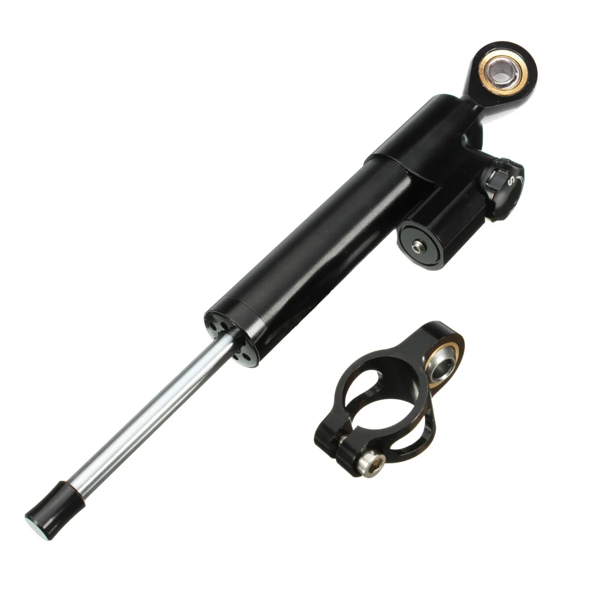

Hey!
Hat jemand von Euch Erfahrung mit Lenkungsdämpfern? Hintergrund: Nach Höherlegung, härterem Fahrwerk und aufgepolsterter Sitzbank ist das Ding für meine 1,90m super bequem - aber leider auch etwas instabil geworden, da ja der Schwerpunkt deutlich höher liegt. Äussert sich z.b. in leichtem Hang zum Pendeln > 120km/h, überhole ich da einen LKW oder gibt es Böen, schlackert das Vorderrad gerne mal ein Wenig. Daher dachte ich an einen Lenkungsstabilisator. Bislang habe ich nur die Modelle für den Lenkkopf gefunden, die gehen so bei 350-400$ los. Die herkömmlichen habe ich für die DR650SE noch nicht gefunden, die sind aber weitaus günstiger.
Vorschläge, Ideen?
Vorschläge, Ideen?

Re: Lenkungsdämpfer - DR650SE etwas instabil nach Höherlegun
Moin , du hast die Gabelholme nach oben hin verlängert ?
da neigen die langen Holme natürlich noch eher zum verdrehen , die Lenkungsdämpfer die du
angesprochen hast , werden dir nicht viel helfen , der eine sitzt ja nur oben , und der andere
wird meines Wissen zwischen den beiden Gabelbrillen angebracht , hilft da nicht so richtig , weil auch noch zu hoch ,
So ein Gabelstabilisator , wie erhier im Markt gerade angeboten wird , könnte dir vielleicht eher helfen ,
das würde mir zumindest einleuchten , selber hab ich den nicht verbaut ,oder schonmal gefahren ,
aber den Gedanken an son Gabelstabi hat ich auch schon ! Barny
Das selbe habe ich an der SP46 auch nach der Höherlegung, vor allem Bergab beim Anbremsen in die Kurve. Ist nicht schlimm, da es sich gut kontrollieren lässt, fühlt sich die ersten Male aber etwas instabil an.
Wenn du einen klassischen Lenkungsdämpfer verbauen möchtest, brauchst du halt ober- oder unterhalb der Gabelbrücke einen Punkt an dem du ihn verschrauben kannst. Eine fertige Lösung gibt's meines Wissens für die DR nicht.
Grüße Dom
Grüße Dom
Hey Riviera,
für den Normalbetrieb gebe ich Dir Recht, fühlt sich nur doof an, geht aber schon. Bei 140 auf der Bahn beim LKW-Überholen mag ich es aber nicht, wenn sich das alles irgendwie blöd anfühlt, deswegen auch meine Gedanken Richtung Stabi. Bin einfach zu alt für so Experimente.
Was die Verfügbarkeit von herkömmlichen Systemen für die DR angeht, hast Du offenbar Recht, so sehr ich auch die einschlägigen Suchmaschinen bemühe, ich finde nichts für das Moped. Die o.a. 350$ sind auch eher naiv, mit Allem drum und dran ist man eher so bei 450$ aufwärts gür GPX, Scott u.dgl.
Hey AXL,
Klamotten super, Luftdruck super, Gabel super, Handling super. Mit diesem Absatz triffst Du es aber:
@Thread:
Ich habe jetzt mittlerweile eine ziemliche Menge über Lenkungsstabis gelesen, um mir sicher zu sein, dass es das ist, was ich brauche. Jetzt suche ich nur noch nach einer möglichst kostengünstigen Lösung, da mir 450 Flocken momentan echt zu viel sind. Eventuell hat sich ja schon einmal jemand so ein Ding dran geschweisst und Erfahrungen mit dem TÜV in dieser Richtung gesammelt o.Ä.?
Hey AXL,
Die Front habe ich auch mit neuen, härteren und abgestimmten Federn ausgestattet, aber ansonsten hat die natürlich keine Höherlegung erfahren, wie die Schwinge hinten. Zudem ist die Vorspannung hinten recht extrem angeknallt. Dazu eben locker 4cm Sitzbank, eher 5, was den CW-Wert dem einer Schrankwand annähert und den Schwerpunkt viel weiter nach oben legt, das ändert ja ebenfalls die Eigenstabilität.Dazu kommt, das wenn man die Front nicht mit anhebt, auch der Lenkkopfwinkel ( nachlauf kürzer ) steiler wird, was wiederum der Instabilität zugute kommt.
Oftmals wird daraus dann ein Pendeln .. Ganz böse ein Lenkerschlagen.
@Thread:
