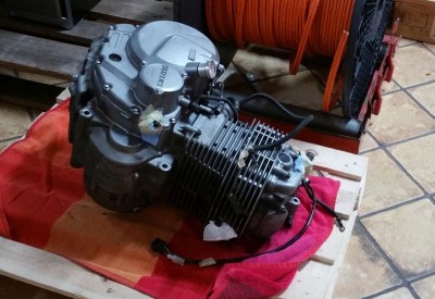

Motor ist raus. Aber er ging in Fahrtrichtung nur zur RECHTEN Seite raus (oberen, hinteren Motorhalter vom Rahmen abschrauben).

he-moto hat geschrieben:Moin,
Das ist die Sache mit dem anderen Links :mrgreen:
