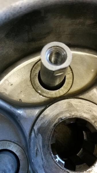

Mal wieder ne frage zur Kupplung: ist das normal oder zählt das schon als eingearbeitet in den kupplungskorb?

Wo wir schon dabei sind, direkt noch ne frage: meine stahlscheiben sind zwar völlig plan, aber komplett blank, sollten da nicht so kleine vertiefungen drin sein?

...entspann Dich und mach' Dich nicht verrückt! Ist alles so wie's soll!
Die "Vertiefungen" in der Druckplatte sind die gefrästen Federsitze der Kupplungsfedern! Völlig Normal!
Stahlscheiben können m.W. blank sein, Hauptsache sie sind nicht verfärbt(-heiß geworden), plan und noch maßhaltig(s.WHB/Bucheli)!
