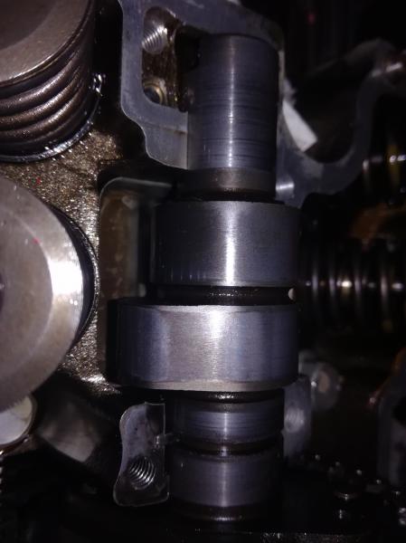

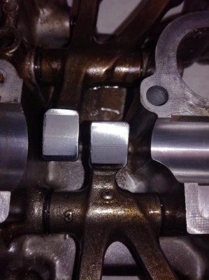

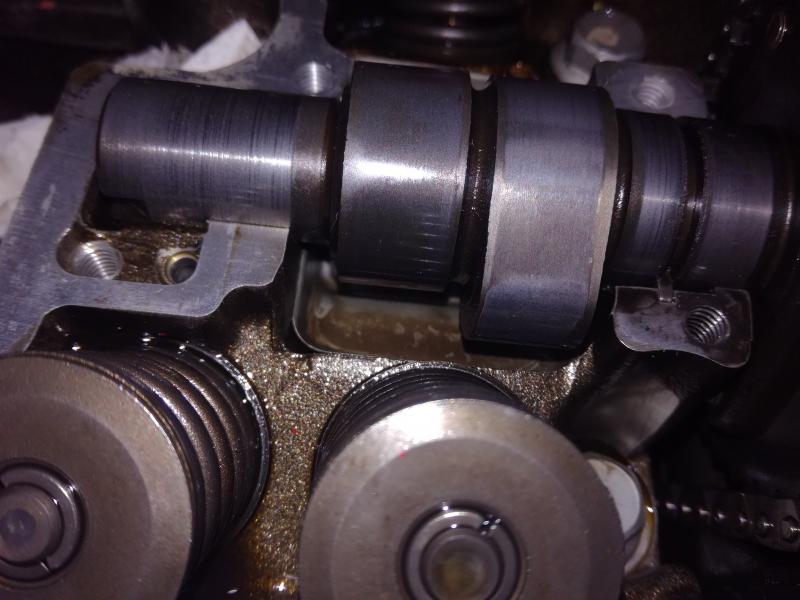

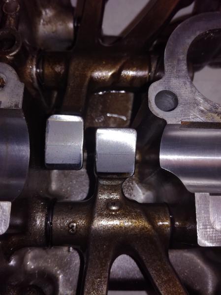

Ich habe seit neuem eine DR650 Dakar Sp41 und mache gerade einen grossen Service.
Jetzt hab ich mal die Zylinderkopfhaube runter genommen um die Nockenwelle zu Inspizieren.
Bin ein bisschen verunsichert ob das noch Ok ist?
Was meint Ihr?
Gruss
wum
Re: Nockenwelle Kipphebel sichtprüfung
man sieht das schlecht, das musst du
fühlen. Riefen sind schlecht, schleifspuren
normal, das schleift ja 5.000 mal pro
Minute, so je nach Gashand.
Ich finde, schaut gut aus.

franz muc hat geschrieben:Ich finde, schaut gut aus.
...tät' mich dem franz anschließen!
Für 'n 27 Jahre altes Moped sieht das ziemlich gut aus!
...da hatt' ich schon schlimmeres auf dem Tisch... :roll:
Zumachen, immer schön auf genug Öl im Motor achten, weiterfahren! :D

Das sieht sehr gut aus. Aber Du solltest in Zukunft dringend darauf achten, dass das Ventilspiel nicht so eng eingestellt wird. Man sieht an den Nocken, dass die Kipphebel auf beiden Grundkreisen geschliffen haben. Das darf nicht sein! Das Spiel immer auf den oberen Rand der Toleranz einstellen.

Danke für die Beurteilung.
Dann werde ich am Wochenende alles wieder montieren.
