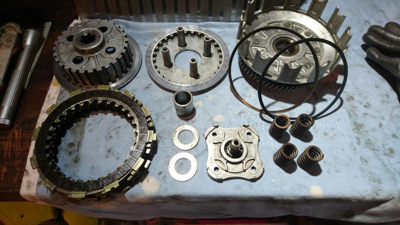

Hallo Leute,
also als erstes meine Fahrzeug Daten SP 45 Bj. 1995 66000 km
Nun zu meim Problem.
Hab freitag meine Kupplungslamelen plus Federn wechseln wollen da meine Kupplung seit kurzem anfängt zu durchzudrehen.
Nur vorweg, bis vor kurzem war alles ok. Oelproblem oder falsche Einstellung kann es nicht sein.
Habe alles auseinander genommen und mit den neuen Teilen versehen wieder zusammen gebaut.
Jetzt ist mein Problem, das ich nach der unteren Spieleinstellung den Kupplungshebel nicht ziehen kann.
Es geht nicht zu ziehen, mit Gewalt würde ich wohl was abbrechen. Habe die Kupplung nun mitlerweile schon
gefühlte 20 mal zerlegt und wieder eingebaut.
Endweder ich hab nen Brett vorm Kopf, ich komm nicht auf den Fehler.
Könnt ihr mir weiterhelfen, hat jemand das schon gehabt und was mach ich falsch?
Ich hab ein Bild beigefügt. Mehr war nicht drin, oder fehlt da was?
Kann aber ja nicht sein, da sie vorher ging.
Gruß und vielen Dank im Voraus.
Micha
Die kommplette Kupplung von mir. Lamelen und die Kupplungsbeläge sind auf einem Haufen.

Die Welle auf der der Zug angebracht ist, hast du aber schon in die Richtige Stellung gedreht bevor du den Kupplungsdeckel montiert hast oder?
Ist mir auch Passiert beim Tausch der Kupplung. :oops:

mir kommt da nur wieder das übliche in denn Sinn:
- Kupplungszug leichtgängig (der gammelt mal schon zeimlich fest)
- Ausrückarm richtig draufgesetzt? Nicht das der schon am Anschlag ist
du schreibst du kannst erst nach dem Einstellen die Kupplung nichtmehr ziehen, mit soviel Spiel wie möglich gehts auch nicht?

also der Zug ist leichtgänig und nicht verrottet, ging vorher ganz leicht die Kupplung.
Wenn ich den Bolzen im Deckel ganz reindrücke, in dann aufsetze hab ich ein wenig Spiel.
Das ist denke ich normal.
Dann stelle ich es unten Spielfrei ein.
Nun müsste ich doch die Kupplung ziehen können und der Bolzen drückt die Lamelen auseinander.
Oder sehe ich das falsch?

Hi Leute,
hab den Fehler gefunden und gleich nen neuen. :(
Also erst mal der Fehler. Die Lamelen sind unteschiedlich groß.
Sechs haben die gleiche Grösse und eine ist kleiner und die kommt nach vorne, sonst drücken
die beiden dünnen Ringe gegen die erste zu große Lamele.
So nun kann ich den Kupplungshebel wieder ziehen.
Hab alles schön wieder zusammen gebaut und unten die Grundeinstellung gemacht, oben ein wenig Spiel am Hebel.
Mein neuer Fehler, jetzt kuppelt sie nicht aus. Zieh ich die Kupplung und lege den ersten Gang ein sie wird abgewürgt.
Ich kann sie so stram wie möglich einstellen, sie kuppelt einfach nicht aus.
Was ist das blos wieder Grrrrrrrrrrrrrrrrrr

aber ziehen kannst du sie?
Die Federscheibe und die "Unterlegscheibe" dazu hast du richtig rein? Nicht das die jetzt falsch drin sind
Pietschy
Beiträge: 63
Registriert: 16 Mär 2011 04:42
Re: Kupplung
Beitrag von Pietschy »
jupp, ziehen geht gut, nur ein wenig schwerer, da ich verstärkte Federn genommen hab.
Alles so eingebaut wie die alte Kumpplung war. Und bis auf das durchrutschen ging die ja super.
Kann es an den verstärkten Federn liegen? Das were mein einziger Gedanke.

So Jungs und Mädels,
puuuuu, ich hab den Fehler endlich gefunden.
Damit es keinem anderen passiert, muss man das ja hier auch mal reinstellen.
Mein Fehler war das ich die Zentralschraube des Kupplungskorbes einfach nach Gefühl viel zu stark angezogen hab.
Bei meiner Kawa ist das niemals ein Problem, aber die zwei Scheiben vor und hinter dem Kupplungskorblager sind
einfach zu weich. Haben ihn dann festgesetzt.
Man sollte ab und an doch mal mit Dehmoment arbeiten.
Bei der großen Mutter hab ich nicht gedacht das sie so wenig angezogen wird. 40 Nm
Aber mal ganz erlich, wenn die für die Scheiben einen härteren Stahl nehmen würden wärs dann kein Problem.
Schön Dank nochmal für Eure Antworten.
