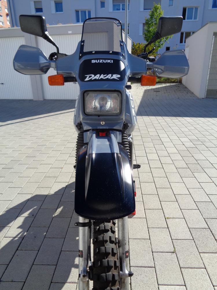

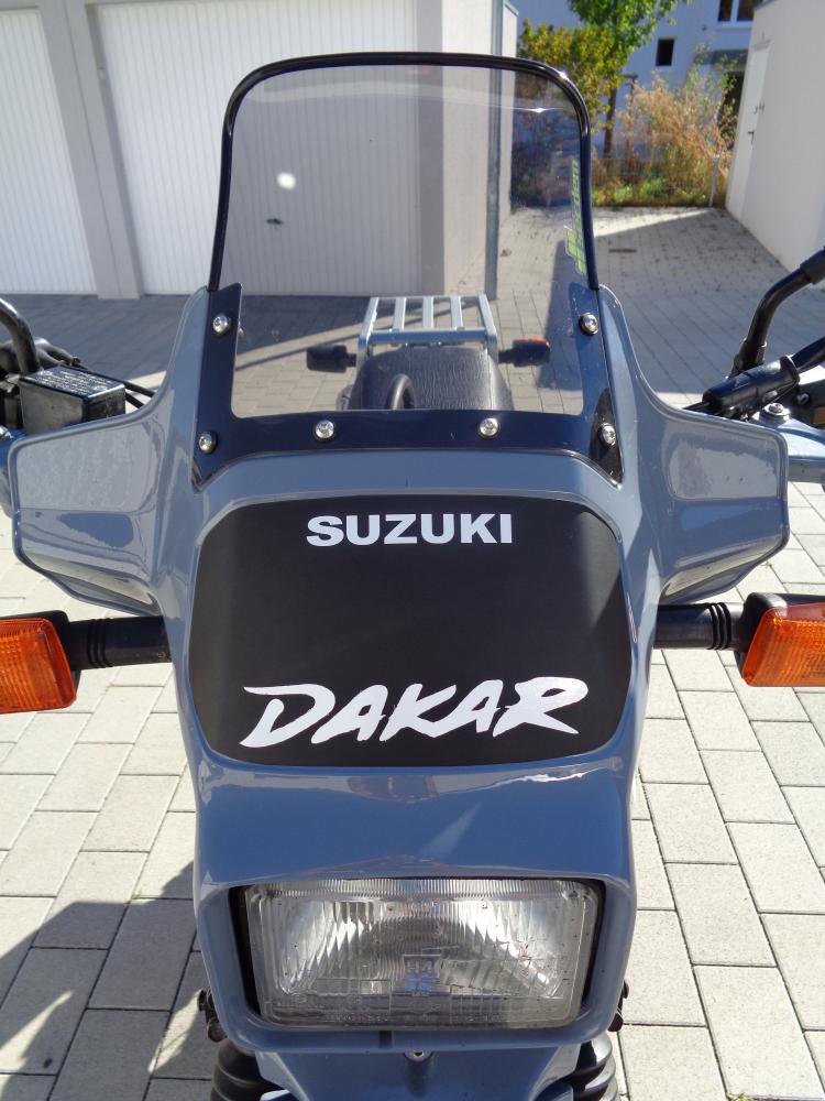

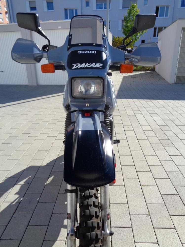

Beiträge: 2143
Re: Ritzelwechsel?
Servus :D
Azra3l hat geschrieben: 07 Dez 2017 11:26 Bei mir ist schon mit 110 km/h der Komfort vorbei. Hol dir auf jeden Fall eine höhere Scheibe oder bau dir was selber.
Reisegeschwindigkeit: find ich auch so um die 120 km/h noch am angenehmsten... 8)
An der Übersetzung hab' ich nie was geändert, ist noch Orischinool...(16/42)
Vorab: ich war nie der große Fan einer (höheren) Scheibe, bis ich die RS meines Schwagers mal überführen durfte...
...vor der Renovierung...
Dann kam, im Zuge der Renovierung meiner Dakar, die höhere Scheibe vom Hessler drauf:
...was soll ich sagen? ..ist viel angenehmer!
P.S.: der Kantenschutz ist der von Tante Louise
https://www.louis.de/artikel/mra-kanten ... 6589ae6611
...den Rest davon hab ich gleich auch noch um den Tank herum gezogen...
Zuletzt geändert von uli64 am 11 Dez 2017 16:46, insgesamt 1-mal geändert.
