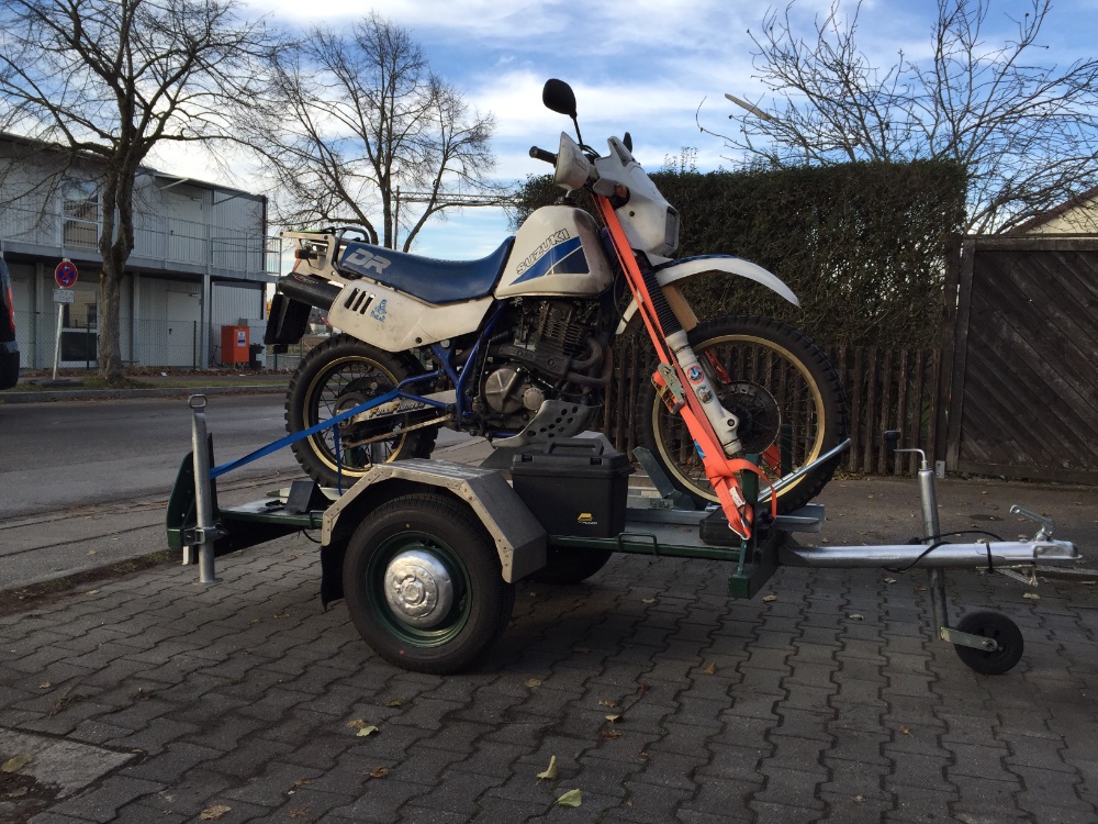

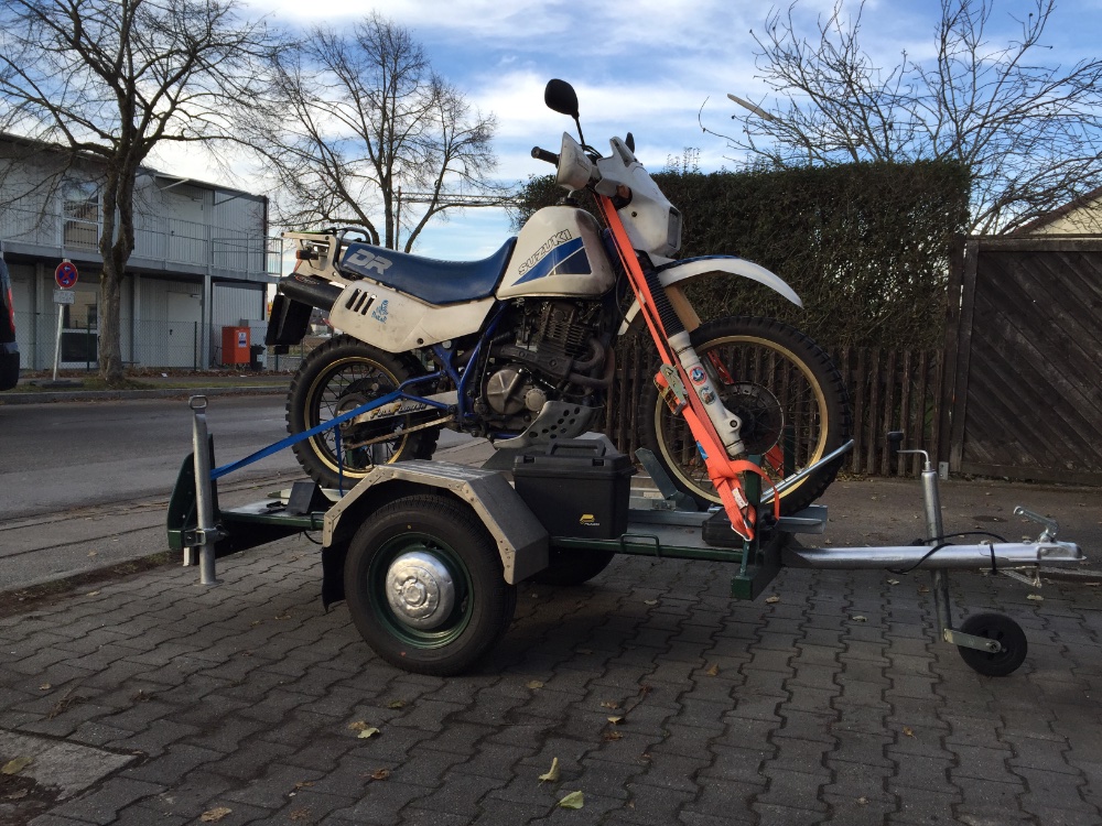

Ich habe auch einen ungebremsten, aber kein Baumarktschrott.
Wurde von einem KFZ Karosseriebauer in einen Plattform -/ Motorradtransporter umgebaut wurde.
Ungebremst, weil mir der Wartungsaufwand zu gross ist, wenn man den Anhänger nur sporadisch benutzt.
Ich bin mit 2 Motorrädern bisher überall hingekommen.
Habe zwar auch die 100er Zulassung aber die gilt ja sowie so nur auf BAB und Kraftfahrtstrassen.
