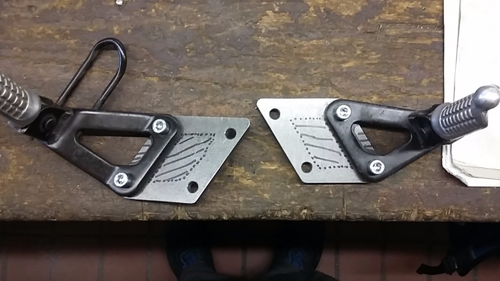

Wollte euch hier nur mal meine selbstgefrästen Soziusfußrastentieferlegungen zeigen, die ich die letzten Tage in meiner Ausbildung zum Industriemechaniker gemacht habe :wink: Jetzt kann auch die langbeinige Freundin mitfahren :mrgreen:
Ausgangsmaterial war ein Flachstahl 80x8, den ich auf 75mm abgefräst habe und die Seiten in einem Winkel von 60 Grad zugeschnitten habe. Daraufhin hab ich Löcher gebohrt und in 2 der Löcher M8 Gewinde gebohrt.
Sieht dann so aus:

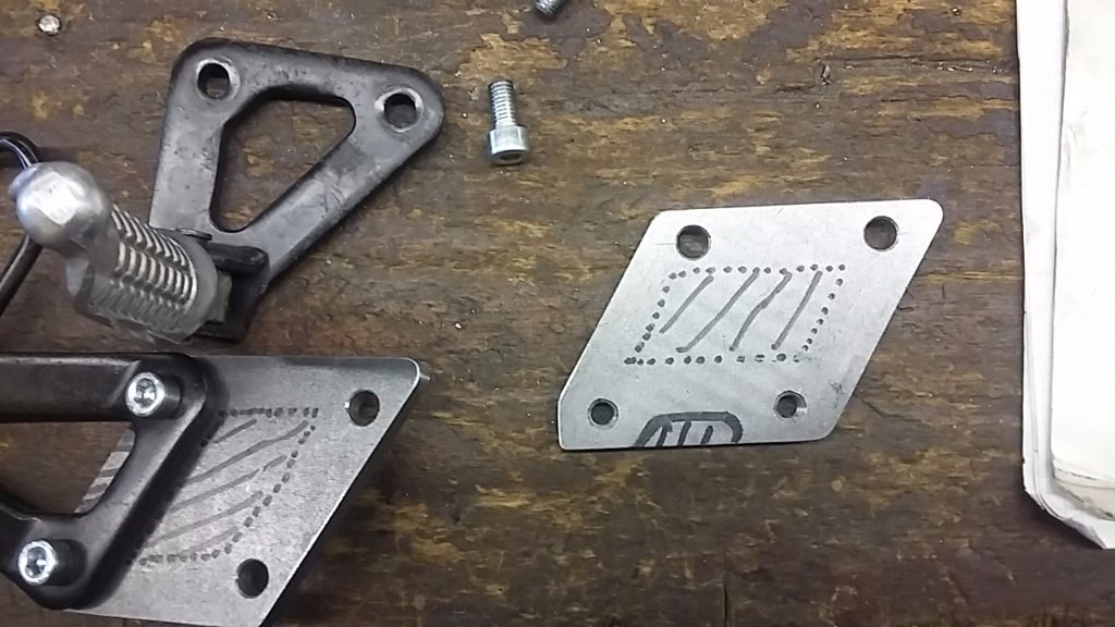

Mit Edding schonmal angezeichnet was noch weg muss..

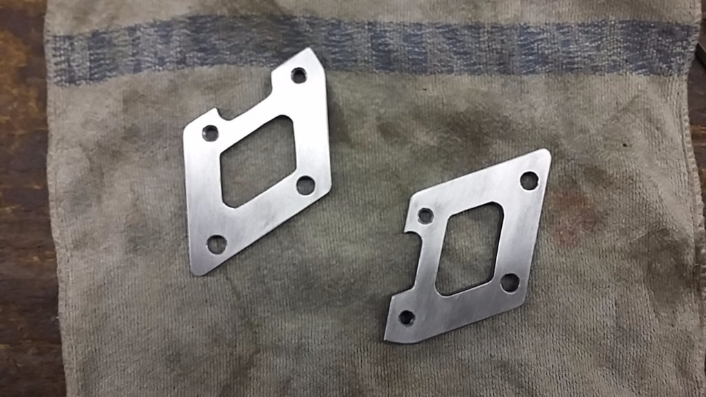

Taschen und Ausschnitte ausgefräst, entgratet und geschliffen

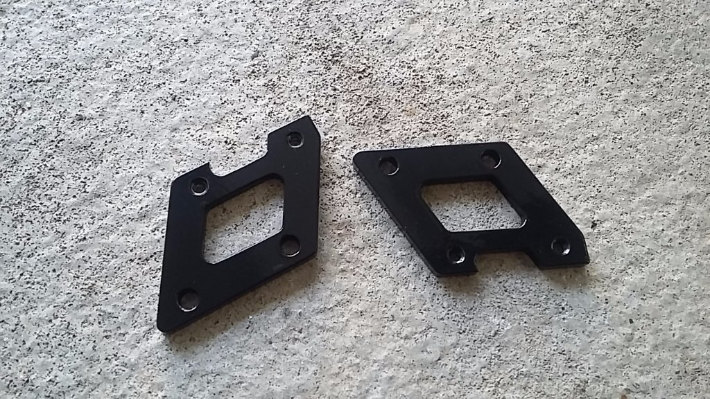

Lackiert
Lackiert

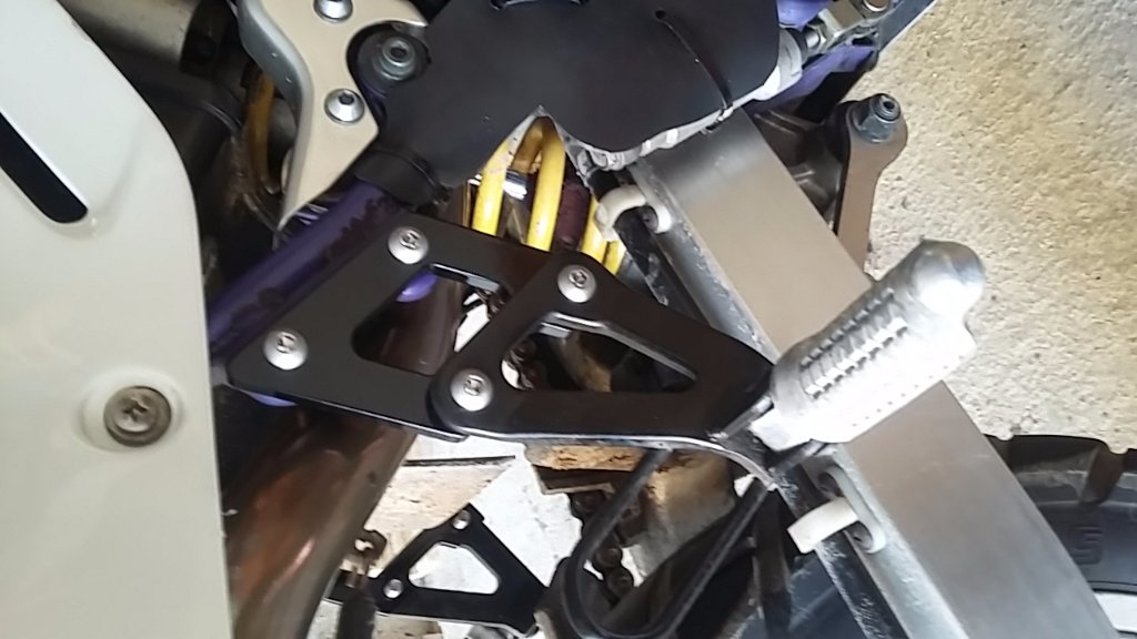

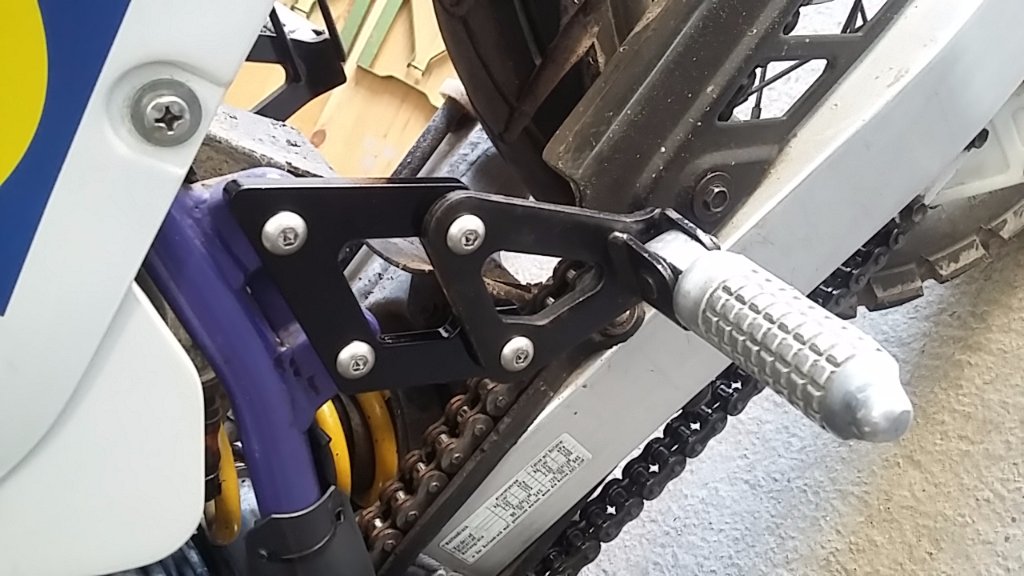

Und montiert ;)
Und montiert ;)
Hab auf jeden Fall noch einiges gelernt und Spaß gemacht hats auch :mrgreen:
