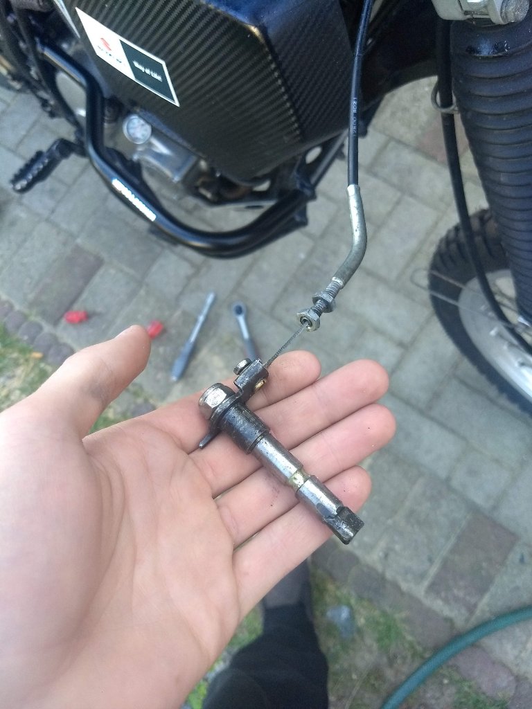

Es geht um den Zylinderkopfdeckel! Diesen habe ich abgenommen und auf Dichtheit geprüft, an einer Stelle schien mir die Dichtung nicht mehr Zeitgemäß. Es ist eine Art "Ring", der an die Dekompressionswelle? kommt (siehe Bilder). Ich finde nirgends einen solchen Ring! Weiß einer von euch lieben Mitmenschen, wo man so etwas nachbestellen kann? Ein gutes Loctite für den Deckel brauche ich auch noch! ;)

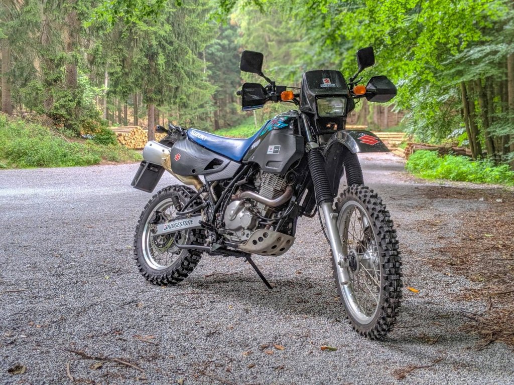

Auf Bild 3 ist meine Susi zu sehen.

Ersatzteile bekommst Du z. B. hier https://www.tigerparts.de/ und hier http://www.dr-big-shop.de/.

guck mal hier https://www.bike-parts-suz.de/suzuki-mo ... 2768/M/483 Teil Nummer 20 sollte der O-Ring sein den Du meinst. Teilenumer notieren, beim freundlichen Suzuki Händler bestellen, oder bei den von Stefan genannten anfragen!

Schönes Mopped! Gefällt mir, hast Du das Bild Digital "geschönt" das sieht irgendwie so gestylt, fast perfekt aus???

Schönes Maschinchen und sehr schön auf den Bildschirm gebracht... Mich treibt da die gleiche Frage um wie den Oldie- Peter...
Hast Du das Bild nachbearbeitet, oder "nur" mit der Tiefenschärfe gespielt?

@deflachser - die Seiten kenne ich schon, lediglich konnte ich den Simmerring nicht finden - habe wohl vergessen, meine Brille aufzusetzen :roll: Dieser wird bestellt und in den nächsten Tagen eingebaut. Über die genaue Position der Nadel werde ich mich noch informieren.
@DRoldie - Danke für den Hinweis auf die Teilenummer, es ist tatsächlich der Simmerring. Was das Ventilspiel angeht, werde ich mir den Beitrag mal genauer anschauen, und gegebenenfalls etwas ändern. Zum Bild kann ich dir nicht allzu viel sagen, da ich es nicht selber geschossen habe, das war ein Kollege von mir. Er hat es mit einer guten Handykamera aufgenommen (Google Pixel) und es im Anschluss am PC bearbeitet.
@kermit - Man lernt nie aus, bezüglich der Kerzenfarbe wusste ich die von dir mitgeteilte Info nicht. Danke für den Hinweis, unter Last fahre ich sie (erstmal) nicht.
@Ziegenmüller - Wiegesagt, nicht selber geschossen.
