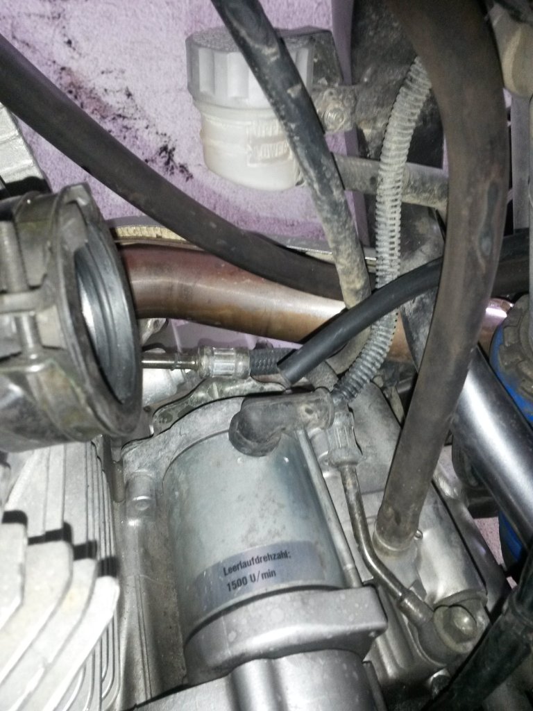

ich habe die letzten Tage ein paar Wartungsarbeiten vorgenommen, dass die kleine auf dem Treffen auch gut dasteht. Jetzt ist ein Schlauch übrig, den ich nicht zuordnen kann. Ich vermute, dass es sich um den Belüftungsschlauch des Vergasers handelt, wie er im Handbuch genannt wird. Leider ist meine Version so schlecht, dass ich auf den Bildern beim besten Willen nichts erkennen kann.
Was ist das für ein Schlauch, wo gehört der hin, vorderes Ende und hinteres Ende. Es geht um den dünnen schwarzen, der auf dem angehängten Bild über der Anschlussleitung des Anlassers baumelt.
Danke für eure Hilfe und Grüße

Hey ?,Unterdruckschlauch Benzinhahn-Vergaserdeckel?

Falls der Schlauch auch am Benzinhahn fehlt, würde ich mich mal hapekas Tip anschließen.
Falls nicht, könnte es U. U. auch der Überlauf sein. Wäre dann aber entsprechend lang und ein Ende würde zwischen Motor und Schwinge rum hängen.

Leider nein, Unterdruckschlauch, Schlauch zum kleinen Filter und Überlaufschlauch alle dran.

Ich versuche es mal anders:
Welche Schläuche gehen denn bei der 650 SE alle zum Vergaser oder von da weg?
Benzinschlauch ist es nicht.
Der Schlauch zum kleinen Luftfilter ist es nicht.
Der Unterdruckschlauch ist es nicht.
Der Überlaufschlauch ist es nicht.
Welchen habe ich vergessen?

meine hatte einen Ablaufschlauch vom Ablass der Schwimmerkammer.
In den Fichés die Nummer 39?

Hast du einen Link für mich? Sitz grade mit Handy in der Garage und komm da nicht drauf...
Ich habe hier diesen sogenannten Belüftungsschlauch im Verdacht.

Danke Stefan. Den Maßen nach müsste es die 17 sein (https://www.cmsnl.com/suzuki-dr650se-19 ... 0UxByWxU3w)
Ich gehe also mal davon aus der wird einfach auf den Nippel unter dem Anschluss des Luftschlauchs gesteckt und dann irgendwie auf die Seite gelegt.
