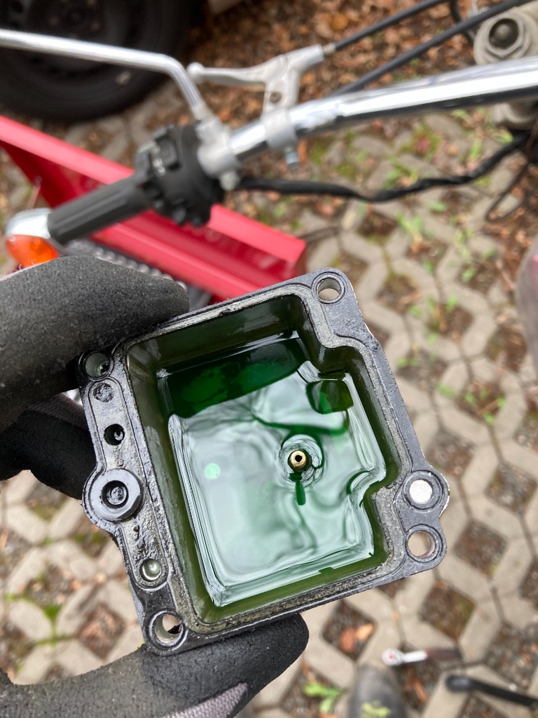

Re: sie will nicht
alten toten Sprit ablassen und im Auto entsorgen
eine Ladung 102 Oktan Sprit (Aral oder Shell) verwenden
vor der Winterpause bekommen meine Mopeds immer den 102er Sprit, denn er hat keinen Alkoholanteil der beim stehen verrottet und Kondensat bindet
drecks Etanol, wenn das verrottet bildet sich Essigsäure und frisst dir die Buntmetalle auf
das ist dann die grüne Grütze in der Schwimmerkammer
Re: sie will nicht
Wenn’s richtig dick kommt, sieht das Ganze dann so aus:

Re: sie will nicht
.. ohh nein , das hoffe ich nun wirklich nicht , ganz doll zugesuppt !

Re: sie will nicht
Schwimmerkammer abnehmen und durchputzen
ich kenne jetzte diesen Vergaser nicht genau
aber bei lange Standzeit ist bei den gängigen BST der O Ring an der Buchse Schwimmernadelventil mürbe
den mal checken
denn wenn der geschrumpft ist läuft der Gaser über
den mal checken
Re: sie will nicht
Bei SP41-45 hats keine Buchse, da sind die zwei O-Ringe am Gestell der Schwimmer dran.
Ob die fällig sind merkt man dann daran, ob einem das Zeug beim auseinanderschrauben direkt entgegen gepurzelt kommt oder doch drin bleibt.
