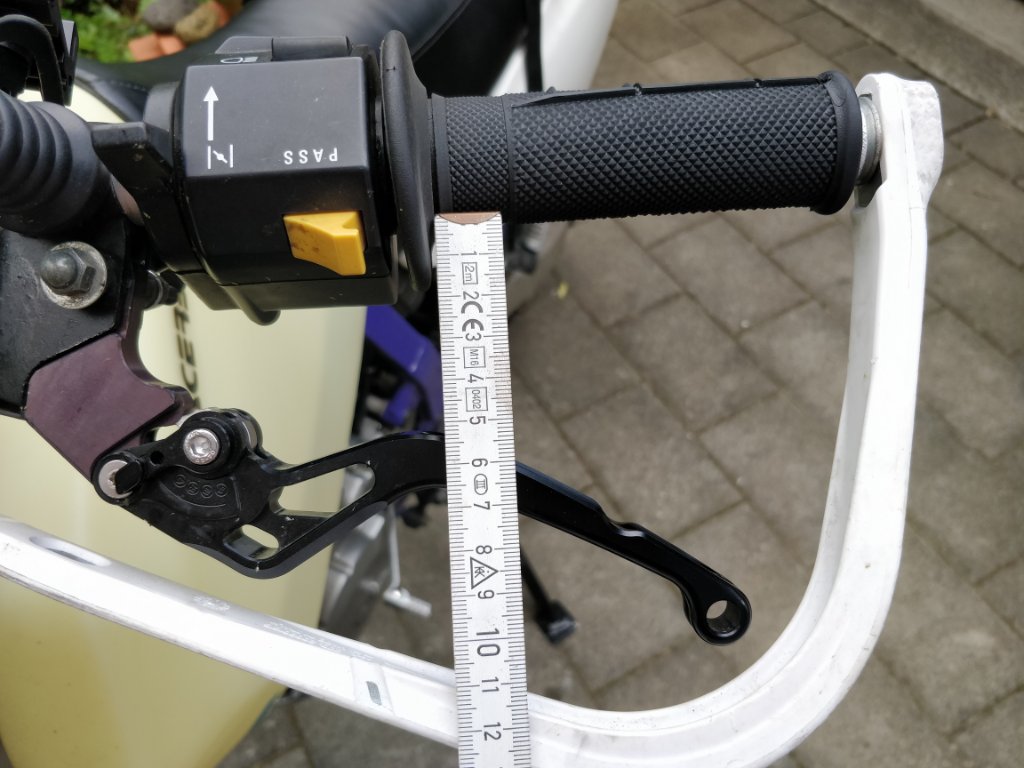

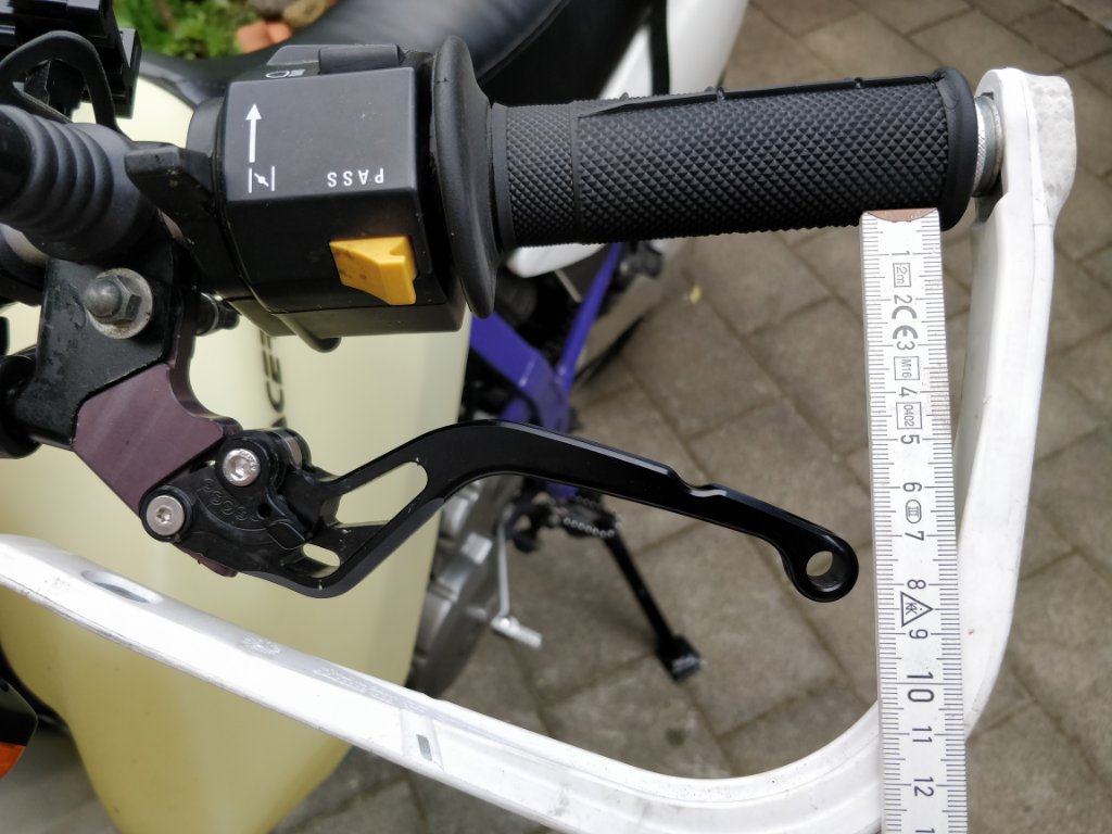

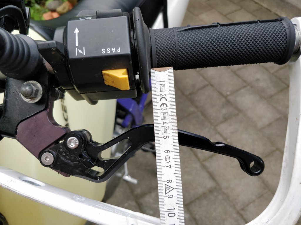

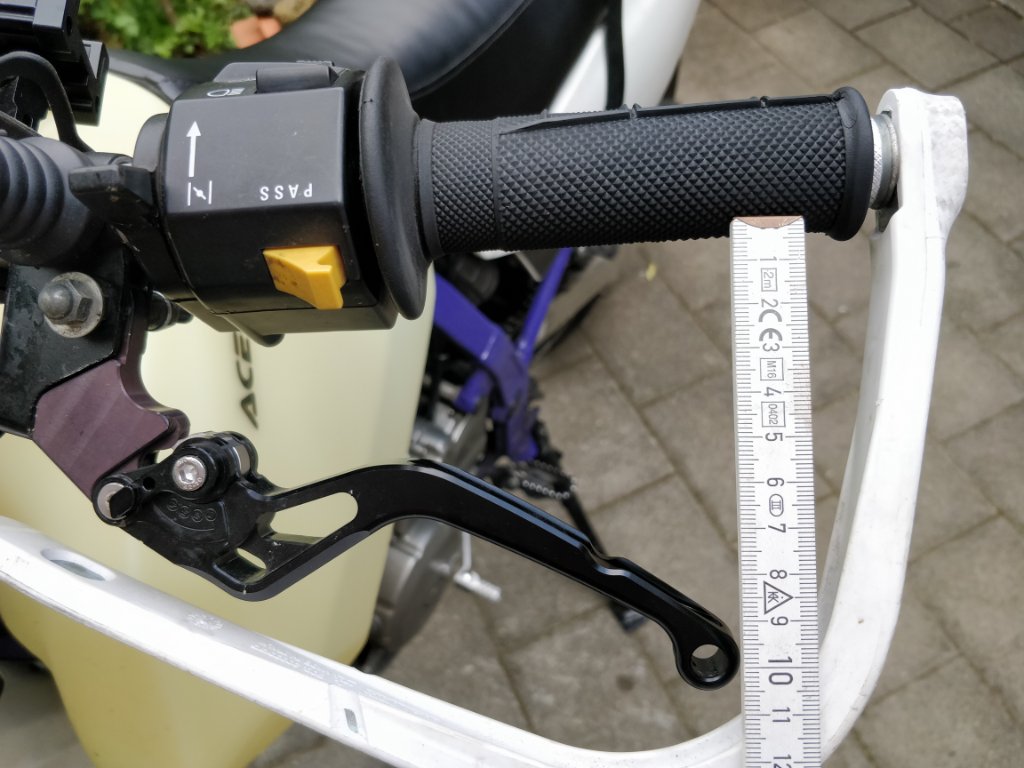

Ich habe eben nochmal ein paar Bilder der Hebel gemacht. Nah ist in der engsten Stellung und weiter weg in der weitesten Stellung. Damit man eine ungefähre Vorstellung hat. Ich denke nicht, dass das bei den Modellen groß anders sein wird, kann es aber nicht garantieren.
MfG Moritz
