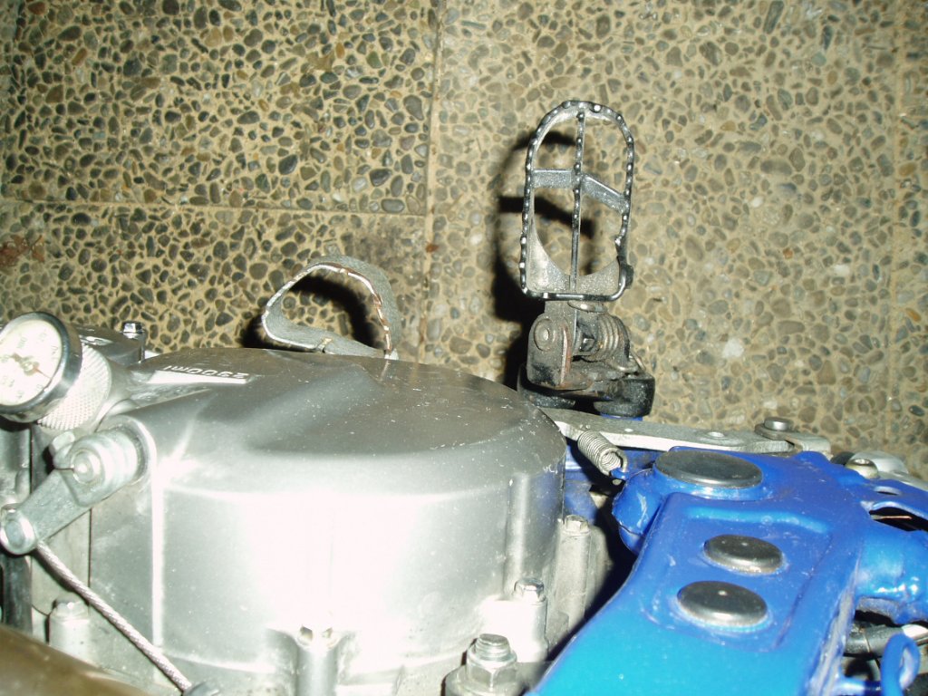

ich bin auf der Suche nach ein paar vernünftigen Rallye-Fußrasten für die DR650SE mit großer Auflage passend fürs Gelände.
Ich habe aktuell die Großen aus gegossenem Stahl verbaut. Auf der Skipiste zum Jafferot hoch ist mir bei einem Ableger auf einen Stein die linke Raste abgebrochen. Jetzt hätte ich gerne ein Paar aus vernünftigem Stahl.

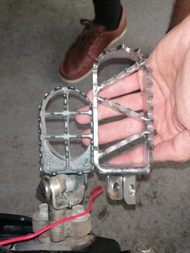

Hi ,ich hab welche von der Yamaha WR Serie genommen und musste nur die Halter anpassen...

Marvin hat geschrieben: 02 Aug 2021 18:53 IMG_20210802_164124.jpg
Die werde ich jetzt mal austesten 👍😊
Das sind ja mal ein paar ordentliche Klopper, wo hast die her?

Wurden von einem Privatmann geschweißt; richtig stabile Teile.
