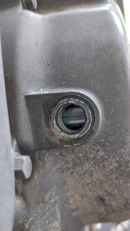

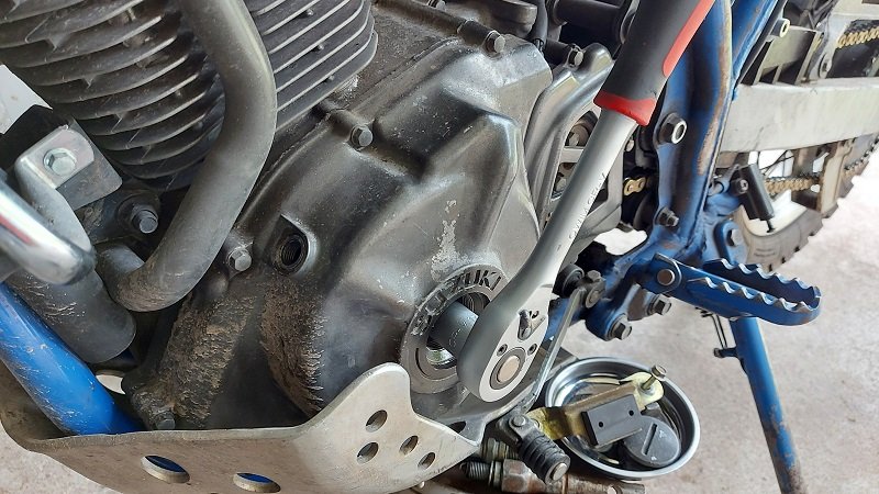

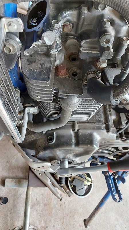

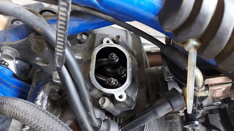

Vielen Dank für die Antworten, ich werde heute noch weiterarbeiten. Vor dem Mittagsschläfchen habe ich noch ein paar Fotos gemacht. Bitte keine Kommentare zum Pflegezustand, ich habe letzte Woche den Hochdruckreiniger (endlich) fest installiert; nun müssen noch ein paar Schläuche verlegt werden...
Hier also der Ist-Zustand:
Die für die Arbeiten benötigten Löcher liegen frei, im nächsten Bild noch besser zu sehen:
Auf Bild 3 ist mit etwas Phantasie sogar das eingestanzte T für den richtigen Punkt zu erkennen:
Wenn ich nun die Kipphebel bewege, tut sich glatt nichts:
An anderen Punkten der Kurbelwellenumdrehung ist ein Spiel deutlich spür- wie auch hörbar...

das muss eher so aussehen, wie auf den beiden Bildern in dem Beitrag. Also ein T muss deutlich erkennbar sein. Ansonsten probiere es nach Jörgs Methode, in dem man checkt wann der Kolben wirklich oben ist. Ist schon merkwürdig...
https://www.dr-650.de/viewtopic.php?p=120875#p120875
Re: Probleme beim Einstellen des Ventilspiels
An der richtigen Stelle ist der Strich auch nicht im gerillten Bereich.
Die richtige Linie ist gerne vom Motoröl „verdeckt“.
Ggf. langsamer drehen, damit das Öl runter laufen kann.
Dann findest Du den richtigen Strich auch.

Und richtig, nicht bei jedem „richtigen Strich“ unten sind die Ventile entlastet. Nur bei jeder 2. Umdrehung unten.
Und so richtig fühlbar ist es auch nicht unbedingt, das Ventilspielchen. Daher im Zweifel 0,05 mm Fühlerleere versuchen rein zu quetschen oder seitlich durchziehen.
