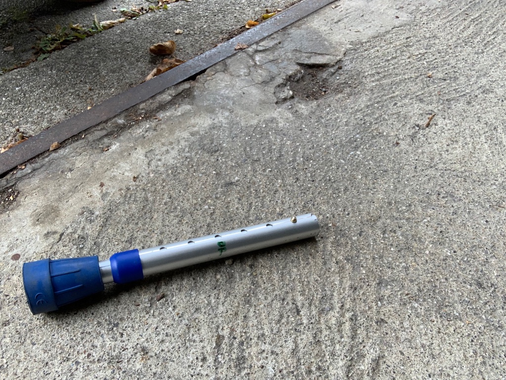

Not macht erfinderisch. Hab ich auch noch rumliegen.
Aber erstens kann Dir das ganz leicht abrutschen, wäre also zumindest oben verbesserungsbedürftig und zweitens musst Du die Kiste erst mal anheben um die Krücke drunter zu setzen.
Ich hab die originalen, wiegen halt 2 kg, rutschen dafür nicht weg und lassen sich durch die gegensinnigen Gewinde ganz leicht hochdrehen.

… hat natürlich oben eine Nut, kann nicht wegrutschen…. M12 gebohrt und im halben Bohrloch abgesägt…. das von meiner Konkurrenzfirma Lois wiegt ja viel zu viel… da brauchst ja einen Anhänger…
Bei meiner Konstruktion lupft man das Motorrad nur etwa 3 cm hoch und steckt es unter die Schwinge.
Das Ding meines Konkurrenten rutscht unten auf Betonboden leicht mal weg. Ich dagegen habe einen sehr hochwertigen Gummifuss verwendet!

War auch zu erst im Laden und hab das teure Teil gekauft( das Teil gibt es zu Zeit für 19,95 € ) um nur Tage später was leichtes
zu konstruieren , aus Alurohr mit Fuss, am anderen Ende halt ne lange Schraube mit Mutter. Kanste überall leicht unterklemmen,
rutscht nirgends weg und wiegt nur 200 gr.
