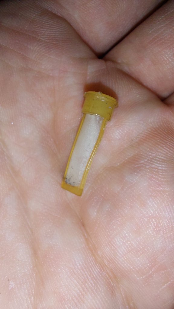

Die SP46 hat im Einlaufstutzen des Vergaser ein mini Sieb
Das findet man nur wenn man das auf der Explosionszeichnung gesehen hat
So ging es mir
Ich habs raus geworfen und statt dessen eine Tanksocke eingesetzt

Re: Sie läuft...geht aus...und läuft wieder
hier kannst du den sehen, Nummer 23.
https://www.bike-parts-suz.de/suzuki-mo ... 011/M/5032
Der Filter ist komplett in dem Eingang des Vergasers eingeschoben, kann man mit einem kleinem Schraubendreher raushebeln.

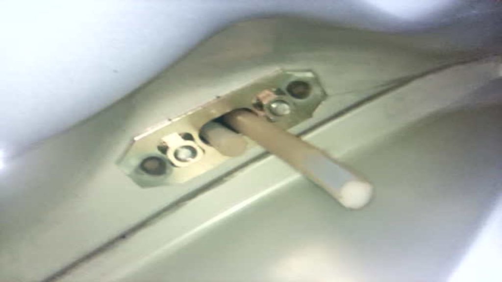

So, ich war jetzt mal drüben. (Sie steht einen Block weiter in der Tiefgarage)
Den mini-Filter im Eingang vom Vergaser hab ich gefunden, der ist ja mal süß. Ein paar kleine Krümel waren drin, die hab ich entfernt und ihn wieder eingebaut. Ein sinnvoller Einbau von so einem normalen Kraftstofffilter sehe ich bei meiner leider nicht, dafür ist der Platz zu eng und ich müsste eine riesige Schlaufe machen. Der Tank sieht innen noch super aus, also fahre ich weiter mit dem Mini.
Übrigens ist es kein Problem, den 8mm Schlauch mittels Schlauchschelle auf einem üblichen Filter mit 6,5mm Anschlüssen sicher und dicht zu verbauen.
Ich hab mal kurz den Benzinhahn auf ON und RES ausprobiert, da kommt direkt sauberer Sprit rausgeschossen, bis zum Vergaser ist also schonmal alles gut. Die Suche geht weiter.
Der neue Schlauch: Der Mini-Filter im Einlauf des Vergasers: Tankanschluss von innen:
Ist das Bild vom Tank bei leerem oder gefüllten Tank?
Tanks rosten in der Regel immer am oberen Ende nah um den Tankdeckel rum.
Ist mitunter auch der Grund warum sie über Winter immer vollgetankt abstellen soll.
Würde sagen er steht knapp über Reserve, vielleicht nen Finger breit über dem "normalen" Röhrchen.
Aber ja, oben die mittlere Naht, wo der Tank sich über den Rahmen legt, hat ein wenig Flugrost, aber nicht genug als dass sie schon Krümel verlieren könnte.
Ich hoffe jetzt einfach mal, dass sich das Problem auf magische Weise selbst gelöst hat. Wenn nicht, ist der Vergaser wohl der nächste Schritt, dann schau ich mal nach den O-Ringen.
