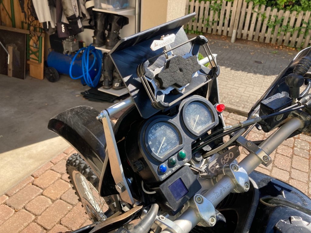

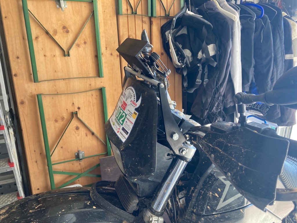

nach dem TET war ich mit meiner Navi-Lösung nicht mehr zufrieden. Das Handy saß direkt am Lenker in einer Halterung und ich musste z.B. im Stadtverkehr immer sehr weit runter schauen, so dass ich die Vorausfahrenden nicht mehr im Blickfeld hatte... Und da war er wieder da, der Basteltrieb :D :lol:

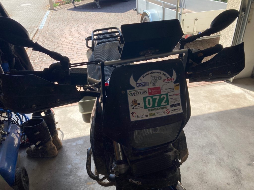

Als Besitzer eines günstigen 3D-Druckers habe ich mir was designed (Fusion360), was eigentlich gut passt aber nicht stabil genug ist. Erstmal der aktuelle Stand:
Als Halterung dienen die originalen Blinkerhalter, die Blinker sind in die Handprotektoren gewandert...
Das Problem sind die 3D gedruckten Halter. Die kann man etwas biegen (inbesondere seitlich zur Fahrrichtung) und geraten teilweise ins Schwingen mit Handy und unebener Straße / und das in alle Achsen. Das dämpft natürlich die Schläge am Handy, aber der Handyhalter hat ja auch nochmal Schwingungsdämpfer. Es würde so vermutlich auch gehen, ist aber nicht optimal.
Jetzt habe ich mir schon Gedanken über weitere Streben / Verstärkungen gemacht, aber eigentlich ist das Grundproblem das Plastik. Ich denke, wenn die Seitenteile aus Alu wären, wäre das Problem weg bzw. deutlich minimiert.

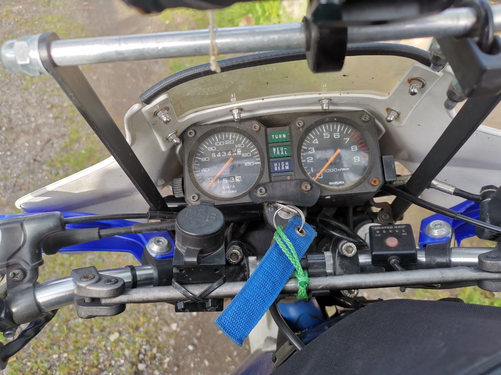

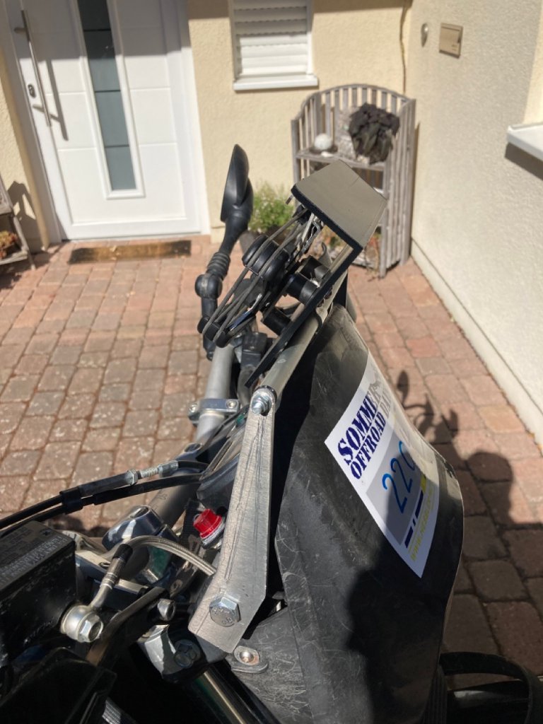

Dennis, warum machst Du die Halter nicht einfach aus Flacheisen? So hab ich das auffe Schnelle bei meiner Dicken gelöst. Zwei Flacheisen, eine Gewindestange und ein Aluröhrchen drüber, fertig.
In den Anleitungen hat der Buchi auch was Ähnliches gemacht.

  • Aus was ist die Mittelstrebe?
  • Wozu ist die schwarze Platte? Kann die Handyhalterung nicht direkt an die Strebe?
  • Was ist das für eine Handyhalterung?
  • Wenn du die Halterungen aus Alu herbekommst, meinst du der Rest hält längfristig (im Gelände)?
Danke

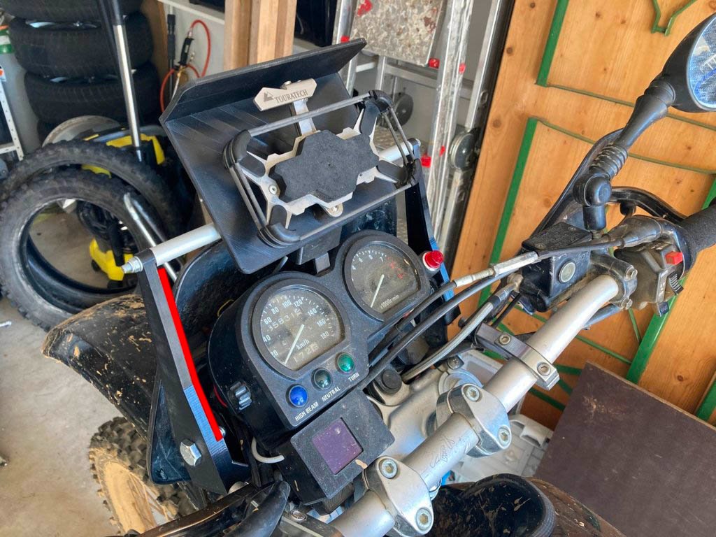

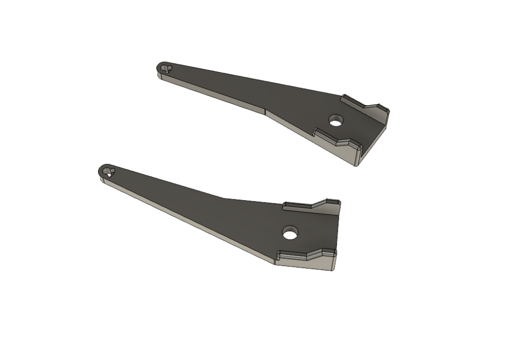

als Blechbiegeteil könnte ich es dir lasern, falls dir das was bringt. Wirkt für mich so, als wäre das konstruktiv möglich.

So sieht das bei mir aus. Hoffe, es ist zu erkennen. Habe gerade keine anderen Bilder. Befestigt habe ich die Flacheisen mit an der Klemmung der oberen Gabelbrücke.
Alu Rohr 12mm und drin eine 5mm Gewindestange. Dazwischen ist noch auf beiden Seiten ein 3D-Druck Hülse, die Halt sucht in einem Schlitz des Alurohrs und sich ein Gegenstück in der Halterung verklemmt. So kann sich das Rohr nicht verdrehen.
Das ist auch 3D-Druck unter der Handyhalterung. Das soll das Handy vor Regen bei der Fahrt (hoher Wasserdruck), Fliegen und Steinen schützen.
Touratech iBracket fürs iPhone
ja, solange man nicht drauf fällt.

Das sieht mir auch recht wackelig aus. Hat das nicht bei schlechten Straßen angefangen zu wackeln / zu schwingen?

vielen Dank nochmal!!! Heute habe ich eine kleine Probefahrt gemacht. 5mm Alu ist deutlich stabiler als 8mm gedruckter Kunststoff :-)
Nur beim Gasgeben <4000 fängt die Konstruktion in seitlicher Richtung das Vibrieren an. Ich versuche die Verschraubung mal mit gedrucktem TPU zu entkoppeln... vermutlich im Winter, wenn mir langweilig wird :-)
Schlaglächer und Kanten sind so aber schon kein Problem mehr. So gefällt mir das schon richtig gut!!

sieht doch gut aus. In gewissen Drehzahlbereichen hast Du immer Vibs, lässt sich nicht vermeiden.
