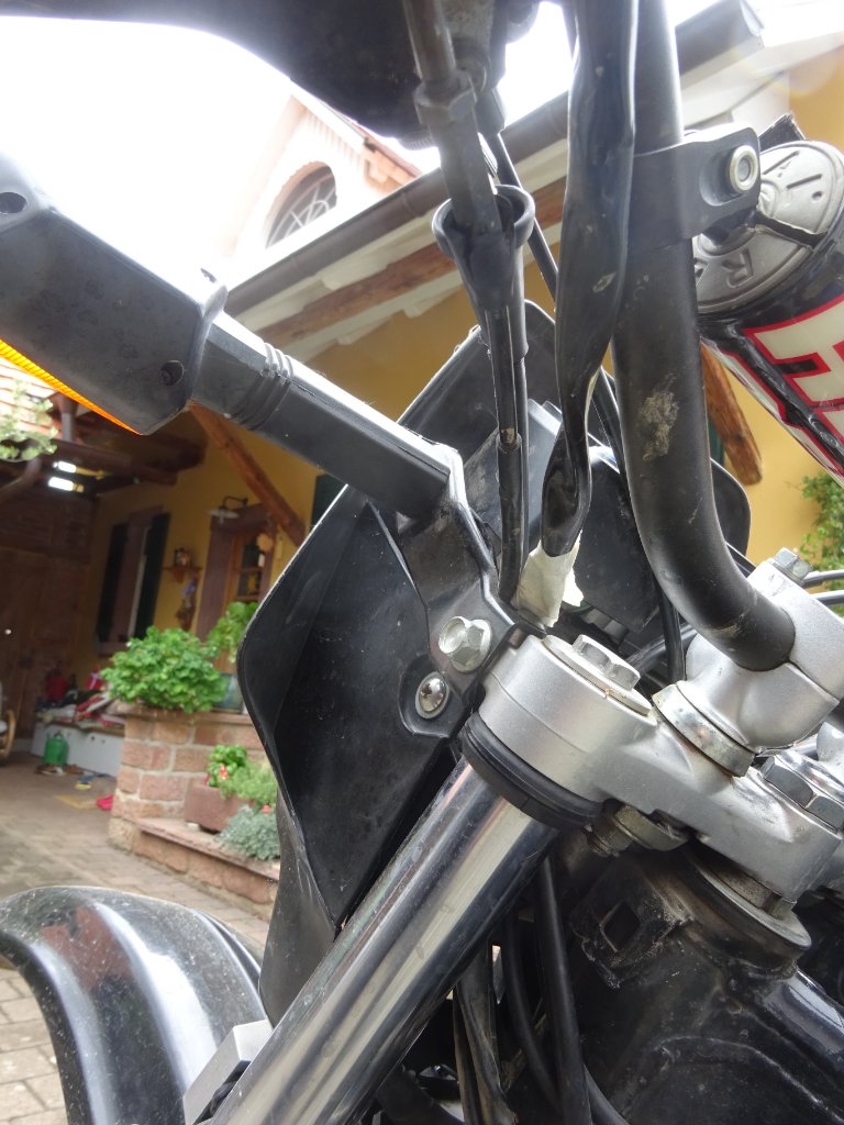

Hallo Forum,
habe folgendes Problem, vielleicht kann mir jemand von euch weiterhelfen:
Ich habe den Verdacht, dass der Vorbesitzer meiner DR einen falschen Kupplungszug eingebaut hat. Dieser ist genau 100 cm lang (nur die schwarze Hülle gemessen, ohne den inneren Drahtseilzug), ist meiner Meinung nach viel zu knapp (knickt unten am Hebel der Kupplung stark ab) und verläuft nicht so wie im Werkstatthandbuch eingezeichnet.
Habe im shop von Stefan Hessler nach einer Länge gesucht aber nicht gefunden. Nur dass meiner (sp44) 5 cm kürzer als der für die sp46 ist.
Also, hier meine beiden Fragen:
1.) Wie lange hat mein Kupplungszug zu sein?
2.) Wie sollte er verlaufen?
Meiner ist 100cm lang (NEIN, NEIN meinen KUPPLUNGSZUG mein ich!) und verläuft so: (versuche mal ein paar Bilder hochzuladen)
Viele Grüße und danke schon im Voraus
Ralf

Hier noch mal ein paar bearbeitete Bilder. In Grün der Soll-Verlauf laut meinem Werkstatthandbuch, in Rot mein Ist-Verlauf. Gerade unten an der Klemme vor der Kupplungshebel sieht man, wie gespannt und abgeknickt das ganze ist. Der Grüne Verlauf (laut W.H.B.) braucht viel mehr Weglänge (und damit einem längeren Kupplungszug), ist aber auch viel runder.
@minibootsmann: Auf der easy-Seite steht leider auch keine Länge. Ist dein Zug genauso verlegt wie meiner? Siehe die bearbeiteten Bilder, Rote Linie.
@Grumpyoldgerman: Es sieht auf deinem Bild so aus, als wäre dein Zug am Mantel auch nur 1m lang. Man sieht es ein bisschen schlecht. Ist so, oder?

Ja stimmt, das Foto ist nicht Pulitzer würdig. Und ja der Zug ist rund einen Meter lang.
Du solltest ihn so verlegen, dass am unteren Teil der Zug gerade in die Hebelei läuft und du weder bei linkem noch rechtem Maximalanschlag des Lenkers zug drauf hast.
Ansonsten ist das WHB auch nicht der Weisheit letzter Schuss.
Ich habe meine Zug auch "kreativ" verlegt da ich einen höheren und breiteren Lenker drauf habe. Der originale Weg passt bei mir auch nicht.
Re: Kupplungszug: Länge und Verlauf
Dein Kupplungszug ist falsch verlegt. Viel zu straff.und er gehört vor die Gabelbrücke und nicht zum Sitz hin.
Oben ist er auch falsch verlegt. Er läuft normalerweise mit dem Dekozug mit.
Das steht unter Spannung. Hast du eine Lenkererhöhung? Oder einen breiteren Lenker?
Ich finde den Lenker verdächtig hoch. Dann langts nicht mehr. Du hast eine Zubehör Lenkerstrebe verbaut. Also kein Originallenker stimmt's?
Der Dekozu hat auch nicht gerade viel Entspannung.
Ja, stimmt, ich hab einen anderen Lenker drauf, einen aus dem dr-big-shop:
https://www.dr-big-shop.de/1054.html
Aber laut Beschreibung sollten alle Züge passen:
Zitat: "...alle Leitungen und Züge passen 1A...".
@franz muc: Ja, genau, ich denke er ist oben und unten falsch verlegt. Aber das ist die kürzeste Verbindung, für die richtige Verbindung ist der Zug einfach zu kurz. Deshalb die Frage nach der Länge des Zuges. Ich denke ich bräuchte einen mindestens 10 cm längeren Zug, nur welchen (wenn nicht den Originalen)?
Dein Lenker ist 13 cmhoch, meiner vielleicht 6 oder 7.
Das macht was aus. Dann vielleicht noch blöd gedreht und dann langts irgendwie nimmer. Und mein Lenker ist nicht original, vielleicht ist der ja noch nierdriger.
Mein Lenker ist 80 cm breit, deiner 83 cm.
Meiner ist ca 7 cm hoch, deiner 13 cm.
Wir haben den gleich langen Kupplungszug. So zumindest stand jetzt.
Deiner ist zu kurz, meiner nicht.
Hast du den Lenker gerade erst gekauft? Ist es sicher einer vom Stefan Hessler?
Also bis jetzt, nach Auswertung aller wissenschaftlichen Daten und Zeugenbefragungen liegt's am Lenker.
Hi Franz,
ja, der Lenker ist original und sicher vom Stefan Hessler, ich bestelle fast immer da.
Ich rechne jetzt mal laut nach: 1,5cm breiter (3cm/2) + 6 cm höher = 7,5 cm mehr Kabelweg was ich für den anderen Lenker brauche.
Habe gerade mal mit einem Draht die beiden Kabelwege verglichen, meinen falschen und der originalen, so wie du ihn beschrieben hast.
Ergebnis: Mein falscher Weg ist je nach Lenkereinschlag 5 - 10 cm kürzer. Also nehme ich an, dass ich beim Einbau des Lenkers (vor einem Jahr) unabsichtlich diesen Weg genommen habe, da er der einzige war, wie ich den Kabelzug rein bekommen habe.
Ergo: Ich muss jetzt halt einen Kupplungszug mit mindestens 110 cm finden.
Hi Ralf,
hab mir dieses Jahr einen anderen Lenker, höher und breiter, aufs Moped geschraubt, dabei ist das gleiche Problem aufgetreten.
Ich hab eine andere Lösung gefunden. Hab mir von einem Schlosser das untere Blech am Motor erhitzen und nachbiegen lassen.
Jetzt passt wieder alles. Hab natürlich den Zug im unteren Bereich fixiert, sodaß der Zug nur um den Lenkkopf bewegt wird.
Bei : Seilerei Voigt
Brücken Strasse 2
04849 Bad Düben
kannst Du Züge verlängern lassen bzw verlängerte Bestellen.
Brücken Strasse 2
04849 Bad Düben
