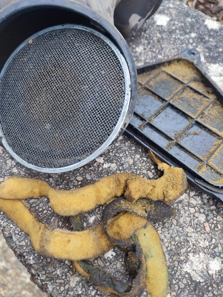

mal eine kurze story zu meiner im august gekauften SE...hatte ja keinen TÜV und sprang bei abholung nicht an...also wieder nach hause gefahren und den vergaser meiner sumo (hat flachi und krümmer ect.) aus dem schrank geholt, wo er seit mind. 7 jahren trochen-warm lag...
also ummontiert und siehe da...trarara...sofort angesprungen und richtig ruhiger lauf-gas annahme....dann TÜV gemacht und seither gefahren....vor ca. 4-5 wochen merke ich, wie sie im stand und leerlauf nicht so geschmeidig wirkt und läuft, naja gibt sich evtl. wieder denk ich....
zwischenzeitlich die gabel auf YSS federn und überholt, den vergaser mit einem überholsatz neu aufgebaut, ein federbein aus der alten zu DOUBLeEE geschickt und überholen lassen...kam letzte woche und so ging ich gestern an den akt zu revidieren...

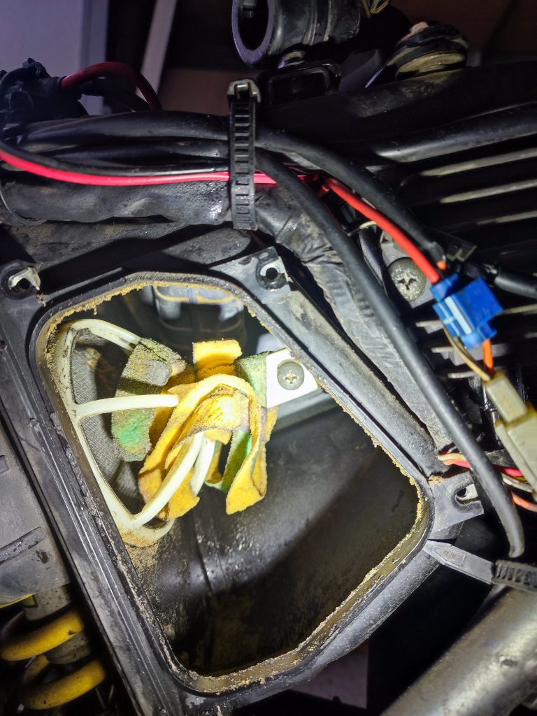

erst vergaser raus damit der alt-überholte wieder an seinen platz kommt und da begann die überraschungsstory....raus, mit ein blick in vergaser und ansaugschnorchel....verdammte schei....was sehen meine augen.....gelbes pulver wie sand...
also lufikasten auf und das überraschungsei betrachtet....siehe bilder...der rest....ich konnts kaum glauben, hab wohl den ganzen filter verheizt und diese staubmischung hat mir wohl den gaser wieder zugesetzt...
ok, dachte ich, mußte wohl so sein, bau`saus und reinige den ganzen ansaugtrakt dann bei einem kumpel mit waschbenzin...
nebenwirkung der schoße...das federbein ließ sich hervorragend von oben wechseln.... :D :D :D
jetzt warte ich auf einen neuen lufi und hoffe, daß die kiste mit dem neuen-alten gaser nächste woche wieder so gut wie vorher läuft....

Ich schmeiss mich weg! :mrgreen: Sei froh das dein Fliegengitter noch eingebaut war.... sonst hätte dein Gaser unter Umständen intubiert werden müssen... oder nen Luftröhrenschnitt.... :lol:

Keine Angst , das bissl Schaumgummi zieht se beim Luftholen mit durch :mrgreen: so in etwa sah meiner aus , jetzt habe ich nen K&N drin :lol: Guten Rutsch

naja gefressen hat se wohl den größten teil....aber so kleine flunker sind eben wohl im leerlaufsystem hängen geblieben....
aber kein prob ich bau jetzt den general überholten org. gaser wieder ein und dann seh ich weiter, vorallem auch wie sich das federbein bewegt und arbeitet.... :D :D
