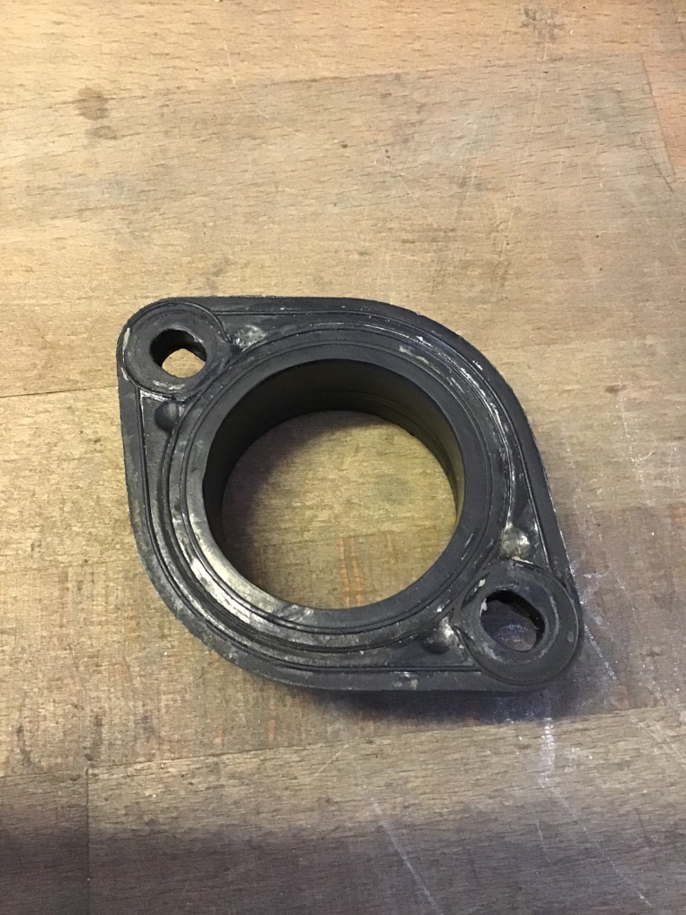

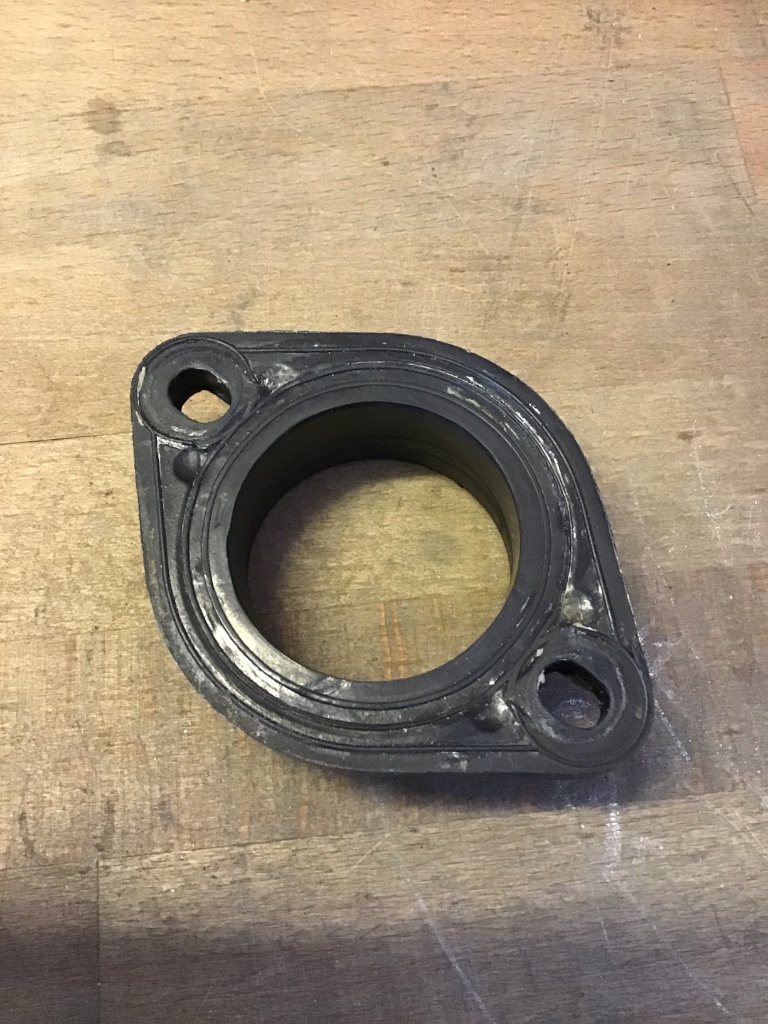

Hi Folks, da mein Vergaser immer noch Probleme macht und zu mager läuft, habe ich den ganzen Bst40 noch mal ausgebaut. Bei der Sichtkontrolle am Ansaugstutzen bemerkt ich einen Riss. Stutzen ausgebaut überprüft, Riss ist drin aber nicht tief.
Aber hier meine Frage ; kommt da nicht zwischen Zylinder und Stutzen ein Gummiring dazwischen, bei meiner DR war keiner vorhanden.
Wenn ja , wo kann ich den Ring günstig ordern….
Danke und schönen Sonntag noch….. :D

FrankausKöln hat geschrieben: 04 Jun 2023 14:13 Bei der Sichtkontrolle am Ansaugstutzen bemerkt ich einen Riss. Stutzen ausgebaut überprüft, Riss ist drin aber nicht tief.
Der Riss ist nicht unbedingt ein Riss. Das dachte ich bei der SE vom Junior zuerst auch. Hat sich aber anders heraus gestellt. Nun ist halt ein neuer Stutzen drauf. Der alte mutmaßlich gerissene kommt in den Fundus.
FrankausKöln hat geschrieben: 04 Jun 2023 14:13 Aber hier meine Frage ; kommt da nicht zwischen Zylinder und Stutzen ein Gummiring dazwischen, bei meiner DR war keiner vorhanden.
Das erklärt einiges. Da gehört ein O-Ringe in die Nut. Bekommste bei Wolfgang.

..von einer Nut kann hier ja nicht die Rede sein…..
Danke für die Info Stefan, dann werde ich mal einen Gummi und Stutzen neu ordern, der Alte sieht doch schon ziemlich vergammelt aus.

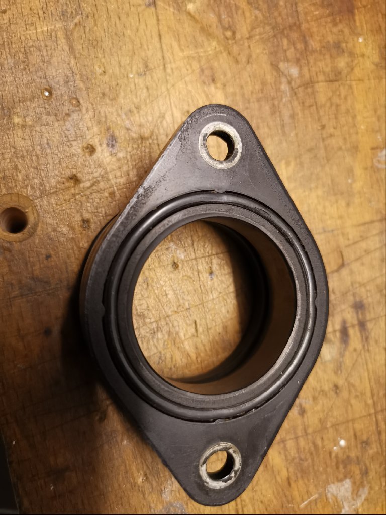

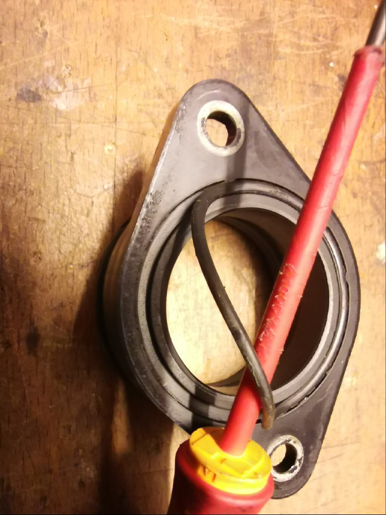

Hi Frank,
war gerade nochmal im Keller, Fotosession.
So sollte der Stutzen aussehen und ein O-Ring verbaut sein. Da gibt's wirklich ne Nut :wink:

..dann hat der Vorgänger definitiv einen falschen Stutzen montiert. By the way, der O Ring bei Tigerparts für 13 Euro ist ja gerade kein Schnäppchen.
Kennt jemand ne Adresse wo ich den bestellen kann, welche Maße hat der O Ring.
…danke für den Kellergang… :D :D :D

O-Ring gefunden , sollte das Maß 2,5 x46 mm haben.Gefunden habe die Größe bei Ebay…Temperaturbeständig bis 100 Grad, sollte reichen…..

Der Ring hat 2,4 45,7mm.
Preise von 9-15 Euro sind normal.
Teilenummer 09280-46002
