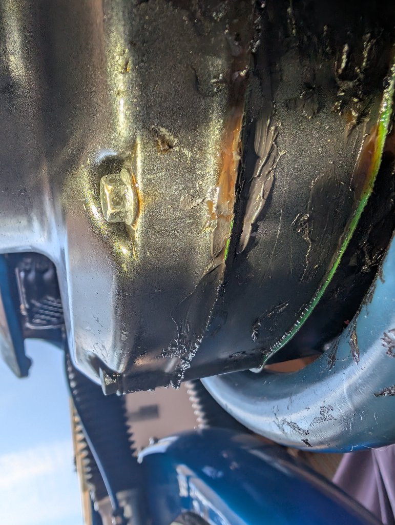

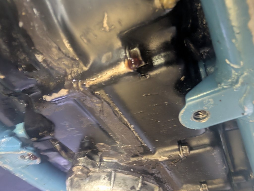

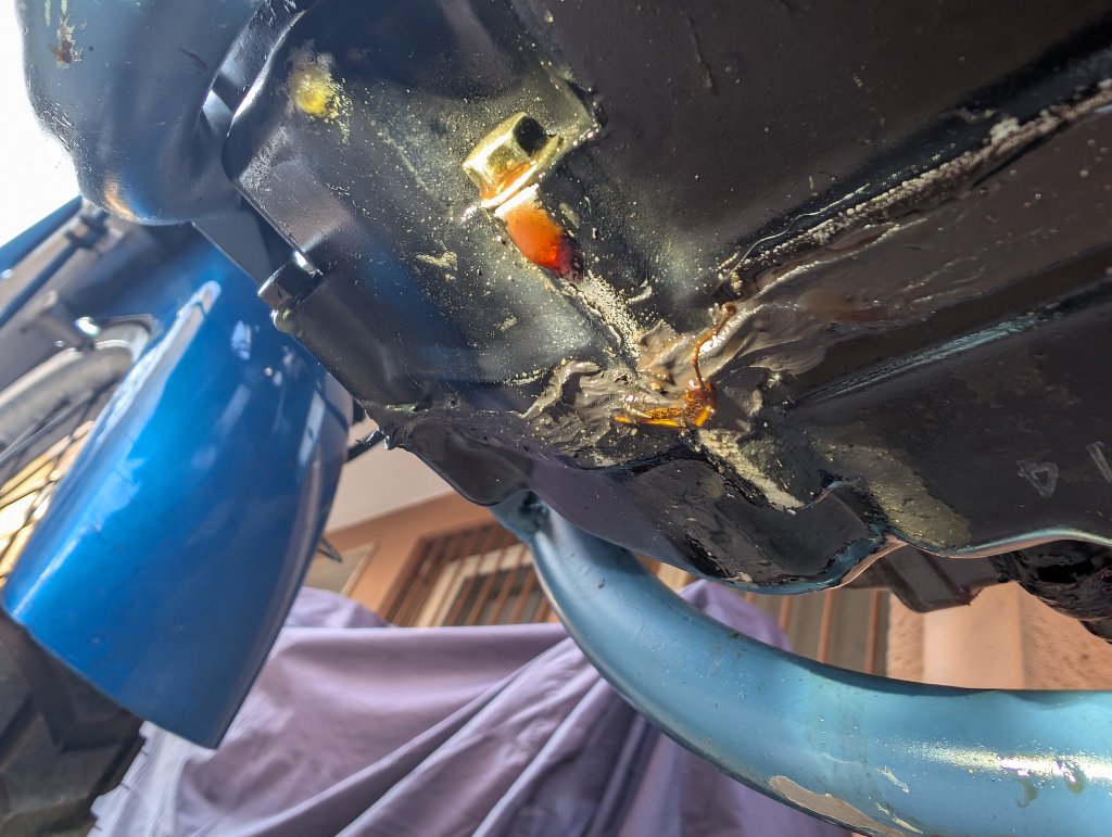

So ich habe heute mal alles inspiziert, danach gereinigt und nochmal 5km gefahren.
Oben rum schient alles dicht zu sein, nur an den unteren Seiten kommt es durch die Dichtung und irgendwie auch aus den Gewindegängen der Schrauben.
Ich werde wohl alles nochmal abbauen, plan schleifen und besser dichten müssen. Vielleicht die Schrauben auch mit Aluminium Unterlegscheiben. Ärgerlich

Ich würde das alles sauber machen, mit Mehl einstauben und im Stand laufen lassen, um zu sehen, wo das Öl her kommt.
Es kann ja nicht alles undicht sein.
Mir persönlich stehen die Dichtungen zu weit raus. Dass man die sieht ist normal, aber so weit raus stehend?
Die Schrauben sind rundrum mit der Dichtung vom Öl abgetrennt. Da darf nichts raus kommen, ausser im Handbuch ist ein Dichtring erwähnt, wie teilw. beim Zylinderkopf.
Warum ist alles mit Silikon voll geschmiert?
