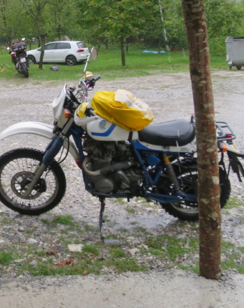

Ja, gibt es!
Der Mann von dem ich einen Austauschmotor für meine Yamaha TX 750 gekauft habe, hat sich in einen DR Rahmen den Twin einer Kawasaki eingebaut.
Dazu wurde aber auch der Rahmen umgeschweißt. Heutzutage wirst du das kaum mehr eingetragen bekommen.

Mauro26 hat geschrieben: 04 Jul 2025 12:48 Ja, gibt es!
Der war hier ein paar mal im Forum zugange. Soweit ich weiß ist das eine XS650 mit umgeschweißten Rahmen, DR650 Gabel, DR650 Rädern und ein paar DR650 Plasteteilen.
Beiträge: 3454
Re: anderer Motor?
Sorry, Z750 Twin meinte ich, nicht XS650.

DR500 hat geschrieben: 04 Jul 2025 14:20
Das ist schon ein DR Rahmen. Einfach mal auf die Rohre gucken. Dann erkennt man es. Und ja, eine Z750 Twin.
