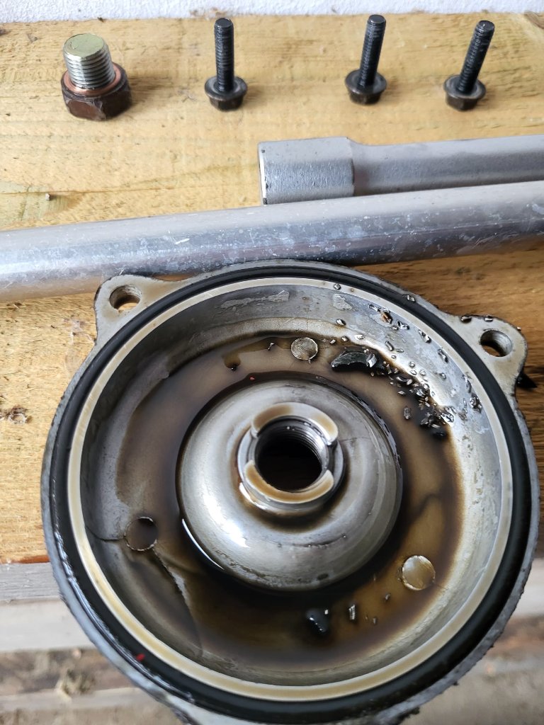

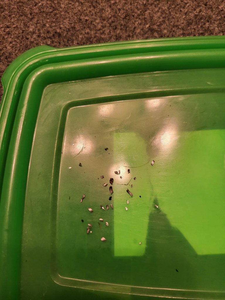

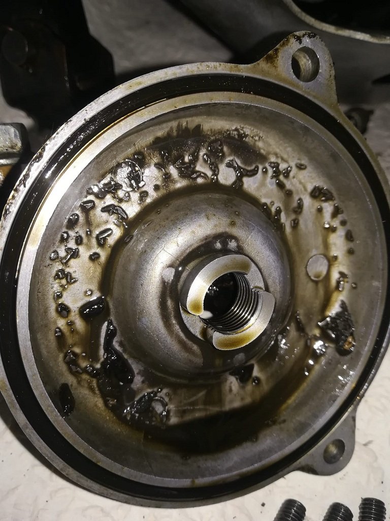

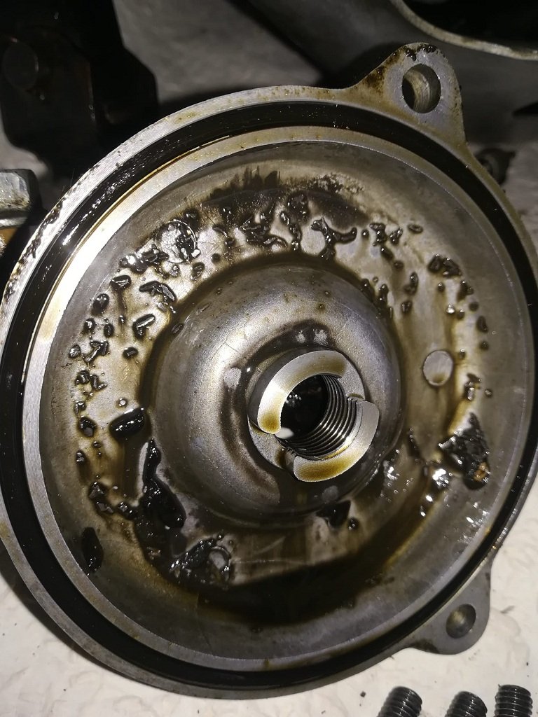

Moin zusammen,
ich habe mir vor kurzem eine DR650SP44 zugelegt und habe heute höchstmotiviert einen Ölwechsel durchgeführt.
Ölablassschraube raus, kein Metall dran, alles super.
Ich habe mich dann noch dazu entschlossen den Sumpf abzubauen und siehe da. Dieser entpuppte sich als wahre Fundgrube (siehe Bilder).
Aufgrund größe und Anzahl der Späne mache ich mir jetzt durchaus Sorgen bezüglich des Zustands des Motors. (Bei Probefahrt vor Kauf nichts aufgefallen + Keine komischen Geräusche für meine Laienohren)
Ich habe jetzt erstmal alles wieder zusammengebaut, aber noch kein ÖL nachgefüllt.
Hat jemand eine Idee woher die Späne rühren könnten + Woher das Gummi kommen könnte ?
Plastikfund Plastikfunde Sumpf mit Metallspänen
Vielen Dank für eure Hilfe + Gruß

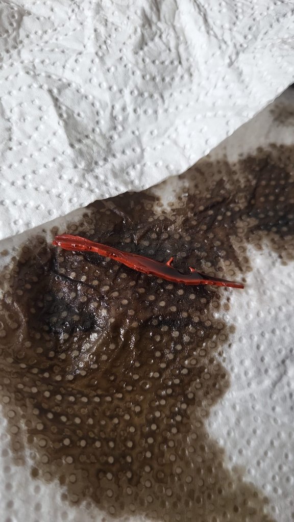

Hi Mo,
das rote Plastik ist Flüssigdichtung und wird meist verwendet um den Kopfdeckel abzudichten.
Ich würde mal in diesem Bereich forschen.

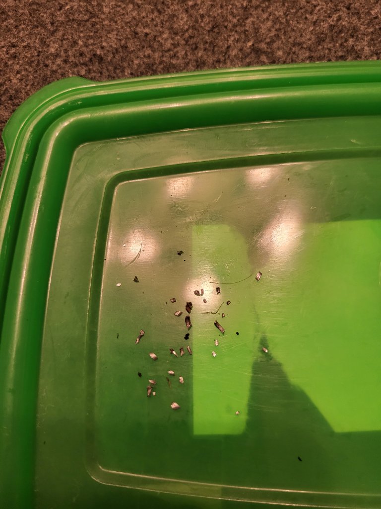

Schlimmer sind die Späne. Auch hier gibt es typische Verdächtige, Getrieberäder, Lager und Rollen von den beiden Ketten im Inneren.

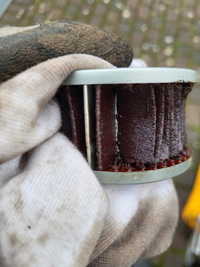

Schau dir den Ölfilter genauer an, vielleicht verbergen sich in dessen Inneren auch Späne.
Grüße Thomas

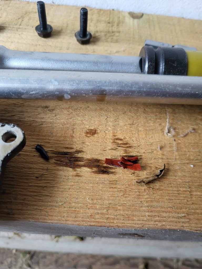

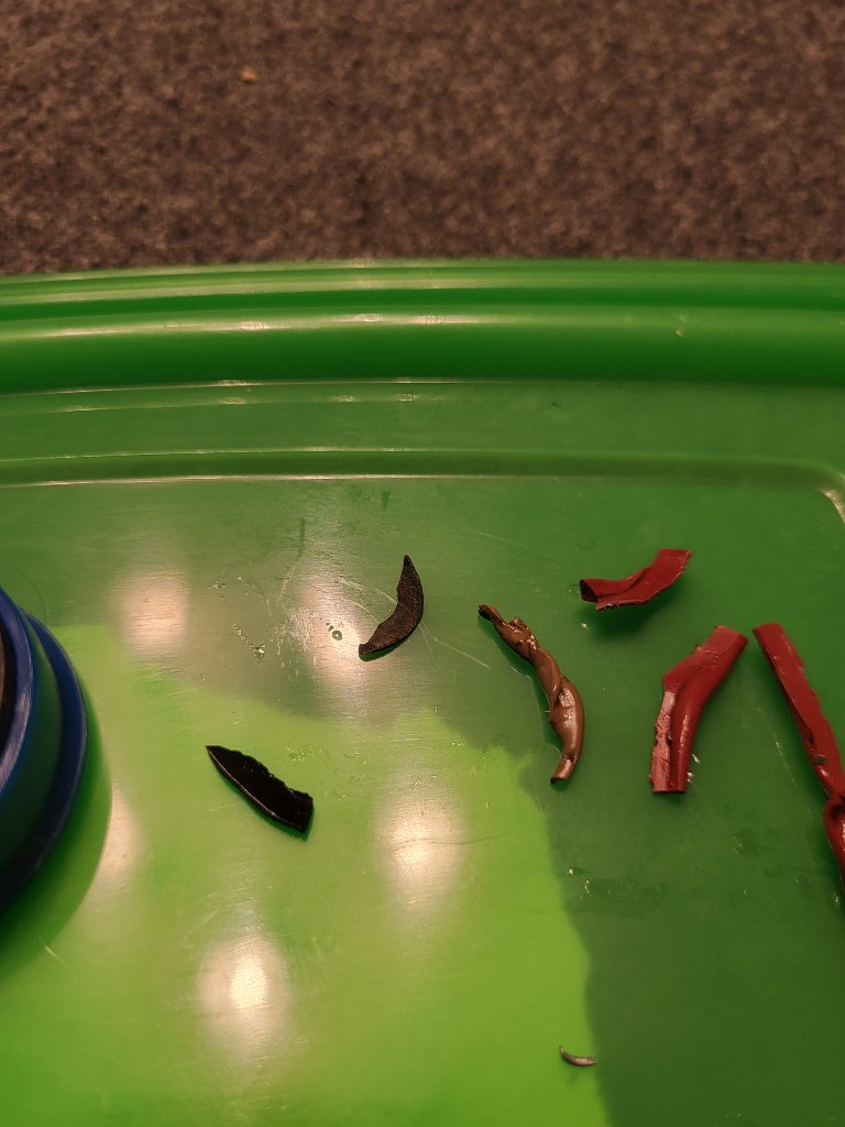

spül die Späne mal mit Bremsenreiniger auf einen sauberen Lappen (Küchenrolle) und schau dann was davon magnetisch ist.

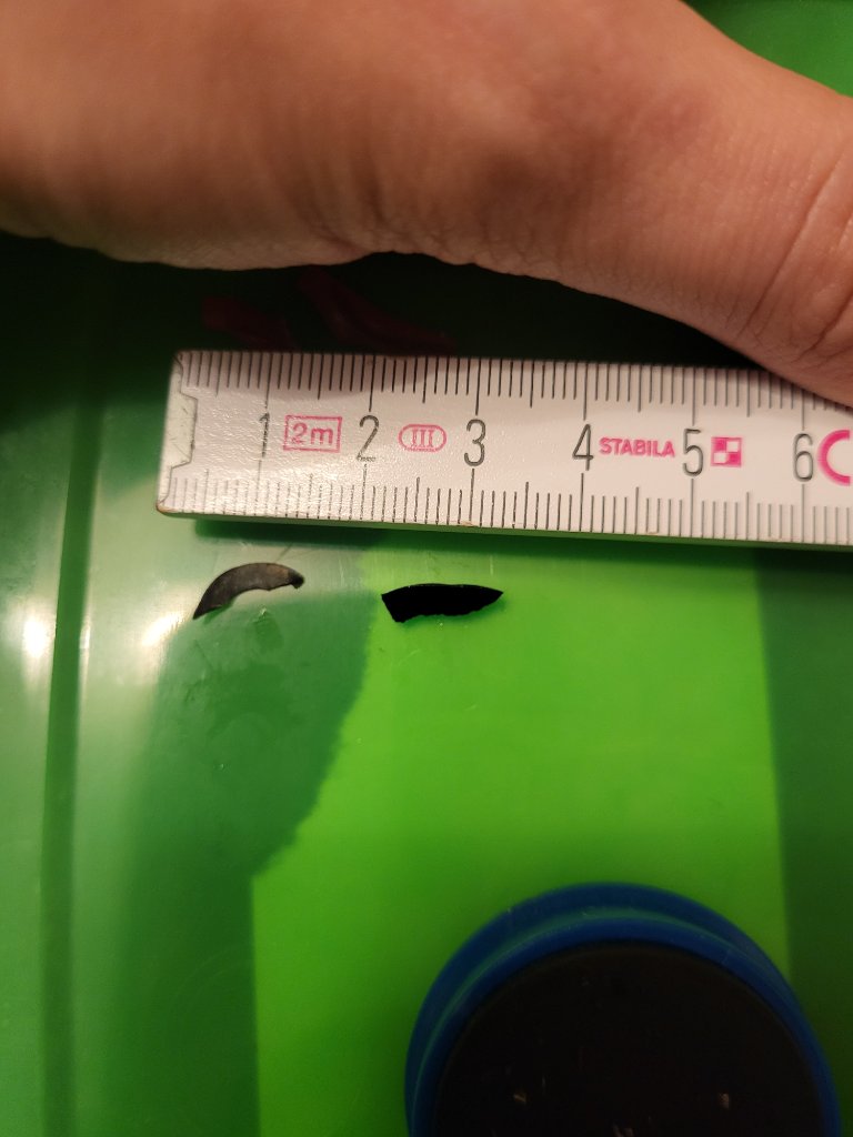

Die magnetischen Brocken an eine saubere Stelle legen und mit Lineal, Messchieber daneben fotografieren, damit man sich ein Bild machen kann was wirklich an Stahlspänen oder Bröseln dabei ist und wie groß.
Weil viel ist es eigentlich nicht und es sieht eher nach Alu aus.
Vielleicht ist der Sumpf zum ersten Mal ab.
Lediglich das größere halbrunde graue Dings im Sumpf, oben rechts neben der Auswerfermarkierung macht mir etwas Sorge.
Wenns Stahl ist, wissen aber evtl. unsere Motorenoftzerleger wo es her stammt und ob es kritisch ist.
Hast du auch das runde Pumpensieb über dem Sumpf gereinigt?

Ja genau, schraub einmal das Sieb oberhalb des Sumpfdeckels ab (zwei Schrauben). Da verbergen sich oft noch mehr Partikel die zur Aufklärung und Herkunft der Teile helfen können.

Moin zusammen,
Erstmal vielen Dank für die Rückmeldungen.
Ich habe das Sieb gestern tatsächlich auch ausgebaut und gereinigt, keine weiteren Späne etc. gefunden.
Das Sieb war leicht verschmutzt mit dunklen, klebrigen Rückständen, die ich entfernt habe.
Ich habe auch kurz mit dem Vorbesitzer geschnackt und er hat während der 6 Jahre, die er die Maschine besessen hat, nie den Ölsumpf ausgebaut.

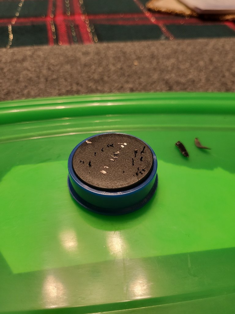

Ich schaue mal, dass ich die Tage mit Bremsenreiniger und nem Magneten an die Späne gehe und melde mich nochmals.
Ich habe den alten Ölfilter gerade ein wenig auseinandergepflückt und minimal Metall gefunden. Siehe Bilder.

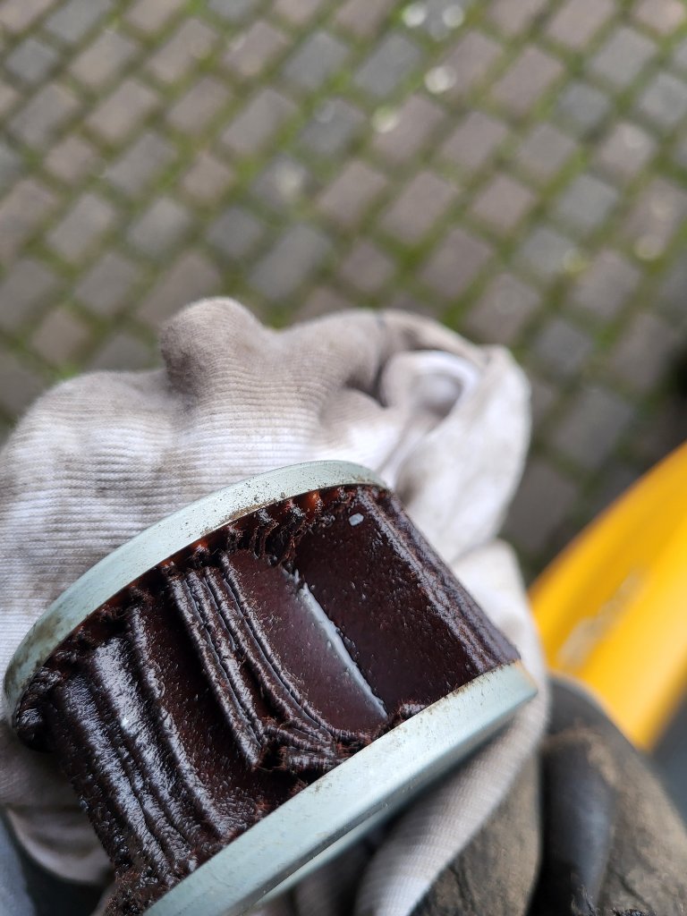

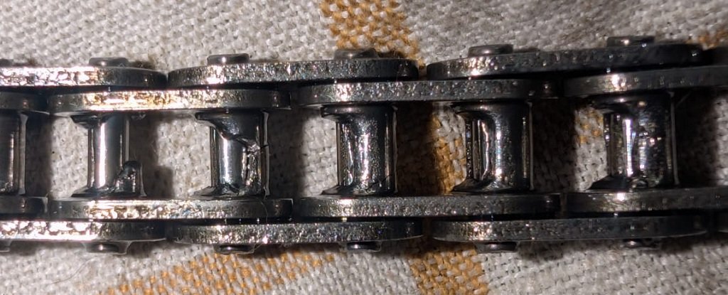

Ja, das sieht doch verdächtig nach meinen Symptomen aus.
Meine lief zu der Zeit auch noch super, hatte keinerlei komische Geräusche oder Leistungsverlust.
Bei mir war es die Kette der Ausgleichswellen.
Das rote ist wie schon geschrieben wurde Dichtmasse. Wenn sie nicht ölt, ist das kein Problem.
Beim Zusammenfügen quillt das innen und außen raus und kann sich irgendwann lösen.

den Suchbegriff fürs WHB hatte ich dir oben genannt, damit kommst du eigentlich sicher durch die Wartungsaufgaben.
Am von Conni genannten Beispiel siehst du wie wichtig die korrekte Spannung der Ausgleichswellenkette ist.
Tatsächlich sollte die alle 6000tkm zumindest geprüft werden, sie neigt sich halt zum Längen, kann dann überspringen und der Bock schüttelt sich übel (ist mir so passiert), ob das allerdings die Rollen zerstört oder zu hohe Spannung dafür die Ursache ist, vermag ich nicht zu sagen.
Deine Steuerkette sollte aktuell noch in Ordnung sein, sonst wären Messingspäne im Sumpf.
Den Restspannweg sollte man trotzdem prüfen. Leider etwas eng beim Krümmer.
Wenn der Spanner losgeschraubt wird, fährt er aus und lässt sich nicht mehr am Zylinder anlegen. Der Spalt sollte mindestens xx mm sein, das genaue Maß weiß ich nicht auswendig, dann ist die Kette noch nicht zu sehr gelängt.
Zur Wiedermontage wird der Gummipöpel rausgenommen, der Spanner aufgezogen, angeschraubt und wieder "freigelassen".
Macht mans anders, mit Gewalt, geht die Führungsschiene hopps.

Sieht nach Warungsstau aus.
Wenn man weis das alle 6000km nen Ölservice zu machen ist...
Und den Ölsumpf und Sieb haben bei meinen 600er,noch niemand vor mir geöffnet.
Dann kannst davon ausgehen,dass da auch keiner nach der Ausgleichswellenkette geschaut hat.
Bestell Dir gleich 1-2 Deckeldichtungen,den 6000km sind schnell gefahren und dann hast eine in Reserve.
Je nach Laufleistungen gibts Karies (Metallspäne)im Getriebe,aber die Zahnräder halten doch ne Weile.
Wieviel KM hat der Motor runter?
Die rote Dichtpaste ist ja schon bekannt.
Nimm du bitte das nächste mal weniger.Siehst ja wo der Überschuss hinwandert.
Also nimm Dir Zeit und mach mal ne ordentliche Indpektion laut WHB und wenns noch klemmt,frag einfach hier die 650 Spezialisten

Ich habe die Teile mal ein bisschen sortiert. Alles was nicht am Magneten klebt ist nicht magnetisch.Ulf hat geschrieben: 12 Dez 2025 06:45 Hi,
Größte magnetische Teile ca. 0,5 cm
Nimm du bitte das nächste mal weniger. Siehst ja wo der Überschuss hinwandert.

Übliche Verdächtige die Du im Öl hattest.
46k km kann schon sein,aber wie sagte mir hier ein DR Kollege"gerade eingefahren"!
Jetzt einen großen Service und neu abdichten (aber nicht so viel wie der Vorbesitzer!),neues Öl und beobachten ob der Motor viel Öl verbraucht oder halt alle 500-1000km einen Schluck.Kommt halt drauf an wie dein Fahrstiel ist...

moin
ich würde mir als erstes mal die AusgleicherKette genauer angucken
wenn die nicht regelmässig maßvoll gespannt wird haut es da Späne raus
könnte zu Deinen Fotos passen

sieht relativ gut aus. Der eine größere Brocken scheint von einer Dichtung zu sein, beim andern kann ich's nicht erkennen.
Wenn du die Ausgleicherkette wartest, kannst du auch mal am Lichtmaschinenrotor und der Pickupspule nach Spänen schauen und diese ggf. beseitigen.
Aus meiner Sicht bist du noch rechtzeitig dabei.
