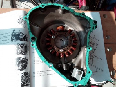

...macht nicht viel aus, Maggi. Meine war nach wochenlangen Fahren ohne Limastrom auf 10,5 Volt runter (Glimm!) und dann lag da mit vollem Strom sofort wieder bombige 13,3 Volt an. Bei 1500 Touren, wohlgemerkt.
Die Lima gehen immer an der gleichen Stelle durch, und zwar an der letzten und vorletzen Spule an 2 oder drei Stellen. Da brennen die Kupferleitungen durch, weiss der Henker warum, wahrscheinlich unterdimensioniert oder da geht ständig nen Funken über auf Masse. Ich hatte bis jetzt drei Limas (zwei hier ausm Forum und meine eigene) die alles den gleichen Fehler hatten. Eine Schweinearbeit die zu reparieren, vor allem wenn du die Spulen komplett abwickeln musst und neu machen, weil die sternförmig aufgebaut sind.
Irgendwo anders hab ich gelesen, dass der Regler den Strom einfach zurück in die Lima schickt anstatt auf Masse legt, wenn kein Licht an ist und die Batterie voll. Demnach gibts dann Spannungsspitzen die den Draht da wohl zerstören können, auf Dauer. Daher: immer Licht, alle Verbaucher auf Volldampf. Muss man ja heut sowieso.
