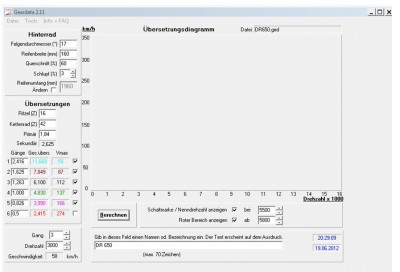

ich habe ein sehr interesantes tool gefunden
Mit diesem kann man berechnen mit welcher Drehzahl in wchem Gang man wie schnell fährt.
z.B. welche Drehzahl habe ich aktuell im 3ten Gang bei 50km/h (Ortschaft). Interessant weil gerade dies eine schwiere Sache ist. Die optimale Drehlzahl ist bei Serien Übersetzung hier oft etwas zu kurz, wodurch das Fahrverhalten etwas leidet. (Kettenschlagen, ruckeln, zumindest mit Original Vergaser. Bei Flachschieber deutlich besser)
Die Reifengröße, und das aktuelle Übersetzungsverhältnis wird berücksichtigt. Ebenso kann auch der Reifenumfang in mm eingegeben werden.
Der link befindet sich hier:
http://www.svs-tools.de/5.html
Die Daten der DR650 sind noch einzutragen.
Gangabstufung
1. 2,416
2. 1,625
3. 1,263
4. 1,000
5. 0,826
Ebenso das Übersetzungsverhältnis.
Dann 6ten Gang abwählen und sich für eine Übersetzung entscheiden.
Ein echt cooles Tool.
Als Beispiel meine DR mit Sumo Bereifung mit Original Übersetzung 16/42 berechnet.
DR 650 Geardata Original Übersetzung

Was muss man da bei Primär eintragen? Bekomme immer nur eine Fehlermeldung "xxx ist kein gültiger Gleitkommawert"

eintragen musst Du in jedem Gang Werte, auch für den nicht vorhandenen 6ten Gang. Hier dann aber das Häkchen abwählen.
Siehe das Beispiel das ich am Anfang angehängt habe.
Dann kannst Du aber die Reifengröße/Umfang und Kettenrad und Ritzel wählen und so berechen wie es im z.B. im 3ten Gang verhält.
Oder mit welcher Drehzahl Du im 5ten Gang 100km/h erreichst.
