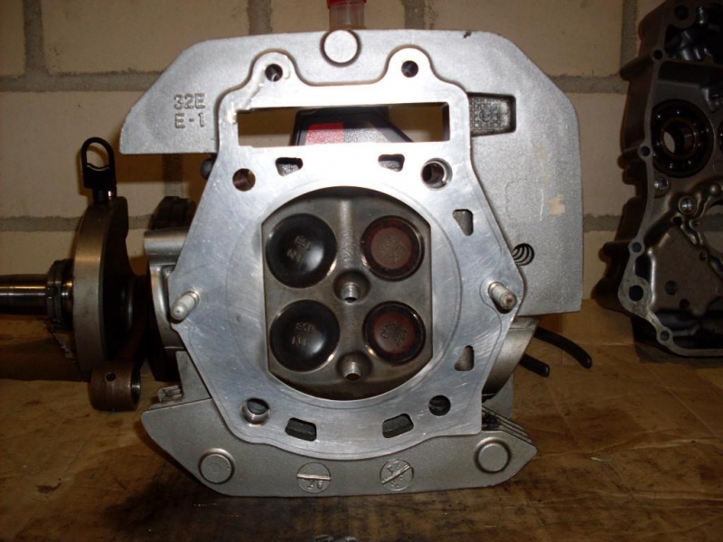

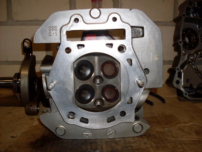

Weiss-nix hat geschrieben:Warum Ventile einschleifen?
Damit die auch wieder ordentlich in den Sitzen aufliegen und wirklich dicht sind!
Das sollte man schon machen wenn der Kopf eh ab ist, es ist eine lohnende Arbeit!
Das benötigte Zeug dafür bekommt man als Komplettsatz für weniger als zehn Euro wo man so schön bieten kann :D oder im Autofachhandel etwas teurer.
Die Ventilschaftdichtungen auch erneuern, die paar Euros sollte man echt nicht sparen (sind aber eigentlich bei einem Dichtsatz dabei)!
Meinen Zylinderkopf habe ich "nur" mit Bremsenreiniger und Messingbürstenaufsatz für Dremel und Bohrmaschine sauber gemacht, Ventile eingeschliffen, Dichtungen erneuert, ergebnis siehe Bild. Es lohnt sich wirklich, läuft top!
Zylinderkopf SP46
Zylinderkopf SP46
