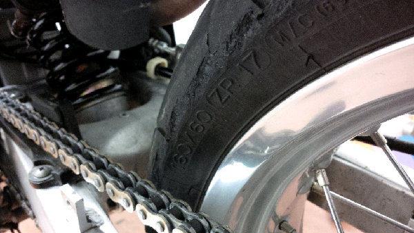

ich hätte da noch Bedarf. Bei mir sind 160er Reifen auf 4.25er Excel Felge eingetragen. Mein neuer Michelin PiPo schleift aber dermassen an der Kette das die Flanke schon weg ist. Ich würde mir da gernen 150/60 Pipo draufziehen da ich dem abgefressenen 160er nicht traue.
Der Reifenfrsß muss ja bei ner 4.5er Felge noch schlimmer sein. habt ihr die aussermittig einspeichen lassen ?
Hat da wer Dokumente für o.g. Dimensionen für ne SE ?

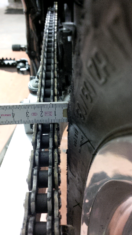

Tja, wenn ich das wüsste was ich brauch. Hab sogar nur ne schmale 520er Kette drauf und die Kettenspannung schon auf ein Minimum reduziert. Ob das Rad schief drin ist auch schon geprüft aber wie ich feststellen konnte ist es zu Gunsten der Freigängigkeit passend positioniert. Der Schwingenschleifer ist hinten am Ohr im oberen Bereich etwas eingeschliffen, da habe ich ca. 3mm Gummi aufgeklebt welches sich aber durch die erste Probefahrt wieder eingeschliffen hat. Habe Gummispäne an der Kette.
Zwischen Kette und Reifen sind oben und unten ca. 7mm Luft. Ich vermute dass die Kette unten im Leertrum ihr Unwesen treibt und am Reifen frisst. Mir fällt da nur noch ein einen schmaleren 150er drauf zu machen und hoffe dass der TüV damit keine Probleme macht.
Die Kettenspannung ist gemäß WHB richtig eingestellt, ich glaube 30mm Spiel wenn sie auf dem Seitenständer steht. Die beiden Kettenspanner Excenter sind gleich auf beiden Seiten. Ob das Rad trotzdem schief drin ist oder die Felge falsch eingespeicht wurde müsste ich irgendwie noch prüfen.
So ich habe ein meine sumo ...
DID 520
R17 / 160
Keine kettenfürug
rechts 7mm zu swinge
Links 7mm zu Kette (oben)
Wenn ich drauf sitze hab ich Ca 5cm kettenspiel.
Und ich habe keine Problemen damit .
Prüfe der Rad mit Ruhe durch Lager,hülsen , Achse , vorderes ritzel ob er parallel läuft.. swingenlager?
Oder wird dein Rad krummgezogen bei Last? Spielchen lose ?
SK hat geschrieben:Die Speichen rechts stehen steiler (also senkrechter).
Das ist ok ...
Dein Rad wurde ausermitte gespeicht. Wenn es nicht der fall wäre wird die 160 pelle kein Platz zu kette haben. Mein Rad ist 1cm nach rechts versetzt.
Es tut mir leid.. mein Fehler ich hab's wohl überlesen du hast ja michelin pelle das erklärt einiges. Bevor ich mir pellen gekauft hab. Bin ich zu meinem Kollegen in die Werkstatt gefahren und mir alle möglichen Reifen gemessen habe, da ist nicht immer das was drauf steht zb: metzler 17/160 ist nur 156mm breit , michelin Pilot ist 172mm breit obwohl die 160 sein müssten. Hab mich für heidenau entschieden die sind genau 160mm auf 4,25.
