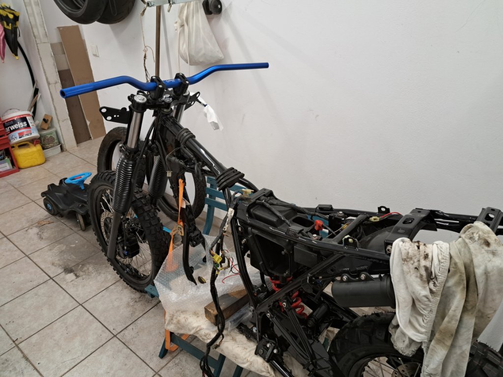

Auf dem Sprung in die Schrauberhöhle mein Moped verschrauben

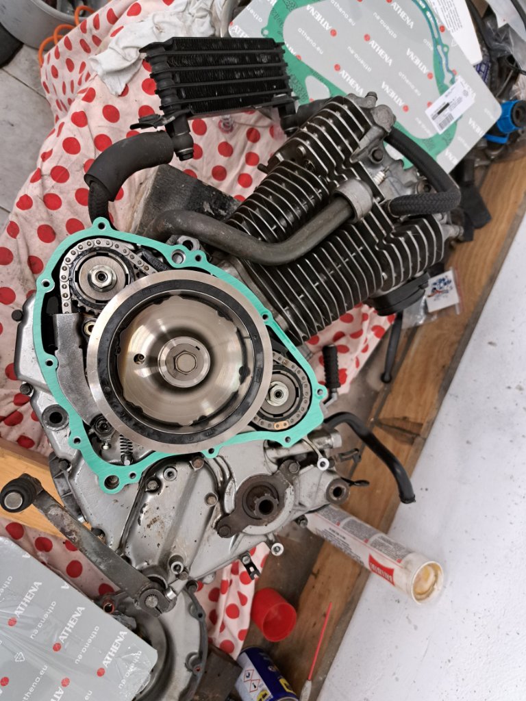

Hab eben mal den Limadeckel ausgemacht: Ausgleichskette muss ich wohl auch spannen. Die hängt ganz schön durch...

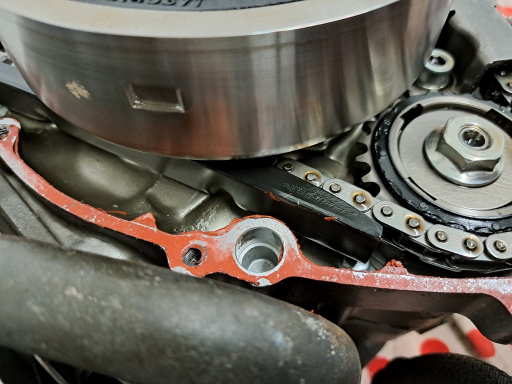

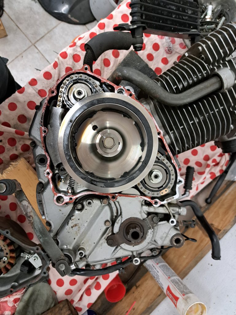

War da jemand mit Dichtmittel am Deckel zugange oder sieht das nur so aus?

Hi,deFlachser hat geschrieben: 25 Feb 2023 11:12 War da jemand mit Dichtmittel am Deckel zugange oder sieht das nur so aus?
man könnte es erahnen, wenn man ganz genau hinschaut.
Nein im Ernst. Das Zeug muss ab, das war viel zu viel, wenn man die Wülste an den Innenseiten sieht. Wenn sich solch eine Wulst löst, verstopft sie früher oder später einen Ölkanal und dann gibts Späne...
- Beiträge: 6085
Re: Noch ein Aufbau
Wenn dem so ist, verstehe ich das sowieso nicht. Für den Deckel gibt's ne Dichtung. Dann war da wohl jemand mit quick and dirty dran

...hatte das bereits bei 2 defekten Motoren so vorgefunden...tststststs
..sowas sehe ich auch nicht zum ersten mal...deFlachser hat geschrieben: 25 Feb 2023 13:04 Für den Deckel gibt's ne Dichtung. Dann war da wohl jemand mit quick and dirty dran![]()
...genau! Oder halt, ganz schlau, die immensen Kosten für die erbärmliche Papierdichtung eingespart... um sich z.B. schickere Schuhe leisten zu können...franz muc hat geschrieben: 25 Feb 2023 13:26 Oder Panne mitten im Amazonas Regenwald, da gibt's keine Dichtung.....

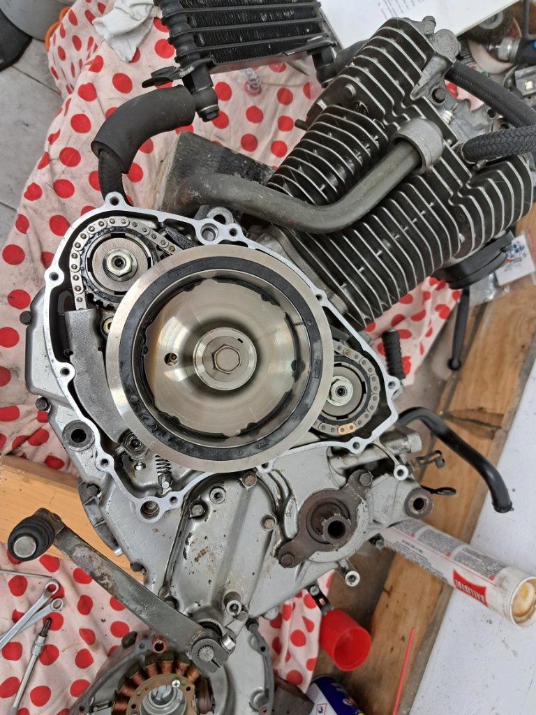

Keine Ahnung warum die den gesamten Motor damit zugesaut hatten.

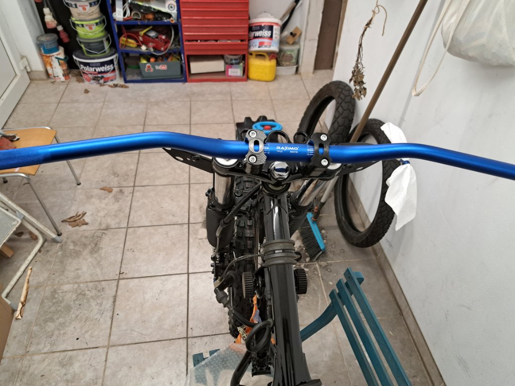

Und die Riser sind endlich angekommen.

Rein aus Interesse Howard, ist die Papierdichtung trocken ?
Echt schick zu sehen wie deine DR wächst.
Re: Noch ein Aufbau
Missverständnisse!
Ich meinte ob die Dichtung vorher geölt wurde.
Hab das vor gefühlt 100 Jahren so gelernt in der Getriebeinstandaetzung und mach das heute noch.
- TST (26 Feb 2023 10:39)
Re: Noch ein Aufbau
Ach. Nein ich hab sie mit Kupferpaste eingeschmiert. So hab ich es damals gelernt
