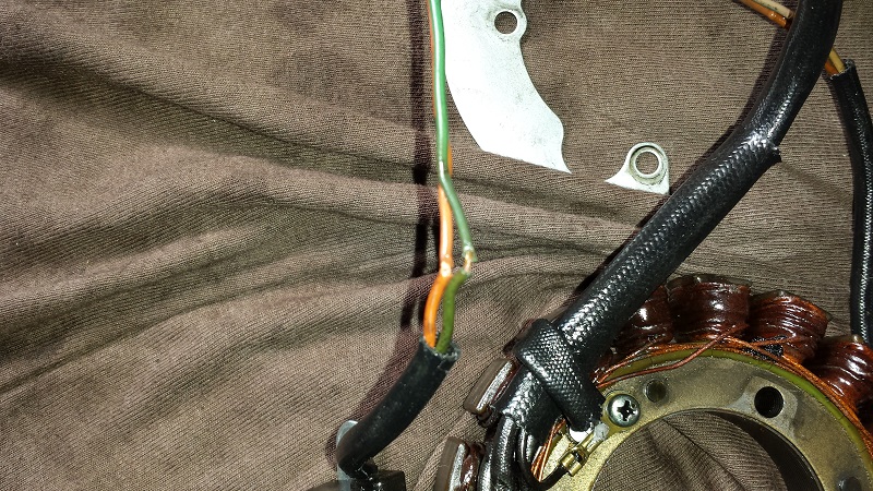

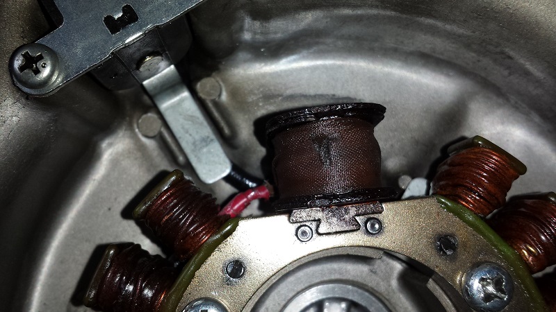

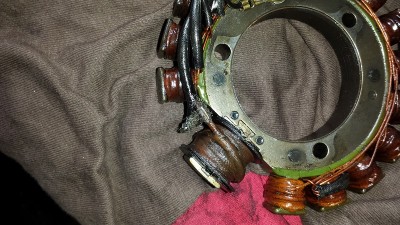

Hier sieht man eine offene Leitung kann das schon der Fehler sein. Bild 1 Im nächsten Bild ist das halte Blech etwas hoch gebogen. Im dritten Bild sind zwei Kabel ein Stück abisoliert waren aber in dem schwarzen Gummi.

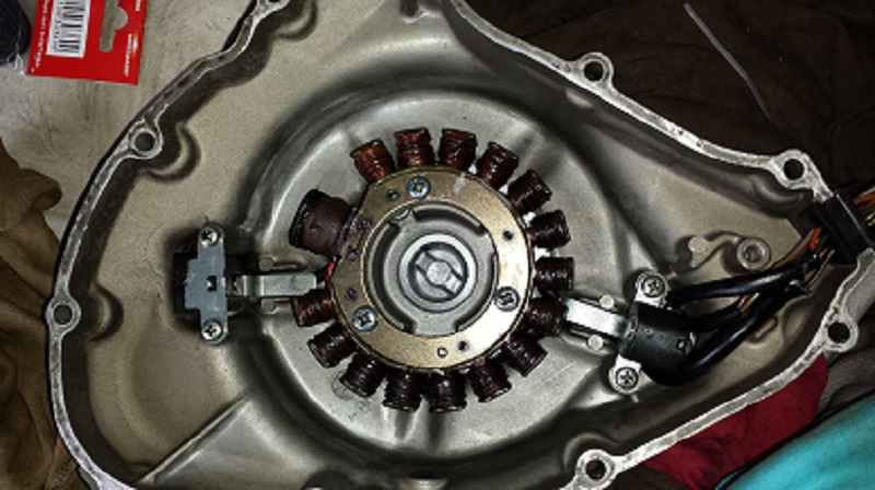

Habe jetzt die Lima demontiert und ein paar Fotos gemacht.

Hallo Sebastian,
Genau diese Spule ist meines Wissens für die Erzeugung der Zündspannung zuständig. Die maroden Kabel zeugen hier auch nicht gerade von uneingeschränkter Funtionsfähigkeit. Es ist durchaus möglich dass es durch die offenen Kabel zu einem Kurzschluss der Spule gekommen ist, dadurch würde keine Zündspannung erzeugt und demnach auch kein Zündfunke.
Ich würde an deiner Stelle mal die Kabel isolieren und kucken obs dann geht. Wie lange du ohne Öl testen kannst ohne dass irgendetwas Schaden nimmt kann ich dir nicht sagen, vielleicht weiss jemand anders dazu mehr. Im Zweifelsfall kannst du aber auch Öl reinfüllen und zum schrauben am Lima-Deckel das Motorrad auf die Seite legen. Hab ich auch schon gemacht beim Kupplungsschrauben, funktioniert prima.
Gruss Dominik
Gruss Dominik

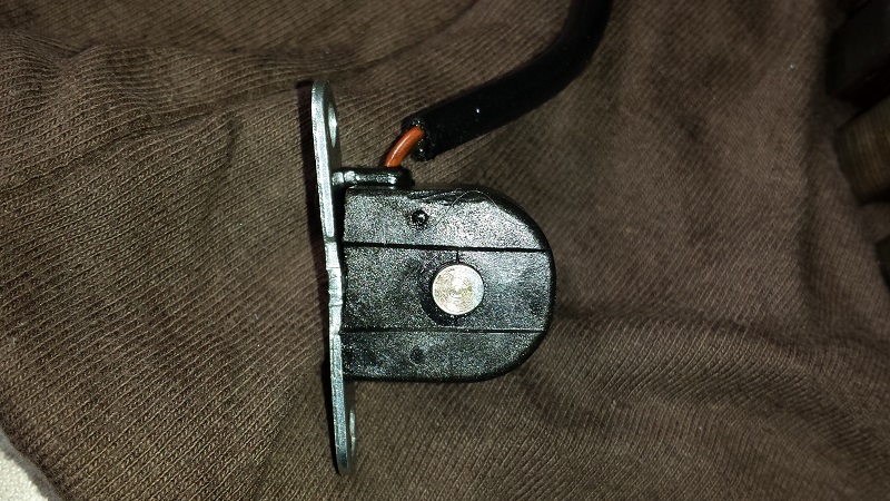

so wie der Pickup aussieht wird irgendwas dagegengedonnert sein.
Ich denke der ist hin und deshalb wurde der auch schonmal ausgetauscht, siehe durchtrennte Kabel.
Messen kann man nur den Widerstand der Spule da drin, was aber bei einem termischen Problem nichts bringt. Bei Dir geht aber gar nichts also messe mal wieviel oder ob überhaupt Widerstand da ist.
Gruss Wolfgang
Gruss Wolfgang
Re: Kein Zündfunke/ Lima defekt ?
die Dicke ist für die Zündung.
Gibts gebraucht oder neu
Wickeln lassen. Lebensdauer der
Originalspule bei mir ca. 55 tkm.
Also Vorsicht bei den gebrauchten
Teilen.
Aber vielleicht musst Du ja nur
die beiden Drähte isolieren und
schon läuft sie wieder
Teilen.
SebastianT500
- Ganz neu hier
- Beiträge: 3
- Registriert: 14 Mai 2014 10:20
Hallo ,
habe die Kabel isoliert und das Halte Blech zurück gebogen.
Habe dann die Widerstände der bei Abnehmerspulen Pick ups gemessen einmal 211 Ohm und 216 Ohm.
Jetzt habe ich alles montiert und es hat sich leider gar nichts verändert,
Die Zündkerzen sind immer komplett tot.
ich hoffe Ihr könnt mir jetzt weiter helfen
