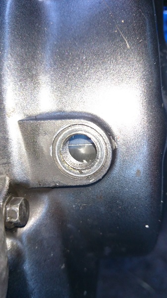

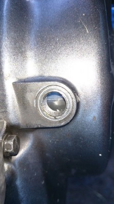

Hi
Ich will kein Blödsinn erzählen also korrigiert mich wenn ich Falsch liege aber die OT Markierung (also der Strich) auf dem Polrad muss mittig im Schaufenster sein und nicht das "T" selber. Es kann auch sein das man es nicht richtig sehen kann auf deinem Bild weil es schräg Fotografiert ist.
So sieht es bei mir aus!
Wenn ich mich nicht all zusehr täusche steht im Bucheli das Auslass und Einlass zwischen 0.08mm und 0.13mm liegen sollen ?! Bei mir habe ich Einlass und Auslass auf 0.10mm eingestellt.... ist das so OK ?
Bei mir passte das LLG nicht weil ich anscheinend doch an der Stellschraube rumgedamelt habe als der Vergaser ausgebaut war. Nach einer Stunde kicken wie ein dummie habe ich alles nochmal kontrolliert und Eingestellt dann ging es beim ersten mal. Vorher habe ich den Brennraum ausgeblasen. Meistens ist es irgendwas banales weshalb der Motor nicht startet.
Gruß Kris

Re: Mahlendes Geräusch am Motor
Ja du hast total recht
da steht zwischen 0.08 und 0.13
. Sollte bei mir trotzdem passen, hab das auch mit der 10er Lehre eingestellt.
Das mit dem T oder Strich sollte hoffentlich keinen großen Unterschied machen. Hab das so gemacht, auf Grund eines YouTube Tutorials zum Ventile einstellen. Gefühlt ist am OT sowieso relativ viel Spiel. Ich mach morgen nochmal den Kontroll Deckel auf und guck ob mit dem Strich die Nockenwelle immer noch waagrecht ist.
