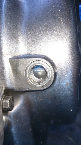

Hi
Ich will kein Blödsinn erzählen also korrigiert mich wenn ich Falsch liege aber die OT Markierung (also der Strich) auf dem Polrad muss mittig im Schaufenster sein und nicht das "T" selber. Es kann auch sein das man es nicht richtig sehen kann auf deinem Bild weil es schräg Fotografiert ist.
So sieht es bei mir aus!
Wenn ich mich nicht all zusehr täusche steht im Bucheli das Auslass und Einlass zwischen 0.08mm und 0.13mm liegen sollen ?! Bei mir habe ich Einlass und Auslass auf 0.10mm eingestellt.... ist das so OK ?
Bei mir passte das LLG nicht weil ich anscheinend doch an der Stellschraube rumgedamelt habe als der Vergaser ausgebaut war. Nach einer Stunde kicken wie ein dummie habe ich alles nochmal kontrolliert und Eingestellt dann ging es beim ersten mal. Vorher habe ich den Brennraum ausgeblasen. Meistens ist es irgendwas banales weshalb der Motor nicht startet. :mrgreen:
Gruß Kris
