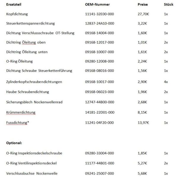

Wie lange du brauchst, hängt stark von deiner Arbeitsgeschwindigkeit ab. Wenn jemand fit ist, sag ich mal, um es in Ruhe zu machen,
an einem Wochenende. Du weißt ja auch nicht was dich erwartet, das gleiche bezieht sich natürlich auch auf das Finanzthema.
Nur die Teile für auf und zu zu machen kosten Original ca. 100 bis 150€.
Kopf- und Fussdichtung, Auspuffdichtung, Motordeckel links und rechts, Dichtung Steuerkettenspanner, die ganzen Dichtringe (die sind schei..e teuer).
Hier mal was der Fussdichtungswechsel an der CCM meiner Frau gekostet hat:
