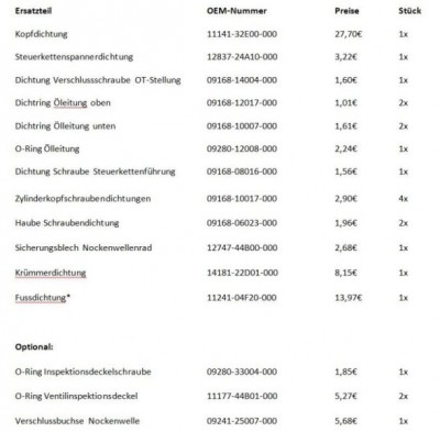

Nur die Teile für auf und zu zu machen kosten Original ca. 100 bis 150€.
Kopf- und Fussdichtung, Auspuffdichtung, Motordeckel links und rechts, Dichtung Steuerkettenspanner, die ganzen Dichtringe (die sind schei..e teuer).
Hier mal was der Fussdichtungswechsel an der CCM meiner Frau gekostet hat: Falls dir diese Seite unbekannt ist:
http://www.bike-parts-suz.de/
Hier kannst du die Teile und die Preise für deine DR raussuchen, die Preise sind ziemlich die gleichen wie beim Händler.
